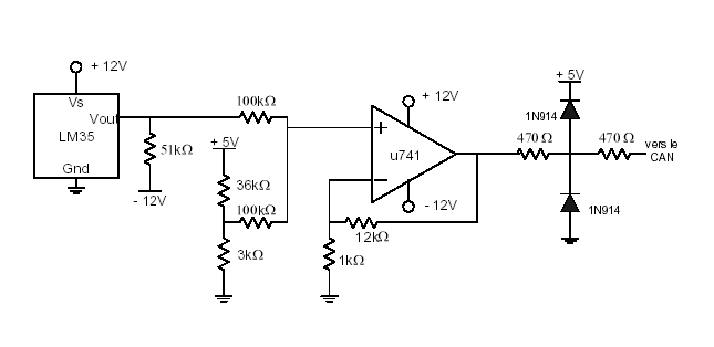

    Re-bonjour tout le monde , merci pour vos réponses
    Concernant la partie CAPTEUR voilà un montage synthètique de capteur , ma question est ce dernier est-il lié directement au CAN puis au décodeur 7segment ?

    Citation Envoyé par DamonS Voir le message
    ... ce dernier est-il lié directement au CAN puis au décodeur 7segment ...
    Hum! Ta question me laisse pantois.
    1- le schéma que tu proposes se termine par "vers le CAN".
    2- j'ai une "petite idée" de ce qu'est un décodeur 7 segments.
    Si tu te poses les bonnes questions:
    1- quelle est la nature du signal en sortie de chaque structure;
    2- quelle est la nature du signal en entrée de chaque structure;
    3- ces signaux sont-ils compatibles?
    Tu devrais être capable de répondre toi-même à ta question.

    Non je parle point de vue théorique , j'suis encore débutant dans ce domaine ,y'a aucun mal à celà !
    Sinon ma question est : est ce que ce branchement est directement lié au décodeur puis à l'afficheur 7 segments ou bien il y'aura un PIC entre eux ?
