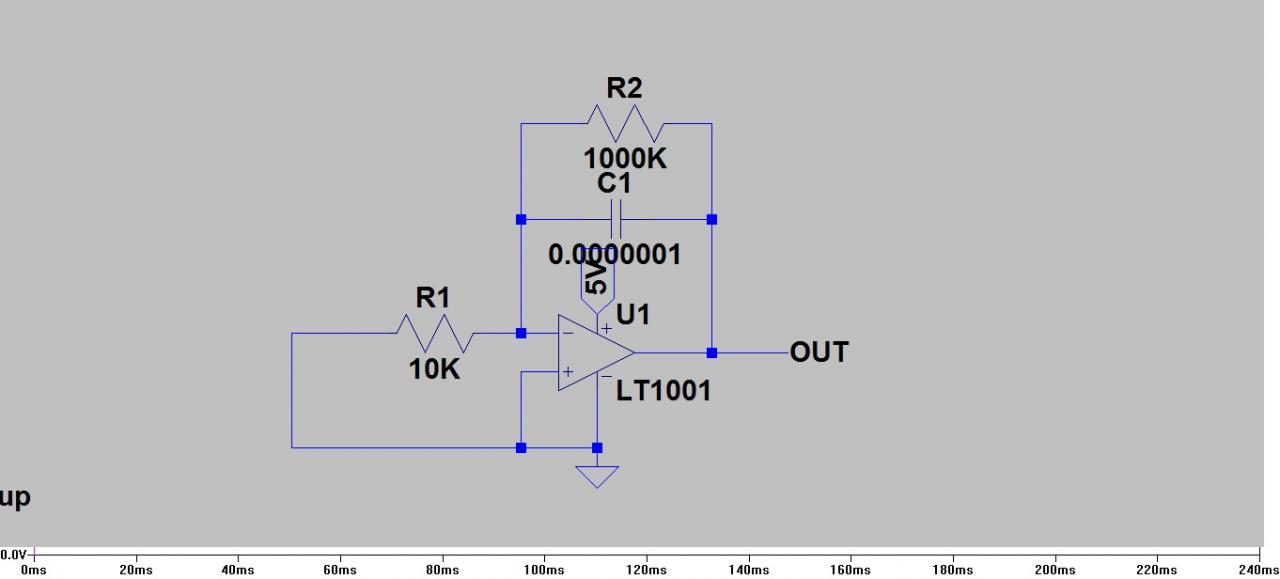

    J'ai besoin d'un générateur de courant constant. J'ai donc vu qu'on pouvait utiliser un miroir de courant, mais sans savoir trop comment fixer ce courant (trop de résitances, quel NPN prendre, etc...)
    J'ai parcouru le forum et j'ai trouvé une solution avec un LM324.
    J'ai fait la simulation, mais pour un durée de simulation d'1 seconde, il met 1 plombe! j'ai permuté le + et - du 324 et la la durée est normale, mais je ne trouve pas I = U / R (mais constant quand meme).
    Pourquoi?

    C'est exact j'ai pris un LT1001 et ça fonctionne parfaitement...
    Cependant, j'ai essayé avec un intégrateur (ci-joint), et ce n'est pas parfait (petite discontinuité au début de 1V, pente pas vraiment réglable...)
    E finalement, que me conseilles-tu parmi tout ça?

    P²S : en réponse au post 19 : de deux choses l'une : R2 est trop grande, on prend en général R2~10*R1, et si tu fais la démonstration du montage (et je tengages à la faire ), tu trouveras un truc du genre :
    Vs=-Ve*t/(R1*C) + constante, donc : ici, tu devrais avoir Vs=Cte et il y a un moins qui va poser problème.

    A la mise sous tension, C1 est déchargé, il faudrait donc Vs=0, le problème, c'est que l'AOP étant alimenté en 0/5V, il ne peut sortir 0V, un courant va donc circuler dans la branche R1-C1, et c'est cuit.
    Dans la simulation en PJ, Vin est un signal carré. Lorsque Vin=-5V, on obtient bien une droite de pente positive, tandis que Vs se stabilise lorsque Vin=0V.
    Il n'y a pas de problème à utiliser une R2 aussi grosse, il faut seulement veiller à choisir un AOP ayant une faible tension d'offset.
