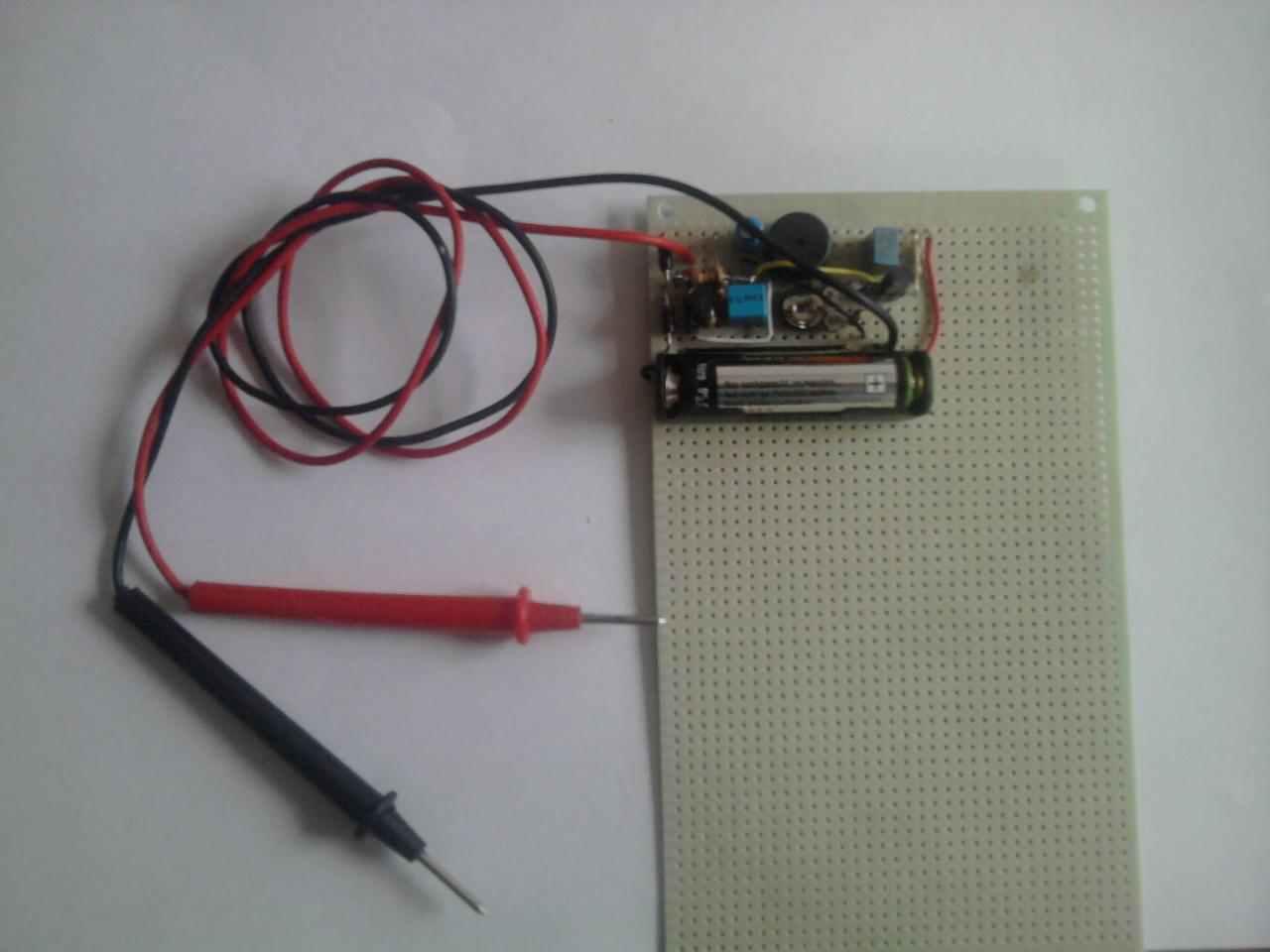

    J'imagine que si ça sort d'Electronique pratique, tu as le typon de près. Donc autre solution : sous-traiter la fabrication, ça revient moins cher que d'investir dans le matériel de gravure si tu ne t'en sert pas souvent et le résultat est sans surprise (c'est pas le cas lors du 1er essai avec ton matériel flambant neuf...).
    Dernière solution : la plaque à trous (http://www.sonelec-musique.com/elect...veroboard.html) : simple à utiliser, on peut quand même faire des circuits propres avec (par exemple : , et pas forcément : )
