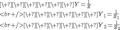

    invite936c567e
    Re : calcul d' impédance d'un filtre
    Tu dois certainement confondre avec la formule de mise en parallèle des admittances :
    qu'on peut également écrire sous forme d'impédances :
    avec
    inviteb8a59782
    merci, c'est ce que je recherché . j'ai confondu les deux
    inviteb8a59782
    avec la méthode des admittances je trouve
    1/R2 + jCw
    1/R2+ R2jCw/R2
    =1+R2jCw / R2
    je trouve l'inverse
    Jack
    C'est normal puisque Y = 1/Z et que toi tu cherches Z.
