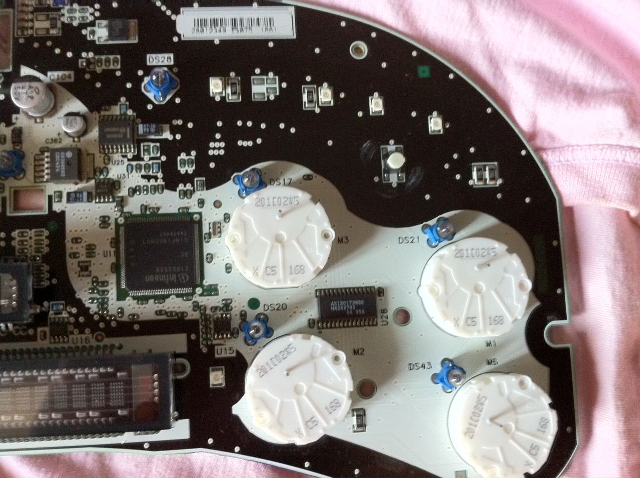

    je dois souder des leds sur une carte electronique, d'habitude la patte la plus longue représente le + de la LED mais là, les 2 pattes sont de memes longueurs, l'une est plus epaisse que l'autre et l'une des 2 est equipée d'une resistance
    Quel est le coté + de la led ?
    et comment connaitre le + de la carte ?
    Merci de votre aide

    Tu testes avec une résitance et une pile (ou une alim) de qq Volts, selon que la led s'allume ou pas tu dois retrouver anode et cathode.

    Si tu regarde bien, ta LED est pas complètement ronde, mais possède un méplat, qui correspond à la cathode (broche -).

    soit en regardent les chemin du circuit avec les composent ou bien tu fais fonctionner la carte sans la led en verifiant avec un multimetre.

    pour le + et - de la Led je l'ai mis en contact avec une pile, cote resistance sur le plus, elle s'allume, donc ca m'a l'air bon
    par contre la carte c 'est autre chose, je verrai ca demain au pire je vous poste une photo avant soudure, car actuellement ce sont des ampoules qui y sont soudées...

    Et en mettant un voltmètre aux bornes des ampoules tu vois pas où sont le + et le - ?????????????????????????????? ?

    Par contre remplacer directement des ampoules par des leds je suis pas sûr du résultat... Tu devrais poster le schéma ou une photo.

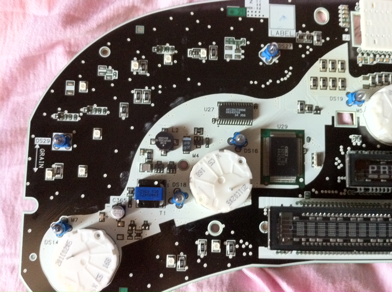

    Je vais vous poster la totale :
    Lien vers le tutoriel ( remplacement ampoules eclairage tableau de bord )
    Ce remplacement ampoules / led a deja été réalisé donc ca devrait coller
    http://4x4us.net/eclairage-tableau-d...r-h2-t155.html
    Lien vers la carte electronique : les ampoules sont sur les supports bleus
    http://www.4x4us.net/tuto/compteur8.jpg
    http://www.4x4us.net/tuto/compteur9.jpg

    Je ne sais pas quelles leds tu vas utiliser mais selon le modèle elles vont faire couic dès que tu vas les mettre sous tension.
    Il te faut impérativement des leds avec resistance intégrée prévues pour du 12V ( Genre ça : http://www.bluecars.net/led-sur-supp...w12w-p-93.html ) ou alors bidouiller ta carte pour y insérer des résitances de valeur convenable.

    Merci de ta réponse mais je l'avais dis plus haut, les leds sont équipée d'une resistance integrées sur une patte et sont OK pour l'alim 12V
    Pour les infos, pas pu faire plus tot, je n'ai pris les photos que ce matin de la carte

    J'ai monté les 10 leds, j'en ai testé une et reperé la position, test OK, j'ai monté les 9 autres, seules 2 étaient à l'envers
    Je vous poste le resultat de ce jeu de patience et de précision, pas si mal pour une première...
