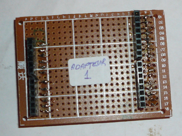

    3- on essaient mon montage avec un PIC 18F2550 et USB CDC sur plaque perforée , j'ai écrie un code en c compiler avec ccs c juste pour tester la transmission des données du pic vers le pc via USB bien sur, je l'ai télécharger sur le pic avec le programmateur pickit 2 V2.61 , alors on branchant le câble USB , voila ce que j'ai :
    Nom : Sans titre.JPG
Affichages : 357
Taille : 31,5 Ko
    bien sur comme d'habitude j'ai chercher sur le net j'ai bien compris le truc du courant de 500mA, et je vais vérifier demain si c'est à cause de ça mais entre temps j'aimerais bien connaitre vos idées sur ce problème ??

    As-tu essayé de mettre dans ton PIC directement l'un des exemples disponibles sur le site de Microchip? Si cela fonctionne, c'est que ton problème est software. Sinon, pour le dépistage de problème hard, sur quoi travailles-tu? Un circuit imprimé? Une breadboard?
    Si c'est une breadboard tu vas avoir du mal avec les lignes D+ et D- de l'USB parce que les qualités électriques de ce genre de montages sont généralement pas top top. Si c'est un circuit imprimé, tes deux lignes D+ et D- sont elles de la même longueur? Ne sont-elles pas trop longues? Ton alimentation électrique est-elle bien propre?

    non,j'ai pas essayé , mais je vais le faire demain , pour le dépistage je travaille sur plaque perforée , comme dans l'image
    http://3.bp.blogspot.com/-WnBAnKOrNT...0/P1070943.JPG
    les pattes du connecteur usb ne sont pas longues et oui de même longueur, et mon alimentation électrique est bien propre déjà j'ai tester d’allumer une led pour vérifier le téléchargement de mon code dans le pic ...

    Un conseil : commence par faire / utiliser un vrai circuit plutôt qu'une plaque à trous qui va bien pour faire clignoter des leds.
    Il existe pleinde cartes toutes faites ou de design open source pour ce micro et son grand frère PIC18F4550 :
    * http://dangerousprototypes.com/2012/...reakout-board/
    * http://dangerousprototypes.com/2012/...lopment-board/
    * http://dangerousprototypes.com/2012/...t-board-build/
    Il n'y a plus qu'à faire son shopping ;=)
    Coté soft je te conseille soit l'open source soit les projets qui sont tous faits dans les librairies Microchip gratuites : http://www.microchip.com/MAL
    Ton message indique que le PIC n'est pas reconnu. Il peut y avoir des centaines de raisons pour cela...problèmes hardware, problèmes software,..
