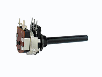

    J'ai récupéré un vieux poste TSF (mono) des années 50 complètement HS (le petit a pris la foudre voilà 50 ans) et je me suis mis en tête de conserver l'esthétique du poste tout en remplaçant l'intérieur par des composants un peu plus high-tech, en l'occurence un RaspberryPi et un ensemble ampli + hp (stéréo) récupérés sur des hauts parleurs de PC.
    J'aimerai autant que possible réutiliser les boutons de la façade de ce poste, notamment l'interrupteur combiné au potentiomètre de réglage du volume. La pièce d'origine est un potentiomètre rotatif à 5 pattes (3 pour la partie potar, 2 pour l'interrupteur).
    Or sur mon circuit d'amplification récupéré, il y a un potentiomètre à 6 pattes (A10K) et un interrupteur on/off basique sur ressort.
    Du coup je ne trouve pas quel potentiomètre pourrait remplacer à la fois ce potentiomètre à 6 pattes et l'interrupteur d'à côté pour pouvoir coller au plus près du fonctionnement d'origine...
    Si vous aviez quelques conseils à me donner ce serait super !

    3 pattes = mono
    6 pattes = stereo

    Bjr à toi,
    Chez ton épicier du coin (électronique) ...à 3 euros !
    http://www.lextronic.fr/doc/produit/img1_5773.jpg
    Je suppose que tout de meme le potar d'ORIGINE fait dans les 500k à 1 Mohms.
    Donc vérifier la valeur AVANT d'acheter

    merci pour vos réponses !
    J'ai effectivement vu ce type de potentiomètre mais si j'ai bien compris il ne sont utilisables que pour le mono c'est bien ça ?
    J'imagine que dans l'idéal il me faudrait un potentiomètre à 8 pattes : 6 pour le stéréo + 2 pour la partie interrupteur... Mais je ne trouve rien... c'est là que j'aurai besoin d'un coup de pouce

    Autre question : est-il possible de câbler un potar mono avec interrupteur (3 + 2 pattes) à la place d'un potar stereo avec interrupteur (6 + 2 pattes) ?
    gcortex
    Re : [Débutant] A la recherche du potar parfait
    si c'était le cas, on ne trouverait pas de potars stéréo...
    tu peux éventuellement "mixer" les 2 voies avec 2 résistances
