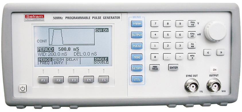

    si c'est une mesure unique , pourquoi ne pas utiliser un générateur d’impulsions ?
    invite5a848c7d
    Re : Générateur d'impulsion non répétitive
    question bête ,qu'entends tu par générateur d'impulsion? tu parles du gros "géné d'impulsion", ou de IC paramètrable avec des Résistances et des condos?
    inviteede7e2b6
    je parle du géné d’impulsions de labo....
    http://www.hellopro.fr/images/produi...4451-54954.jpg
    invite5a848c7d
    c'est pour mon stage , on souhaitait avoir une carte qui permette de générer des coupures paramètrables en largeur.j'avais penser à un multivibrateur .je pourrai avoir votre avis sur ce composant (http://www.nxp.com/documents/data_sheet/ICM7555.pdf) Apparement le constructeur garantit une vitesse de fonctionnement maximale de 500kHz, Est ce que cela veut dire qu 'il est possible de générer une impulsion de 2µs ?
    inviteede7e2b6
    voui , mais avec des temps de monté/descente minables, ton composant étant aux limites.
    ton projet est bien plus complexe ....
