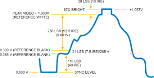

    Boujour,
    Suite à une panne sur la caméra d'un systeme de camera/moniteur de recul filaire . J'ai acheté ce petit module (Voir ici) en remplacement de la caméra défaillante.
    Une fois raccordé et mis dans sont boitier étanche, bonne surprise, tout fonctionne a merveille.
    Mais sur le moniteur j'ai 2 entrée " cam " quand j'ai raccordé la nouvelle camera j'était sur l'entré numero 2.
    J'ai eu la mauvaise idée ensuite de la raccorder sur l'entré numero 1, (ou était branché l'ancienne caméra ) et c'est la le probleme, l'image c'est mis a blanchir pendant 5 seconde et plus rien.
    et plus rien également une fois rebranché sur l'entré numéro 2.
    Donc j'en déduit que l'entré numero 1 est défallante et que ma caméra viend de griller.
    J'ai redemonter le module camera pour prendre quelque mesure et j'obtiens sur la sortie vidéo :
    un signal cadencé à 14 khz don la largeur d'impultion s'elargie en présence de lumiere.
    Le signal bouge entre 1 et 2.5 v
    Je n'y connai pas grand chose en vidéo et un coup de pouce serais le bienvenue pour diagnostiqué se qui est cramer sur se module.

    Personne ne peut m'aiguiller ?
    Ne serais-ce que pour m'indiquer quelle type et forme de signaux est sencé sortir d'une sortie Av/PAL ? Je n'arrive pas à trouvé d'info complette.
    D'avance merci.
    Re : Diagnostic panne sur module caméra.
    Bjr à toi,
    Un sigal vidéo ANALOGIQUE ça ressemble à ça :
    http://t0.gstatic.com/images?q=tbn:A...4ZvX_nWTSkN9Q7
    Par contre je ne sais si les caméras de véhicule (recul) sont ANALOGIQUES
    OU
    NUMERIQUES.
    Ta caméra conrad EST ANALOGIQUE.

    Salut, et merci
    Oui c'est bien un signal analogique, pas de soucy de comptabilité la dessus.
    Merci pour le graph, je vais passer le signal sur la carte son de mon PC ( je n'ai pas d'ocsillo' ) et voir se qui en ressort.

    ne rêve pas !
    un signal vidéo ne sera pas visible sur une entrée carte son dont la bande passante est bien trop basse !
    invite1fc93821
    Ah? car au fréquencemetre j'avais trouvé 14khz, je pensais que jusqu'a environ 20khz sa passais ...
    a+
    Bjr à toi
    La vidéo analogique s'étale entre environ 25 hertzs et 4 000 000 de hertzs.
    Ton 14khz on ne sait à quoi cela correspond ( a la limite au balayage ligne 16 khz, et des poussiéres)
    Je doute que tu puisses mesurer une vidéo avec un fréquencemétre (le signal changeant constanment de valeur
    entre les limites indiquées)
