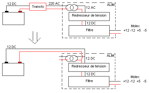

    je voulais savoir s'il etait possible d'alimenter une Alim ATX directement en 12 V ?
    En clair ce qui suit, est-il realiste ?
    Par exemple en connectant directement le 12 v de baterie de ma voiture sur le secondaire du transfo.
    On aurait donc du 12 DC au lieu d'un 12 AC à l'entrée du redresseur ce qui n'aurait pas d'impacte puisque le courant serait déjà en continu.
    Mon elect est enterré bien loin depuis longtemps
    Dites le moi si c'est absurde !!
    Pierrre

    désolé.... mais c'est absurde !
    une alim ATX delivre du +12,+5,+3.3,-12...
    il est possible de generer ces tensions a partie d'une batterie, mais pas en modifiant une aliùm secteur --> voir google

    Tu veux alimenter une alim ATX en 12v ?
    Mais l'alimentation ATX elle fonctionne en 220v alternatif, elle redresse et descends en 12v. Si ce que tu cherches c'est une alimentation pour ordinateur qui soit "nomade", cherche un transormateur 12v->220v alternatif ou refait l'alimentation de ton boitier pour prendre du 12v continue (bonne chance)

    Oki excusez moi j'ai pas été clair c'est vrai,
    En faite j'ai un pc dans ma voiture avec un ecran tft dans le tableau de bord.
    J'ai déja un transformateur 12DC-> 220 AC qui alimente donc le pc via l'alim ATX existante.
    Ce que je voudrais c'est amélioré mon bazar en évitant mon transfo et la bobine de l'alim en envoyant direct du 12 V DC a l'entrée du redresseur de l'alim.
    Un schema vaut mieux que de grand discours
    Bon si j'ai pas été assez clair tant pis !!
    Merci bien.

    Non, ce n'est pas possible. Une alimentation ATX délivre ses différentes tensions à travers un transformateur à plusieurs secondaires. Le primaire étant en haute tension (240V redressé-filtré). Il existe des alimentations ATX spécifiques qui sont prévues pour être alimentées en 12V batterie voiture (rappelons que le "12V" batterie voiture fluctue assez bien). Ce sont celles là que tu dois prendre, mais c'est cher !

    Je sais bien que c'est cher, c'est bien pour ça que je voulais "tricher"
    Et bien tans pis on dira que c'est bien comme ça.
    Merci pour votre aide @pluche
    Si d'autre aurais une idée sur une façon déviter plusieur transformation de courant à moindre prix ... n'hésitez pas

    Donc j'en conclus que l'achat d'une alim spé est le mieux à faire.
