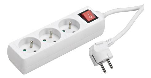

    Je travaille actuellement sur un projet de borne interactive, et malheureusement mes lacunes en électricité et électroniques refont surface...
    Voici mon problème, (enfin le premier) :
    La borne contient plusieurs appareils électronique, un appareil photo branché sur secteur, un ordinateur "all in one" un flash de studio...
    le tout branché sur une multiprise à l’intérieur de la borne.
    je compte donc mettre un interrupteur à l’extérieur de la borne pour l'allumer et l’éteindre, mais quel interrupteur choisir, ils n'ont pas tous les même caractéristique pour le voltage l’ampérage...
    Dois-je aditionner l'amperage de chaque appareil ou seulement me caller sur l'amperage standard d'une prise secteur 220 volts soit 16 amperes?!
    par exemple, ce type d'interrupteur suffirait il ?
    merci d'avances de vos reponses

    La borne est à l'intérieur ou à l'extérieur ?
    Tu utilises une multiprise, cela existe avec un interrupteur incorporé > http://www.hellopro.fr/images/produi...m--2663708.jpg
    Mais voyons d'autres avis.
    invite63af02d0
    Re : Ampérage d'un appareil
    merci pour ces infos Pixel mais y'a quand meme un truc que je ne comprend pas...
    une multriprise standard avec interrupteur est plus ou moins ce que je veux faire et pourtant elles sont équipées d'interrupteur de ce type, ...
    ca ne peux fonctionner comme ca ?
