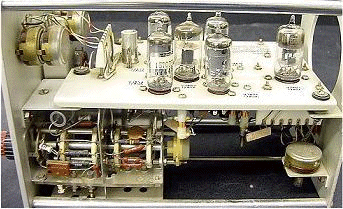

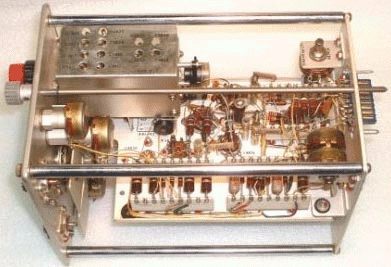

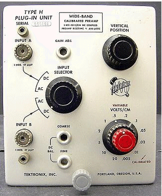

    Il m'est venu l'idée, plutôt que de réaliser un atténuateur d'entrée, que je pourrais utiliser un vieux tiroir d'oscilloscope, tel que celui-ci:
    http://forums.futura-sciences.com/at...1&d=1393150507
    Ce type d'instrument date de la fin des années 60 et la construction est de toute première qualité, avec des composants de précision, etc.
    Il y a aussi pas mal de place à l'intérieur
    Mais comme on peut le voir, il s'agit d'un montage à lampes.
    J'avais envie de modifier un de ces tiroirs, en remplaçant le montage à lampes par un ampli op de précision, un instrumentation amplifier à forte impédance d'entrée, permettant d'atteindre les mêmes performances. A savoir: temps de montée 0.023 μsec et bande passante DC à 15 MHz.
    Est-ce réaliste d'essayer de trouver un tel IC?
    L'ampli serait branché à l'entrée de l'oscilloscope USB à vingt balles, ou mieux, l'autre qui monte à 20 MHz. On obtiendrait ainsi un oscilloscope à mémoire avec des performances intéressantes, à bon compte.

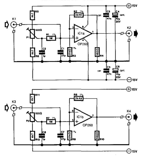

    A titre d'exemple, voici le schéma de l'ampli d'entrée du tiroir.
    http://forums.futura-sciences.com/at...1&d=1393162035
    Il doit être possible de faire aussi bien que ce montage avec un ampli op de type LF356 par exemple. Est-ce qu'il y aurait une meilleure option? J'ai regardé les "instrumentation amplifiers" et les "Precision amplifiers", mais ils ont des bandes passantes de quelques centaines de KHz au mieux. J'ai regardé les "video amplifiers" mais le problème est l'impédance d'entrée très basse.
    Le OP 260 pourrait être intéressant, d'autant plus qu'il a deux amplis dans le même IC.
    Est-ce que vous connaîtriez une meilleure manière de faire?
    Merci d'avance.
    Amicalement,
    Yvan

    invite2c278084
    Re : Recyclage d'anciens tiroirs d'oscilloscope
    le LM324 a un gain en boucle ouverte de 1000 (60dB) à 1kHz
    tu peux oublier pour faire de la mesure !
    paulfjujo
    , inutile de monter des ampli op de 50 MHz de bande passante,
    les images ne sont pas encore validees...
    attention à ne pas confondre la donnée GainxBande passante avec la bande passante effective
    50Mhz avec un gain de 1
    500Khz avec un gain de 100.. en theorie !
    donc je pense qu'il est fort utile d'utiliser des ampli OP a fort gainxBP, ils sont etudiés pour..
    La large bande passante est necessaire aussi pour ne pas transformer des signaux carres mesurés .. en sinusoides..
    La Notion de temps de montée ( Slew rate Volts/µS ) est aussi tres importante , et liee à la valeur GainxBP.
