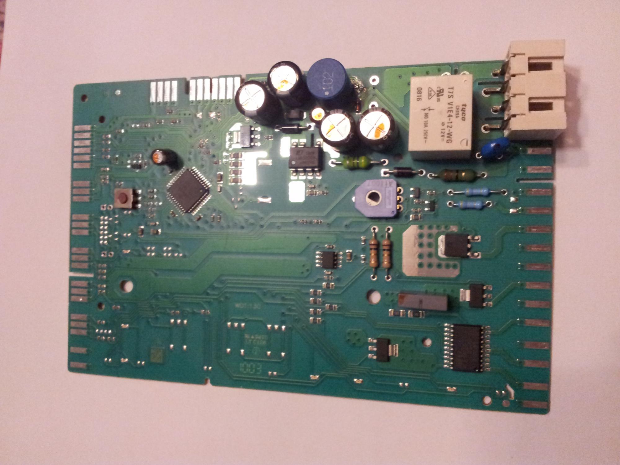

    Suite à une panne sur une carte electronique de lave vaisselle,j'ai desouder un composant qui ressemble à un transistor cms.
    Il y a inscrit dessus A6A et un F inscrit horizontalement.
    J'aimerai savoir si c'est bien un transistor et si il est remplacable par un transistor classique.
    De plus je n'arrive pas à le trouver sur internet alors si quelqu'un avait une solution pour me le procurer je lui en serais infiniment reconnaissant.
    Merci d'avance pour vos reponses.
    Cordialement.

    une belle photo ? de la carte ET du machin ?

    Merci pour votre reponse aussi rapide.
    J'essaie de joindre des photos mais je ne suis pas sur que cela va fonctionner.
    De plus le composant est tellement petit que la photo n'est pas terrible.
    Encore merci.
    Cordialement.

    A6A: Motorola MMUN2111 ( npn dtr 10k + 10K)
    http://alltransistors.com/pdfview.ph...dire=_motorola

    Merci infiniment pour la reponse.Vous me retirez une belle epine du pied.
