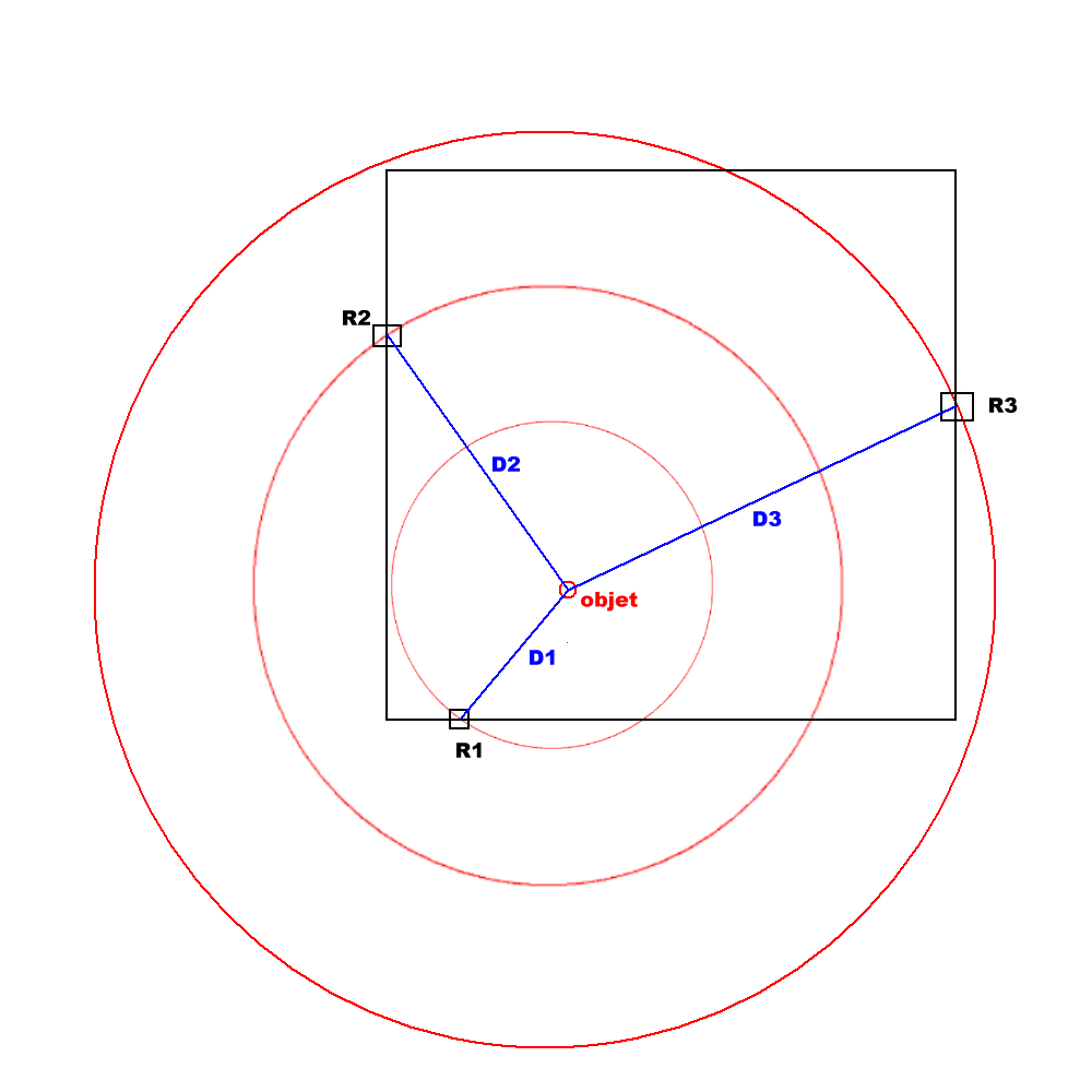

    Yvan_Delaserge
    Re : Puissance max / distance max emission frequences libres
    On pourrait imaginer un système qui mesure le temps de propagation du signal entre l'objet et 3 stations réparties autour du terrain de 200 x 200 m.
    Si la distance est en mètres et le temps en secondes, la distance D1 entre l'objet et la station 1 est égale à 3 * 10 E8 / T1 .
    L'objet peut donc se trouver en n'importe quel point d'une sphère de diamètre D1 centrée sur la station 1.
    On calcule la distance entre l'objet et la station 2. On définit une seconde sphère de diamètre D2 centrée sur la station 2.
    L'objet se trouve donc en un point quelconque de l'intersection entre les 2 sphères, c'est-à-dire un cercle.
    On calcule la distance entre l'objet et la station 3. On définit une troisième sphère de diamètre D3 centrée sur la station 3.
    L'objet se trouve donc à l'intersection entre le cercle précédemment défini et la sphère centrée sur la station 3. Seulement deux points sont possibles.
    Mais l'un des deux se trouvera à un endroit impossible, au-dessus ou au-dessous de la surface du sol.
    On a donc déterminé où se trouve l'objet.

    Yvan_Delaserge
    http://forums.futura-sciences.com/at...1&d=1410610740
    Lorsque l'objet (mobile) émet un top, il parvient aux 3 récepteurs (fixes) situés tout autour du terrain.
    Comme on ne sait pas à quel moment le top a été émis, on ne peut que mesurer l'intervalle entre le top reçu par le récepteur 1 et le récepteur 2, ainsi que l'intervalle entre ceux reçus par le récepteur 2 et le récepteur 3.
    ça fait 2 données. Plus l'ordre dans lequel les tops sont reçus. 1-2-3 ou 1-3-2 ou 2-1-3 ou 2-3-1 ou 3-1-2 ou 3-2-1. Six possibilités.
    Ce qu'on cherche, c'est-à-dire la position de l'objet, peut se définir en seulement 2 nombres. (longueur et largeur).
    Il doit y avoir moyen de mettre cela en équations.
    Intuitivement, on se dit qu'il doit y avoir une solution, car à chaque point du terrain correspond une combinaison unique des tops reçus par les 3 récepteurs et de leur ordre d'arrivée, compte tenu de la position connue des récepteurs.
    3 récepteurs est le nombre minimum. Si on en a davantage, cela devrait améliorer la précision. Un peu comme pour le GPS. Plus on a de satellites en vue, meilleure est la précision.
    Amis mathématiciens, bonjour. C'est volontiers que je vous passe la parole.
    Amicalement,
    Yvan
    Ben non,
    la Physique est une vieille dame têtue qui se venge cruellement quand on lui manque de respect.....
    et les ondes se propagent à la vitesse de 30cm par nanoseconde.....
    donc si on se trompe de 3 nanosecondes, on se trompe d'un mètre...à peu près.
    et quand on est dans ce type de mesures, il faut tout prendre en compte....(temps de propagation dans les circuits ou câbles, ou câbles appairés - pas donnés!!!)
    Bref, il faut déjà être un électronicien "senior", et disposer du matériel de mesure ad hoc. Ce qui ne me parait pas être le cas de n'importe quel bricoleur, moi compris (hors boulot).
    pour les mathématiciens demandés par Yvan, n'oubliez pas les calculs d'incertitude. (Je verrais bien des ellipsoïdes là dedans, sans avoir entamé aucun calcul)

    Je n'avais par contre pas du tout pensé à la mesure du temps de réception entre chaque station, de l'ordre de la nanoseconde. Ça veut dire que je dois faire tourner mes échantillonneurs à plusieurs dizaines de GHz ... ? Y a t-il un astuce ?
    Pour mesurer l'intervalle de temps entre les tops reçus par R1, R2 et R3, pas besoin d'échantillonner. Il suffit d'un compteur qui se met en route lors du premier top et s'arrête lors de la réception du second. Et un autre qui fait pareil avec les 2e et 3e signaux.
    Le signal HF met 330 ns pour parcourir 100 m. Si tu veux une précision de l'ordre du mètre, l'horloge des compteurs devra fonctionner vers 300 MHz. Pas du tout de dizaines de Gigahertz ici. Juste de la logique rapide. Quant au microcontrôleur, il n'aura qu'à lire les compteurs quand il en aura envie.
    Naturellement, il faudra prendre en considération les temps de propagation du signal entre les 3 récepteurs et la station centrale. Si c'est par câble coaxial, la vitesse de propagation est d'environ 0,6 * c. Si tu utilises le même type de coax partout, et tu t'arranges pour avoir la même longueur entre chacun des 3 récepteurs et la station centrale, le déphasage sera le même pour les 3 récepteurs, ce qui va simplifier les calculs.
    Une fois les valeurs approximatives mises en place, on peut procéder à un réglage fin du système en plaçant un objet successivement en tous les points du terrain et en effectuant une lecture avec le système.
    On obtient ainsi une table de valeurs, que l'on pourra comparer avec la lecture en conditions réelles d'utilisation. La lecture la plus proche d'une valeur de la table correspond à la position de l'objet.
    Un problème qui peut se poser, c'est les échos. ça dépendra de l'environnement: plein air ou halle ?
    On peut discriminer les échos selon deux particularités: Ils arrivent plus tard que le signal principal et ils sont plus faibles.

    ...........Le signal HF met 330 ns pour parcourir 100 m. Si tu veux une précision de l'ordre du mètre, l'horloge des compteurs devra fonctionner vers 300 MHz. Pas du tout de dizaines de Gigahertz ici. Juste de la logique rapide. Quant au microcontrôleur, il n'aura qu'à lire les compteurs quand il en aura envie.
    Bof
    300MHz, erreur d'un mètre sur chaque mesure......
    et puis, c'est quel circuit, le compteur à 300 MHz ?
    on le câble comment ? sur une breadboard ?
    c'est vous qui voyez.... mon expérience en hyperfréquences me laisse supposer que ce n'est pas gagné....
    invitee05a3fcc
    Bof ... un 7490, ça doit monter à 30Mhz . On prend le modèle Gordini (celui avec deux bandes jaunes) et hop ..... 300Mhz !
