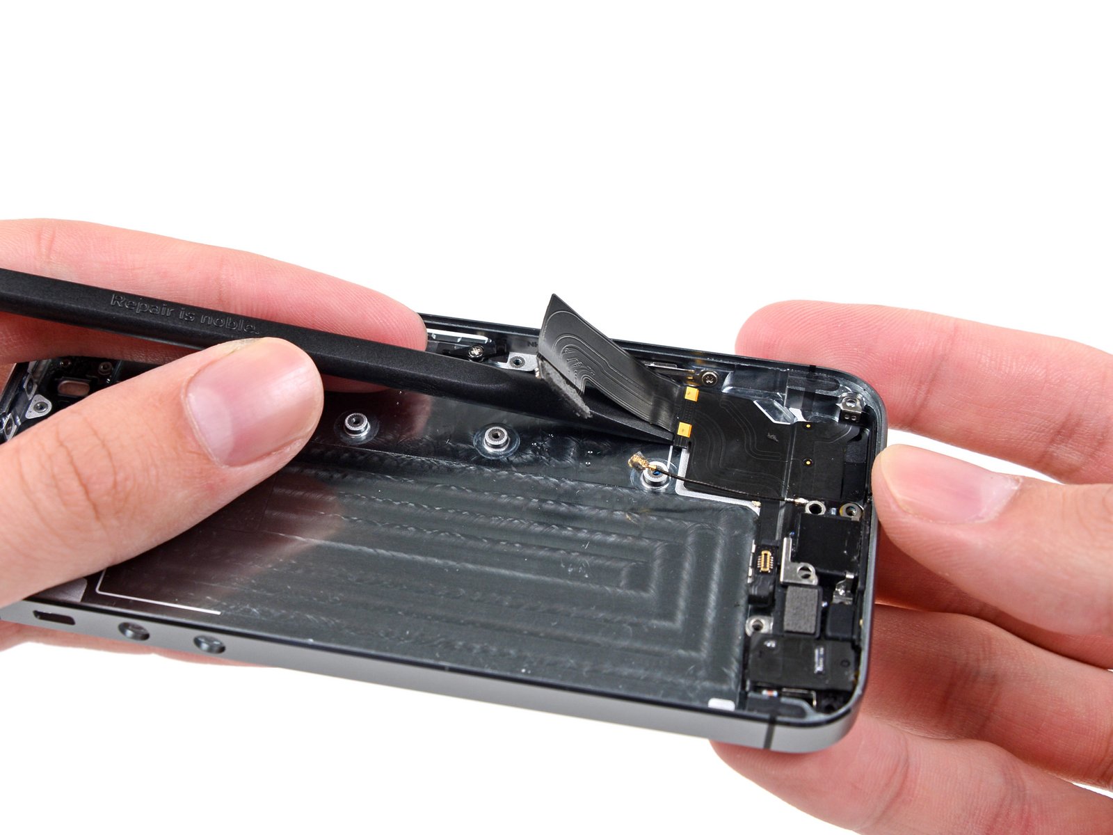

    Je suis à la recherche de quelques précisions sur les antennes que l'on trouve dans les smartphones qui sont de plus en plus petites.
    A l'époque lorsque l'iPhone 4 est sorti, Apple avait venté les mérites d'une nouvelle antenne extérieure. Cette fameuse antenne qui faisait le tour du téléphone.
    J'aurais aimé comprendre son fonctionnement, mais impossible de trouver des articles ou des sujets expliquant ça. Je ne comprends pas déjà, lorsque l'on démonte un iPhone, il y a une autre antenne à l'intérieur sous les hauts parleurs. De plus pour moi tout le contour de l'iPhone est mis à la masse à cause de la carte mère et d'autres choses qui viennent se viser dessus?!
    Quelqu'un connait un peu le sujet?
    Autre question quelqu'un aurait un logiciel de simulation pas trop compliqué?

    Autre petite question d'ailleurs, de quelle polarisation s'agit-il sur ce type d'antennes ?!
    Re : Antennes smartphone
    Bjr à toi,
    Ne cherche pas une polarisation pour une antenne qui fait le tour du boitier !
    Ca rayonne comme ça peut dans x...directions.
    N'oublie que ta MAIN viens influencer AUSSI le rayonnement de l'antenne.
    Et tu sur que sous le HP c'est bien...une antenne ??
    D'autre part tu dis LES haut parleurs... y a PLUSIEURS HP sur ces engins ??

    En fait si je comprends bien on est sur le même principe que l'antenne réalisée avec une fourchette pour recevoir la télé quoi...?
    Non en vrais il n'y a qu'un seul haut parleur, et je pense que le pcb flexible de "l'antenne" n'est en fait qu'une liaison avec le contour de l'iPhone :
    iPhone 4 : https://d3nevzfk7ii3be.cloudfront.ne...XqIONWxDA.huge
    iPhone 5S : https://d3nevzfk7ii3be.cloudfront.ne...swEGUCSPS.huge
