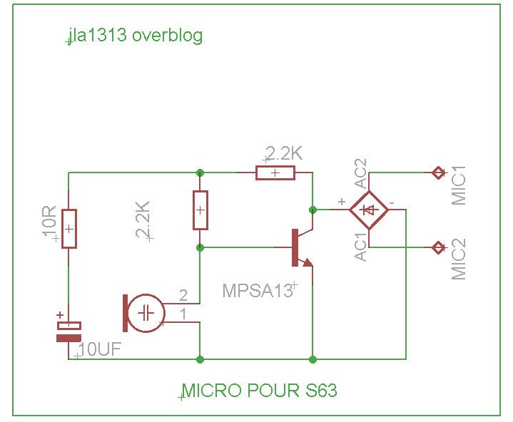

    Question Capsule electret de remplacement Socotel
    Étant un grand fane d'objets anciens j'utilise un téléphone Socotel S63 que je branche sur ma ligne voIP. Tout fonctionne parfaitement excepté le micro à charbon qui était trop vieux et que j'ai donc remplacé avec un montage comportant une capsule électret. J'ai utilisé ce montage trouvé sur le net http://img.over-blog-kiwi.com/0/19/7...micro-up-2.jpg Il fonctionne bien mais le volume de réception est très bas comparé à un téléphone actuel. je suppose que c'est le gain du transistor qui n'est pas assez élevé. Comment augmenter l'amplification du micro?
    Tension sortie du pont de diode: 2,6 volts
    Schéma interne du téléphone en pièce jointe.

    Dans le schéma que tu mentionnes, un transistor MPSA13 est utilisé. Il a un fort gain (hfe). Qu'as-tu mis comme transistor ? car je doute que tu aies mis celui-ci, je ne le trouve nulle part (peut-être en aurais-tu encore au fond du tiroir à gauche...).
    Essaie avec un BC517, on le trouve plus facilement. A+
