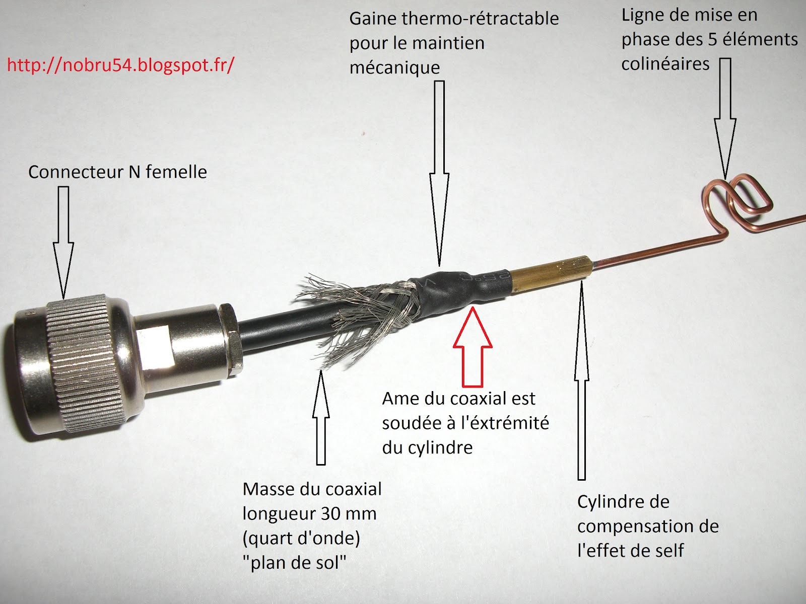

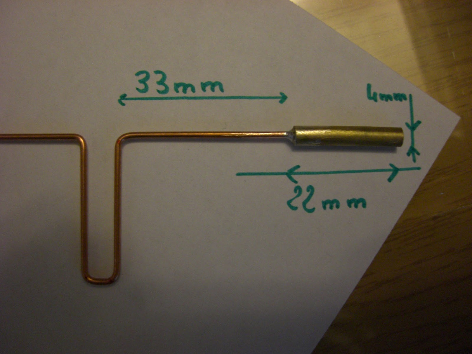

    Salut , je relance mon sujet , bien que j'ai une commande de pièce en cours , je n'exclut pas la fabrication d'une antenne colinéaire . exemple donner dans un lien précédent .
    http://nobru54.blogspot.fr/2012/04/a...bi-diy-en.html
    Hors lorsque l'on regarde cette photo , on se rend compte que l'antenne est souder au cylindre
    http://4.bp.blogspot.com/-j2BjQKBOiY...0/CIMG2908.JPG
    sur celle-ci
    http://3.bp.blogspot.com/-WPBCaz6N3S...0/CIMG2913.JPG
    il est bien préciser que l'ame du coaxial est souder a l'extrémiter du cylindre
    Tandis que la masse elle redescend sur le coaxial . Les explications sont clair , cependant en regardant d'autre fabrication , ainsi qu'une vielle antenne que j'ai retrouver, je me rend compte que l’âme du coaxial est le prolongement de l'antenne tandis que le cylindre lui est souder a la masse . SI je me troupe pas ce qui est les cas dans ce tuto .
    http://patrice.gina.online.fr/Antenn...re/antenne.htm
    Alors ma question est la suivante .
    Est ce que les deux solution sont valable , il n'y a aucune erreurs d'interprétation de ma part ?
    Et petite question subsidiaire .
    Dans les notices d'utilisation des appareil wifi il est expliquer que les appareil sont homologuer , le faites de changer l'antenne d'origine par une antenne colinéaire engendre t'il un risque santé ou brouillage d'onde ? Ou est-ce qu'une histoire de puissance de l'appareil et le changement d'antenne ne modifie en rien ces risques ?
    Re : modification antenne wifi
    Bsr à toi,
    Il n'y a qu'UNE solution: l'antenne DOIT arriver au picot central du connecteur.
    Elle ne doit pas etre en contact avec le corp EXTERIEUR du connecteur qui lui est à la masse.
    Ce qui occasionnerait un court circuit de l'antenne.
    là : "...il est bien préciser que l'ame du coaxial est souder a l'extrémiter du cylindre..." rien ne dit que ce fameux "cylindre" est en contact
    avec l'extérieur du connecteur.
    Si ce "cylindre" n'est PAS en contact avec le corps extérieur du connecteur ou de la masse, ALORS il n'y apas de probléme.
    Sur la photo du lien on y voit un bout de coaxail rigide (noir). Il n'est pas INDIQUE que le fameux cylindre est relié à la tresse du coaxial !
    Il estbien précisé : à l'ame du coaxial.
    Dans ce cas là le cylindre ne sert pas de sertissge pour la masse.
    Bonne nuit

    En résumant ta 1ere réponse F6bes , tant que la masse n'est pas en contact avec l'ame du coaxial ou le brin d'antenne , les deux montages sont correct , sur un montage le cylindre est la base du brin , sur l'autre , le cylindre est la terminaison de la masse et sert dans ce cas la de sertissage de la masse .
