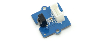

    Sinon,pour la barrière IR, j'ai trouvé les modules "Grove" sur Lextronic.
    Emetteur IR: http://www.lextronic.fr/P28820-modul...nfrarouge.html
    Récepteur IR: http://www.lextronic.fr/P28821-modul...nfrarouge.html
    Cordons: http://www.lextronic.fr/P28730-cordo...-lot-de-5.html
    Le probleme, c'est qu'ils ne font que 20cm. Je vais donc les couper et mettre des fils pour les allonger.
    Connecteur à l'Arduino: http://www.lextronic.fr/P28847-jeu-d...urs-grove.html
    Mais là,je bloque. Il y a 4 fils. Il y en a donc 2 pour l'aliment,1 pour les données(je suppose), mais à quoi sert les 4éme?
    Et comment les reconnaitre?
    Merci pour votre aide.

    Bjr à toi, Ben si t'en a pas besoin ..tu l'utilises pas !
    Mais pour les raccorder faut savoir a QUEL endroit !
    Doit bien y avoir une INDICATION sur le réceptable du connecteur :
    http://www.lextronic.fr/doc/produit/...1371049191.jpg
    Faut voir à quoi se raccordent les broches suir le circuit.

    le 4éme n'est pas connecté, c'est écrit sur la sérigraphie :
    http://www.seeedstudio.com/wiki/imag...ed_Emitter.jpg
    http://www.seeedstudio.com/wiki/imag...d_Receiver.jpg
    invitec8cd64cb
    Re : [Projet] Allumage automatique de la lumière
    Citation Envoyé par DAT44 Voir le message
    [url]http://www.seeedstudio.com/wiki/images/6/6a/Grove_-_Infrared_Emitter
    C'est le "rc"?

    récepteur IR : http://www.gotronic.fr/art-module-ir...34838-2280.htm
    Merci,mais le probleme, c'est que je n'ai rien pour compiler les microcontrôleurs.
