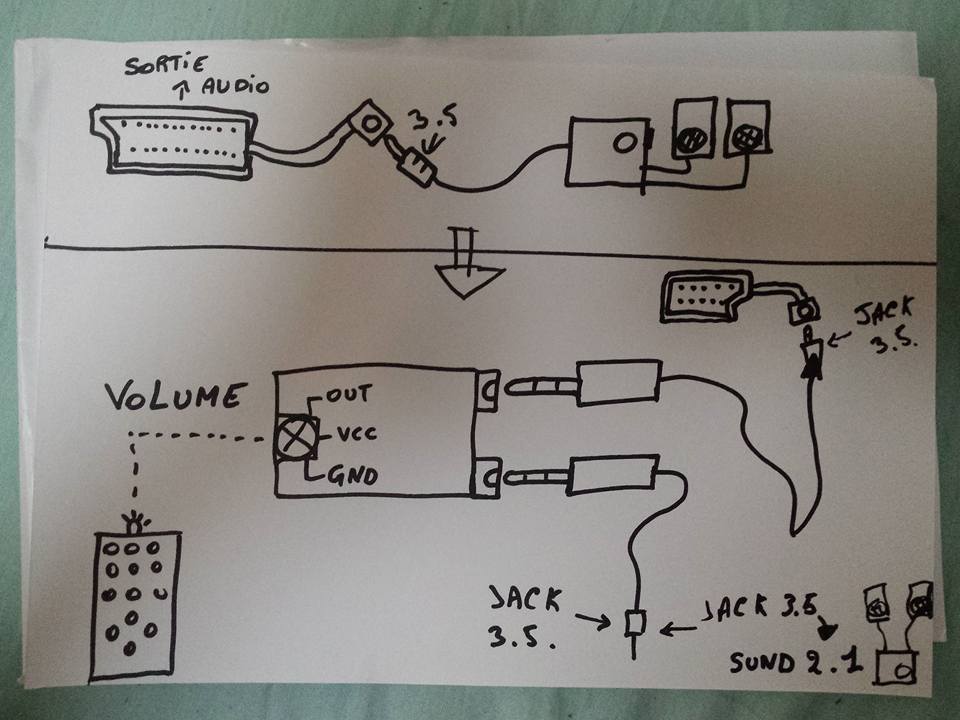

    voila mon probleme que j'ai depuis quelques jour ,
    ma grand mere dispose d'une television led samsung avec comme caractéristique de branchement ; Connectique de la TV SAMSUNG UE32EH4003
    Entrées Vidéo : HDMI (x2) • Péritel
    Autres entrées : USB 2.0 • Antenne TV
    Port USB (Lecture de fichiers multimédia / Mise à jour du logiciel)
    Le système de fichiers prend en charge les formats FAT16, FAT32 et NTFS.
    c'est a dire heuuu , pas grand chose ,
    le problème , c'est que , comme toutes personnes agée (84ans) elle est un peux.... sourde lol
    j'ai du crée (oui ça se vend , mais comme j'ai dit dans ma présentation j'adore chippotté et crées les choses moi même )
    donc j'ai crée l'equivalance d'un Adaptateur péritel male + jack 3,5mm stéréo femelle - SCART 61
    jusque la quant je branche sur la sortie femelle le jack du systeme basique 2.1 le son sort parfaitement
    mais la ou cela ce complique , c'est que ma grand mère ne sais pas régler le son avec la télécommande du téléviseur ni le mettre en (mute) , elle doit donc ce lever et
    aller sur le 2.1 tourner le potard de volume , ce qui est pour elle un peux gênant ...
    donc moi , j'aimerais lui faire un MODULE REGLAGE DE VOLUME PAR IR que je brancherais entre la sortie peritel jack de la TV et la l'entree jack du 2.1
    mais j'ai retourner plus ou moin tout le net depuis 4 jours en-vain , j'ai le recepteur IR et la telecommande univeselle qui va avec , j'ai pris soins de brancher le vieux
    lecteur DVD pour faire reconnaitre la telecommande univesel avant de desouder le recepteur IR , voila si vous avez une idée de comment je peux faire et les
    composants a utiliser je serais au ange pour elle , je suppose que cela ne dois pas etre trop compliquer a fabriquer mais je suis perdu là
    un grand merci d'avance , je vais joindre un petit dessin de mon idée au cas ou je me serais mal exprimer , MERCI

    Mais pour le coup j'ai l'impression que tu fonces trop vite sur une (à mon avis mauvaise) solution. En effet, comme elle n'arrive pas à régler le son avec la télécommande de la télévision, tu vas lui rajouter une autre télécommande pour régler le son o.0 ??
    Tu gagneras en efficacité à former mamie à l'utilisation de la télécommande initiale
    (P.S. J'ai moi aussi réalisé ce bricolage pour brancher un casque sur une sortie freebox, ça fait le bonheur des durs de la feuille ce genre de bidouille !)

    merci biloux de ton aide , c'est pas qu'elle n'arrive pas a utiliser la télécommande , c'est qu'avec la telecomande de la tv cela ne fonctionne pas , donc effectivement elle aurais la télécommande le la tv pour changer les programme et une autre pour regler le volume , comme nous tous si l'on branche la tv au autre aux sur une chaine hifi ou sur un ampli ,

    OK mais je persiste à dire qu'il faut creuser la piste pour que ça fonctionne avec une seule télécommande : voir les réglages dans le menu TV, prendre sur une autre source si dispo (d'après ce que tu dis la télé est direct sur l'antenne, pas de box entre ?).

    un recepteur ir récupéré ne decode pas les touches de la telecommande
    faut récup un potentiometre volume motorisé sur une chaine hifi de plus de 15 ans avec le chip qui commande le moteur, des encodeurs decodeurs ht12,
    http://www.electronics-lab.com/proje...me-controller/
    ou arduino http://www.netstuff.org/audio/ voir " mcw master"
    ou arduino et pga2310/2311 ou autres chip potentiometres numériques
    https://www.google.be/search?q=ardui...volume+control
    un potentiometre relié par fils blindés entre la sortie peritel et l'entree systeme 2.1 ????
