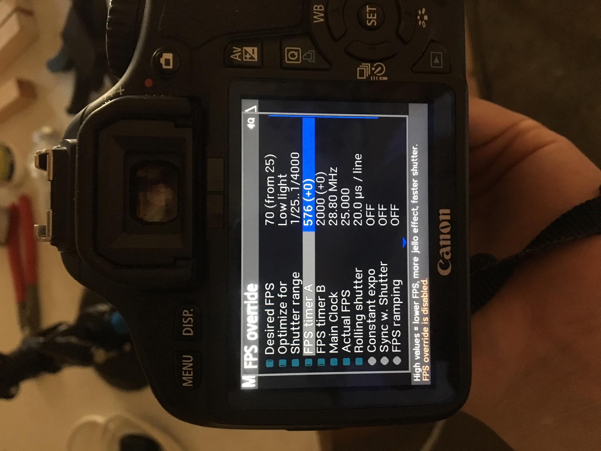

    Le problème de jello vient des capteurs CMOS comme j'ai sur mon reflex.
    Pour qu'il n'y ai pas d'effets jello il faudrait donc une caméra avec capteur CCD, mais c'est plus cher.
    Sinon il faudrait un capteur CMOS qui filme à 300 ou 600 images/s, comme ça ça donnerait assez d'images pour permettre à l'ordinateur de supprimer le jello via algorithmes.
    En tout cas, j'ai récemment installé un "hack" à mon reflex (magic lantern le hack), où je peux modifier légèrement les fps et faire varier la synchronisation temps de pause/image capturée. Si ça marche il y aura un effet de variation de lumière entre plusieurs images, ce qui se corrigera encore une fois via un "deflickering" (éliminer effets de flickering).
    Nom : IMG_1370.jpg
