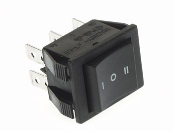

    J'ai un projet d'une enceinte bluetooth, mais je but sur l'alimentation on off.
    Je m'explique le module bluetooth doit être alimenté en 12v. Je voudrais l'alimenter soit en 12v via une Lipo 3s où par un transformateur 220-12v.
    Donc je cherche un switch qui me permet de basculer entre les deux et couper au milieu. A savoir que j'aimerais couper le courant du transformateur sur le 220v et pas sur le 12v
    Merci de vos propositions et si vous avez des liens pour acheter!

    A mon avis, il faut éviter d'approcher des tensions dangereuses vers un accu au Lithium via les contacts d'un interrupteur (switch), de plus c'est bien plus pratique de commuter les tensions de 12VDC.
    Un inverseur ON-OFF-ON 2RT, permanents à 2 circuits, comme ici ou là, permet d'avoir une position éteinte au centre. Attention, ne pas confondre avec les inverseurs (ON)-OFF-(ON) qui ont des positions momentanées. Le module bluetooth peut se brancher sur les communs de l'inverseur.
    Prenons un exemple de câblage : Si tu as le schéma d'inverseur ICI, le module dent-bleue se brancherait sur les communs 3(+) et 4(-). L'alimentation 12VDC sur 1(+) et 2(-) et l'accumulateur sur 7(+) et 8(-).
    Je suppose que tu recharges l'accu Lipo avec le chargeur idoine et en déconnectant de l'inverseur, donc prévoir un connecteur adéquat. Bonne suite

    Mettre aussi des fusibles dans le circuit de l'accu et celui de l'alim... au cas où !
