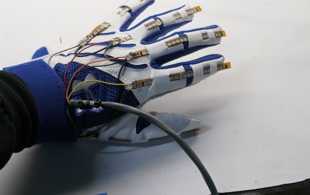

    Bonjour, je suis dans la situation d'une réalisation de projet en classe de STI2D et je voudrais avoir votre avis concernant les capteurs. Il se trouve que nous réalisons un exosquelette capable de rééduquer la main, les doigts et poignet. La main valide répercutera les mouvement sur la main non valide.
    Pour cela, nous avons décidé d'utiliser des capteurs de pression, et en seconde intention, des capteurs d'angles mais ces derniers sont-ils vraiment utiles ?
    Existerait-il un moyen de connaître la position des capteurs de pression et donc de determiner par la suite l'angle ou faut-il obligatoirement prendre des capteurs d'angles ?
    Si vous avez besoin d'autres informations, je suis prêt à vous répondre.

    Une pression et un angle c'est TOTALMENT différent. Je ne vois pas comment une pression va t'indiquer un angle ? Un positionnement " angle""
    n 'est pas une pression et vise versa.
    Est ce nécessaire? ...on n'en sait pas assez sur le contexte.

    Dans quel but tu veux utiliser des capteurs d'angle ? Est-il possible de poser les capteurs de pression de façon embarquée, ça réglerait le problème, non ? ou alors je ne vois pas de quoi il s'agit, merci de m'éclairer.
    Il existe également des capteurs optiques de distances.

    je vois où tu veux en venir avec les capteurs de pressions, c'est pas impossible mais la mise en oeuvre me semble délicate.
    Une solution plus efficace serait sûrement l'utilisation de "Flex sensors" comme dans l'image ci-jointe:
    Nom : flex%u00252Bsensor%2Bglove.jpg
Affichages : 138
Taille : 82,4 Ko
    Source : http://1.bp.blogspot.com/_OGu0H7TFUn...or%2Bglove.jpg
    La solution avec capteurs de rotation présente des avantages et inconvénients: c'est précis et ne demande pas de calibration particulière par contre c'est plus encombrant.
