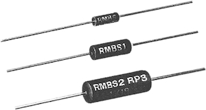

    Ça pourrait être plus couillu que tu ne le penses car il peut y avoir dans le tas des résistances non inductives par exemple et ça c'est pas facile a voir, même avec la couleur. Une résistance bobinée (Wirewound) n'est pas forcément non inductive et pour les plus petites c'est pas forcément évident de voir qu'elle est bobinée.
    Ceci est une résistance non inductive que l'on peut confondre avec une résistance à couche carbone. Pas sur que la couleur soit un indicateur ?
    Sur celle ci c'est en option lors de la commande où il faudra spécifier RMB NI ou RMBS NI voir dans la doc constructeur : On request, non-inductiveresistors are available under the reference RMB NI.
    En RF tu peux avoir besoin de résistance non inductive et sache aussi qu'une résistance à film carbone (la résistance classique low cost) est plus bruyante qu'une résistance film métallique à valeur égale par exemple.
