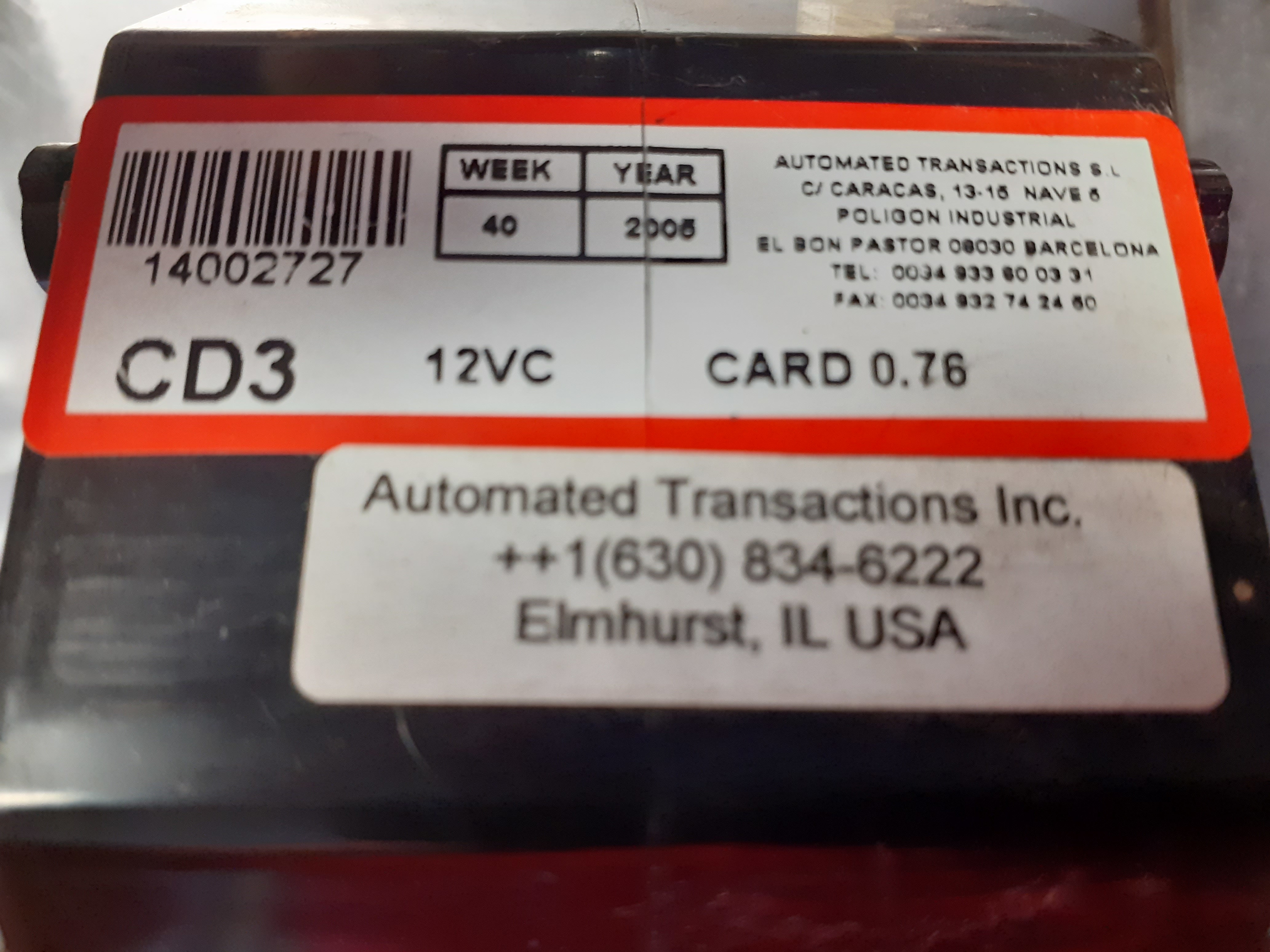

    Innovative technology semble toujours existée => https://www.innovative-technology.com/
    par exemple en page 17 de cette doc technique https://www.innovative-technology.co...al%201.1_2.pdf (qui correspond au modèle NV9, pris au hasard) il y a la description des signaux: 2 sont pour l'alimentation 12v et les autres pour la communication série avec le produit
    f6exb
    Re : Comment faire fonctionner ce distributeur de carte ?
    Déja, en observant les condensateurs chimiques, tu peux retrouver la masse et peut-être l'alimentation.
    T'as une photo nette de l'étiquette rouge ?

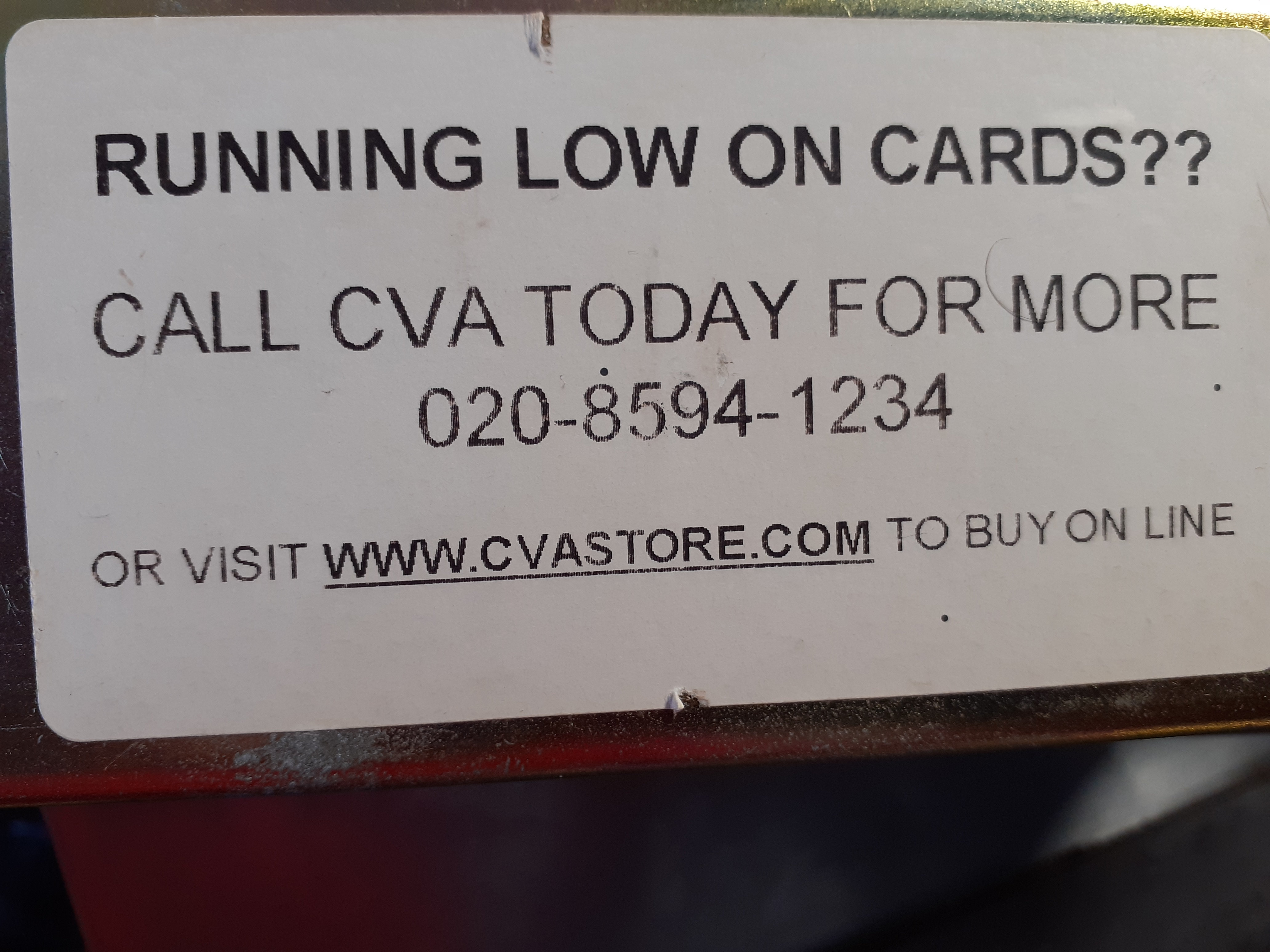

    - Concernant la boite qui fabriquer ce produit il y a indiquer "www.cvastore.com" sur une etiquette (mais le site ne marche pas).
    Je vous confirme qu'il s'agit bien d'un distributeur de carte (carte de visite ou autre), le produit ce fixe debout, ces a dire que la partie "plastique noir" ou ce situe le moteur et le circuit imprimer seront en bas. La longue partie métallique sera vers le haut, ces la partie ou toute les carte sont empiler. Pour sa je doit tiré vers le haut une pièce en plastique qui est retenue par 2 ressort, une fois les carte installer cette plaque viens appuyer sur les carte pour y exercer une pression. Dans le partie basse au niveau du moteur il y a des petite roue en caoutchouc qui accroche la carte pour la rejeter du distributeur par une fante toute fine.

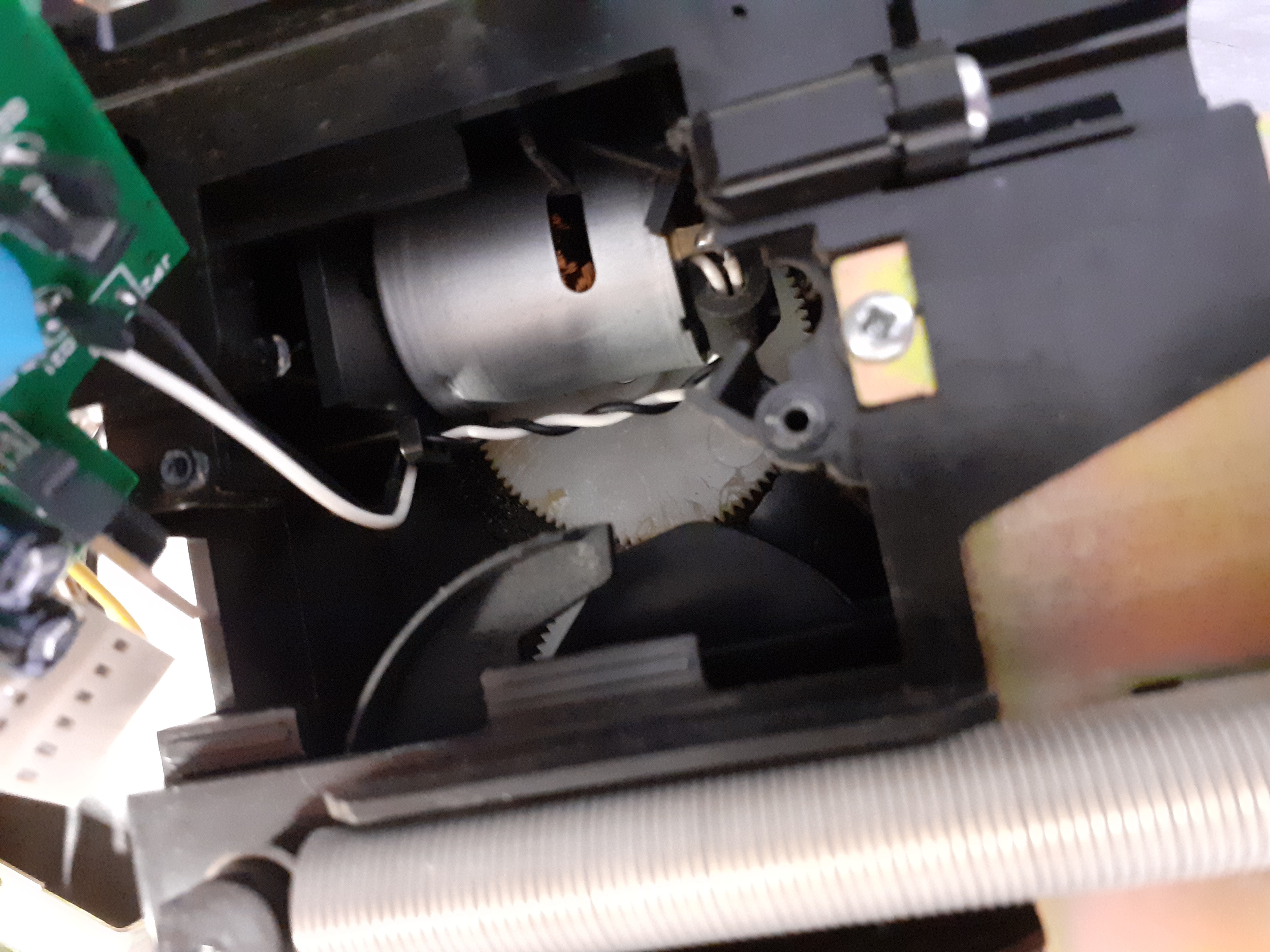

    En réalité le mécanique intérieur est simple sa fonctionne dans le meme principe que celui-ci:

    J'ai l'impression que c'est ton truc ici : https://videotronicsuk.com/manufactu...nser-unit.html
    Contacte-les pour voir s'ils ont de la doc. À moins que ce soit là que tu l'as acheté.

    Au fond du réservoir il y a une petite lame en plastique qui s'enfonce avec le poids des carte, effectivement le câble erreur doit être lié a ce système pour savoir si il y a des cartes ou non.

    hold drop doit signifier attrapper, agripper, entrainer..
    certains capteurs infrarouges sont peut être là pour constater le passage de la carte et en déduire si une est restée bloquée
    le mécanisme s'apparente peut être à celui d'une imprimante au niveau du transfert des feuilles
