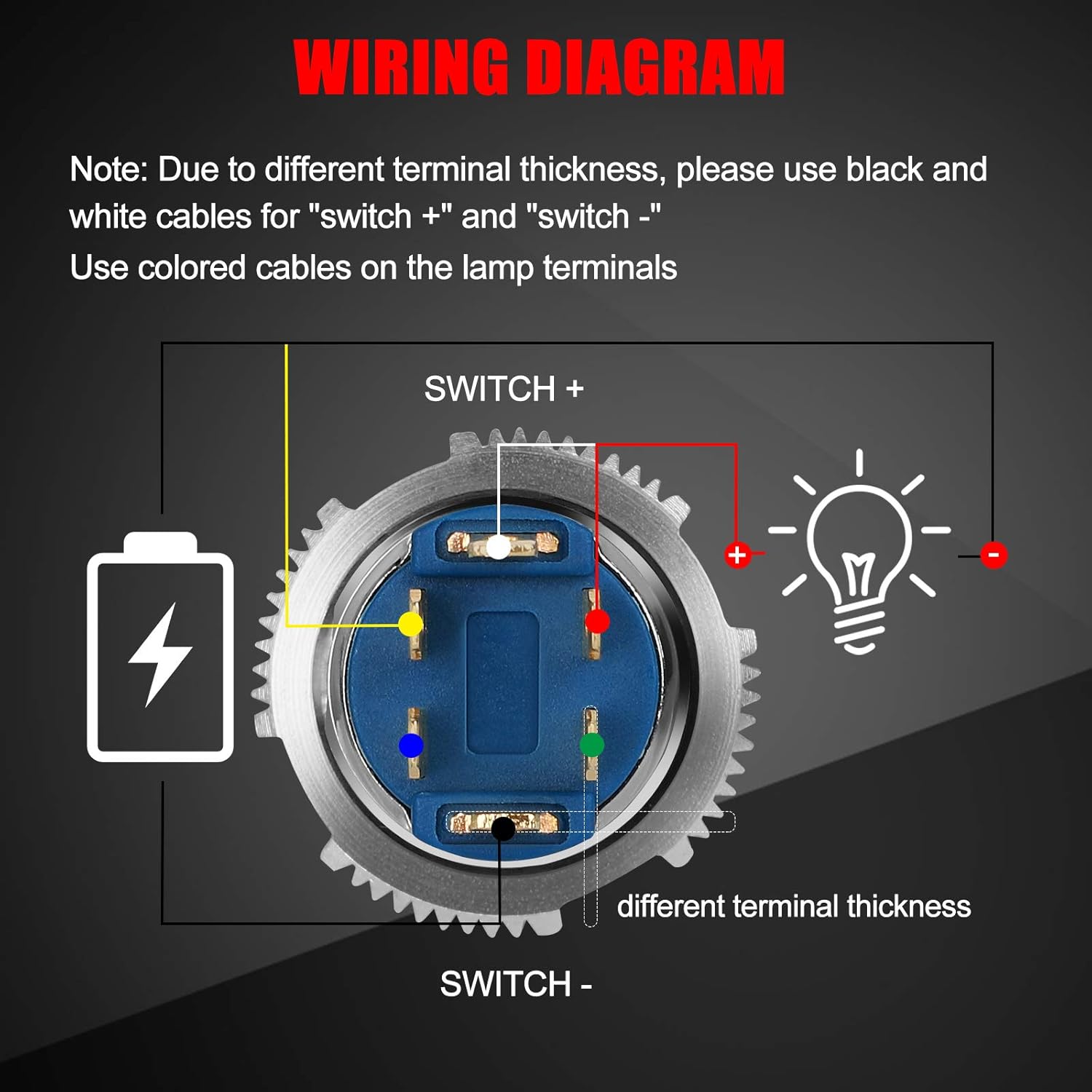

    Je souhaiterais connecter 3 interrupteurs a levier led, dont les couleurs correspondront a celle de 3 ampoules (Une blanche, une rouge, une verte) qui y seront reliées.
    Le tout alimenté au moyen d'une batterie 12V.
    Je voudrais que chaque interrupteur s'allume lorsque chaque ampoule est allumée, et s'éteigne lorsque l'ampoule est....eteinte.
    Voici l'interrupteur en question :
    https://fr.aliexpress.com/item/10050...398e6c37MZCZtA
    Il y a des bornes SW-, SW+ (pour switch ?), LED + et 3 LED-.
    Comment donc relier ces bornes -lesquelles ?- depuis quoi, vers quoi ?
    Faut il faire des ponts ? Ou pas.
    Merci de votre aide.

    Avec un multimètre réglé en ohmètre (ou une pile et une ampoule (de même tension)) tu peux déterminer quels sont les fils du (ou des) contact(s) (si c'est un inverseur) de l'interrupteur, les fils restants sont logiquement ceux de l'éclairage.
    Il suffit alors de brancher les fils de l'éclairage en parallèle sur ceux de la led concernée, en respectant la polarité (+/-)..

    il faut un 12V entre les pins LED+ et LED- de la couleur que tu veux (pour le blanc, il faut brancher les 3 en principe)
    SW+/SW- c'est l'interrupteur classique donc entre l'alimentation de ton ampoule et l'ampoule.
    Edit: j'ai trouvé ce schéma Nom : 71rr2uZHDOL._AC_SL1500_.jpg

    bien que le schéma soit fonctionnel, les polarités de l'ampoule sont inversées ...
