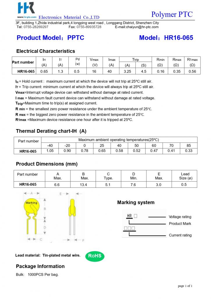

    Sur la télécommande de l'un des jouets de mon fils, je soupçonne fortement que l'un des composants soit défectueux.
    Sur ce composant, il est marqué : HR16-065.
    J'ai donc fait une recherche sur internet et trouvé le fabriquant chinois mais impossible d'effectuer un achat et ils n'ont pas répondu à mon mail.
    Sur leur site, j'ai trouvé la photo suivante qui correspond à ce composant :
    J'y ai également trouvé les informations suivantes :
    Je pense que c'est un condensateur mais je ne lis même pas une valeur en farad sur la fiche ci-dessus (je ne suis pas un spécialiste).
    Est-ce que quelqu'un pourrait me confirmer qu'il s'agit bien d'un condensateur et me dire où je pourrais en trouver un autre qui, s'il n'est pas parfaitement identique, peut au moins se substituer à lui ?
    Merci par avance.

    C'est un polyswitch, sorte de fusible réarmable.
    Celui ci a un courant de maintien de 0,65A et bascule à 1,3A
    En voila un, légèrement différent, qui devrait convenir
    https://www.gotronic.fr/art-polyswitch-rxef075-5821.htm
    Il y en a d'autres : https://www.gotronic.fr/cat-polyswitch-223.htm
    Sûr qu'il est HS ?

    J'étais persuadé que c'était un condensateur (je ne savais même pas que les polyswitch existaient) et je sais que ces composants sont souvent à l'origine des pannes.
    Du coup, non, je ne suis pas qu'il soit HS, la panne vient peut-être d'ailleurs.
    Je vais vérifier tout ça.
    Merci beaucoup pour vos réponses et bonne continuation.

    dans l'absolue tu peut mettre une résistance ou un court circuit a la place, sachant neanmoins que les fusible lachent rarement sans raison
