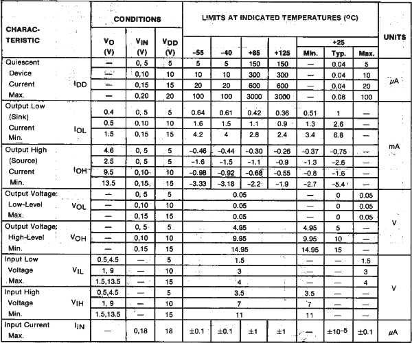

    Je veux construire un Chronomètre géant avec afficheur 7 segments maison et pour commencer je me contenterais d'un seul bouton poussoir pour le départ et l’arrêt. L'idée serait ensuite de faire évoluer le projet avec un son de départ et d'arriver, un buzzer sans fil, une batterie, capteur de départ/arrivé....
    J'ai donc trouvé ce projet dont je me suis grandement "inspiré" :sarcastic: https://www.youtube.com/watch?v=pH1GlNIYR24
    J'ai repris le même décodeur BCD que lui, le CD4543 et j'ai pris des transistors ULN2003. Ce que je ne comprends pas c'est comment choisir les résistances, il choisit une 1k en sortie de CD4543 et une de 220 avant les leds.
    Pour les leds, chaque segment est composé de 8 leds cablées en 2 branches de 4 leds en séries
    Il y aura 42 segments à alimenter en tout pour un total de 336leds
    Pour ce qui est des leds il me faudra alors une résistance de 12-4*2.4 / 0.02 ==> 120ohm par branche de 4 led ?
    • Ampérage Requis : 20mA
    • Consommation :100mW
    • Tension d'alimentation : 2.0 - 2.4V
    • Durée de vie estimée : 80 000 Heures
    Je m'y perd, je me demandais donc comment calculer ces résistances ?
    Je me demande aussi pourquoi il a relié le latch au 5v alors qu'il souhaite le contrôler avec l'arduino ?
    here is le datasheet du CD4543
    eng==> https://pdf1.alldatasheet.fr/datashe...TI/CD4543.html
    fr ===> http://www.satbuster.fr/electronique...et_4543_FR.pdf
    et celui de l'ULN2003
    eng==> https://www.st.com/resource/en/datasheet/uln2001.pdf
    Je ne comprends pas les tensions qui vont sortir du bcd ni du 2003...
    ULN2003 ______________________________ ____________________________CD4543
    J'ai l'impression que le CD4543 ne peut pas sortir une assez bonne intensité pour piloter les leds, ça explique le choix de l'utilisation de transistor dans ce montage.
    Ce que je pensais avec mon peu de reste de connaissances dans ce domaine c'était que j'allais alimenter le CD en 5v, qu'il va me sortir un signal en 0 ou 5v et que le 2003 va s'ouvrir ou se fermer grace à ça pour laisser passer la masse d'une autre alim de 12v
    (Le CD à un pin PHASE pour configurer en anode commune ou en cathode commune)
    Merci à ceux qui pourront m'aider, c'est le début du projet, je posterais des photos et schéma explicatif pour que ça devienne un tuto pour les prochains qui passeront par la

    Même question, même réponse
    Voir la dernière méthode (5) de cette page: http://electromag1.wifeo.com/command...t-segments.php
    Le µC doit fournir un codage BCD commun et une impulsion latch sur le digit concerné.
