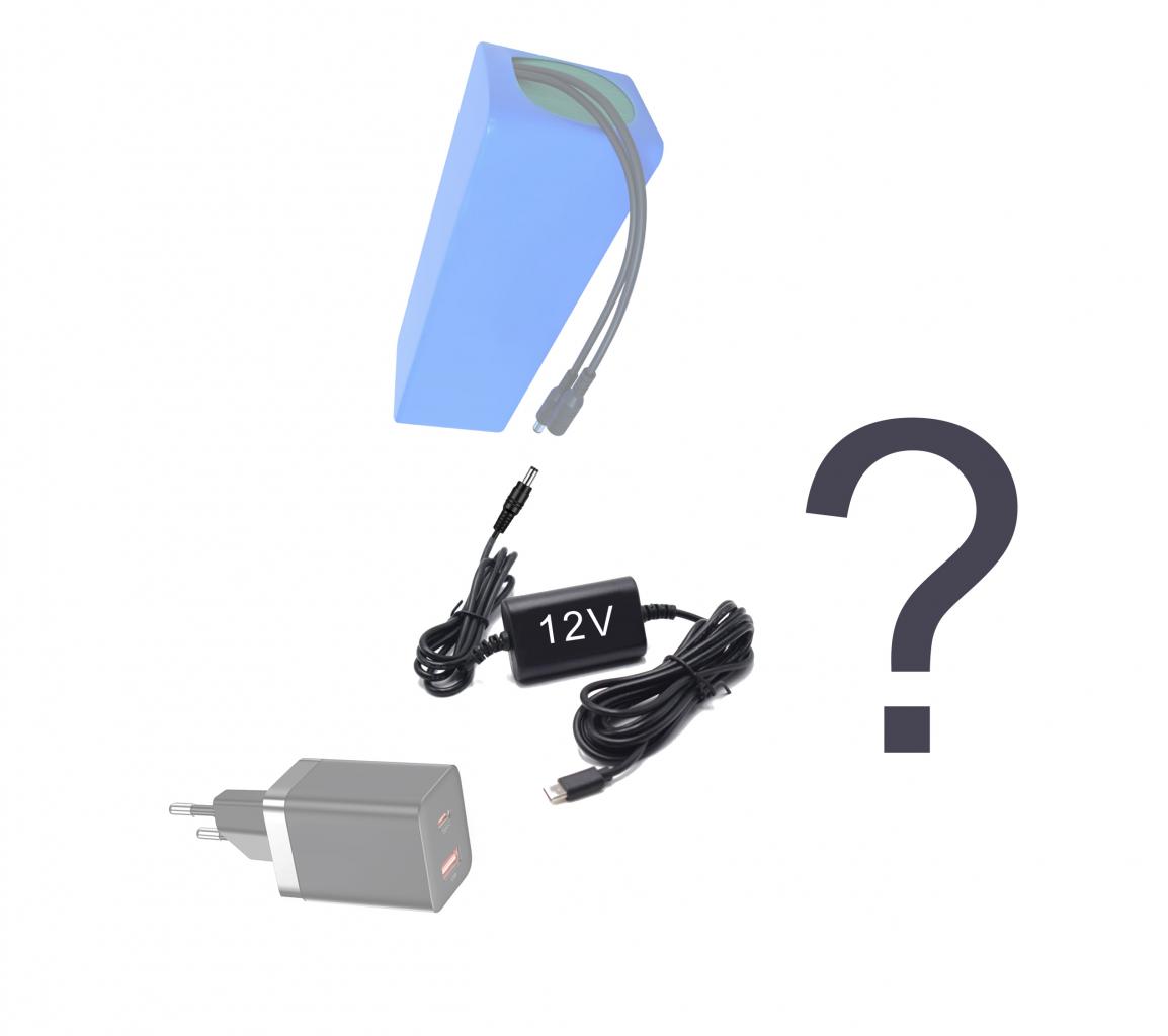

    Salut à tous !! Je cherche un composant peut-être sur AliExpress ( ou autre ) qui pourrait charger en sécurité une batterie 12V 32Ah DC en 3A si possible via un chargeur USB C.

    Sais tu combien d'intensité en A sort de la prise USB C ?

    Pourquoi un passage par l'usbc ?
    Ca sera plus facile avec un chargeur sur le secteur directement que de passer par une conversion secteur usbc
    Bien que l'usbc permette une sortie en 12v ou plus apres un dialogue usbc , il faudra un regulateur de charge apres avoir obtenu la tension necessaire
    Pas sur que les fabriquants soient sur ce crenau, google ne trouve pas grand chose dans se sens , signe que la demande est faible

    Cela dépend du chargeur Secteur USB C. Mais il y a assez théoriquement avec les chargeurs haute capacitées.

    Oui, mais ça permettrait à n'importe qui de charger l'appareil sans avoir à transporter un chargeur 12V..

    Salut Ratus,
    ce qu'il te faut c'est un module d'alimentation dans ce style pour en sortir du 15 ou 20V :
    lien vers un site chinois bien connu
    ensuite une fois que tu as tes 15 ou 20V tu peux y mettre un chargeur derrière
    a noter que si tu as une batterie 12V tu dois la chargeur avec une tension supérieur (une batterie acide-plomb ça se recharge a 14 ou 15V dans une voiture )

    mon conseil est de prendre un chargeur spécifique au lithium, avec 400Wh de batterie on ne plaisante pas.
    Une référence de la batterie serait un plus, on ne sait même pas si elle dispose d'un BMS...
    Indiquez également son usage, un peu de précision ne nuit jamais

    Super bonne idée merci beaucoup à toi !

    Salut, c'est pour fabriquer un routeur 4G wifi sur batterie rechargeable en USB C.

    Tu aurais une référence de chargeur à mettre derrière pour alimenter cette batterie ?

    D'intensité, je ne sais pas exactement, mais de puissance, la norme actuelle est 100W. Comme nous avons une batterie
    de 400Wh ici, il est donc possible de la recharger en 4 heures. Personnellement, je limiterais un peu plus que ça, par
    exemple à C/10h, ce qui donnerait 40W, d'où une meilleure sécurité pour la batterie tout en restant loin des limites de USB-C.
    À ce propos, il est question d'augmenter USB-C à 240W dans les versions futures. Probablement avec une tension plus
    élevée, mais pas trop. Plus élevée parce que vu le diamètre des fils, on va vite atteindre une limite, et pas trop parce que
    vu la proximité des contacts, on va atteindre une autre limite. L'avantage serait de recharger un PC portable sans
    jack rond, un peu comme un téléphone.
