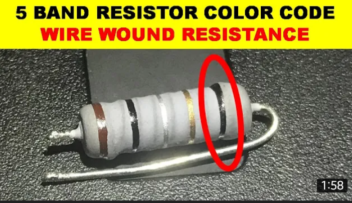

    Je souhaite comprendre le code couleur d'un type de résistance a cinq anneaux de couleur, en fait, les deux premiers sont en couleurs de noire au blanc 0-9 les deux suivants sont argent et doré
    maintenant la dernière couleur sert a quoi ?

    Voila un exemple que j'ai trouvé

    Bizarre, c'est la bague de la tolérance et le noir n'est pas prévu.

    La vidéo ne répond pas a la question qu' a part le noir indique que la résistance est une bobine mais rien sur les autres couleurs, est ce que la couleur ici désigne la puissance supportée ou uniquement le type de résistance je souhaite trouver une réponse générale

    To further clarify, the black fifth band denote a wire wound NON-INDUCTIVE resistor. Unlike normal wire wound resistors, half the winding is wrapped clockwise while the other half is counterclockwise, to avoid inductance. This is particularly important for a low value resistor exposed to high frequency signals. This resistor does not follow the standard 5-bands resistor marking, as the fifth band would normally indicate tolerance, on precision resistors. Black was chosen by some manufacturer like Yageo for their NKN series (wire-wound non inductive) because the fifth standard tolerance band does not support the black color. This way, if you see a black fifth band, it’s not standard. Thank you for your video, very informative, as usual.
    Re : Comprendre le code couleur d'une résistance
    Citation Envoyé par Volid Voir le message
    La vidéo explique tout:
    marron : 1
    noir : 0
    argent : multiplié par 0,01
    or : +/- 5%
    noir : résistance spécifique
    donc 10*0,01 =0,1 Ohm +/- 5%
    Est-ce la vérité ? Possible....

    Tout le problème est avec ce denier anneaux quand je disais les autres couleurs je parle dans cette même position ,
    @f6exb
    si j'ai bien compris le noir indique que la résistance n'est pas une bobine
    Dernière modification par Volid ; 21/10/2023 à 21h20.
    Une bobine non inductive d'après #11.

    si on suit le codage normalisé présenté dans le lien wiki déjà donné
    marron : 1
    noir : 0
    or : +/- 5%
    noir : 200 ppm coef température
    bref, un résistance de 0.1 ohm +/- 5% +/- 200 ppm/°C
    on voit bien que la résistance est bobinée dans un seul sens, donc peu probable que ce soit une résistance à faible inductance au marquage ésotérique.

    J'ai trouvé ce lien qui indique en gros que cette bande est pour des informations supplémentaires fournies par le fabriquant
