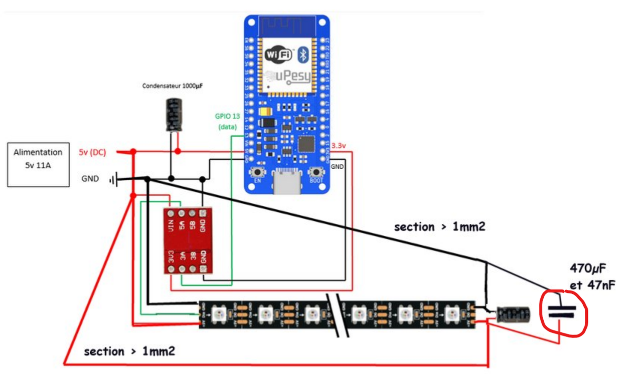

    J'ai réalisé le montage ci-dessous afin de contrôler un bandeau led avec différents programmes :
    Le petit composant rouge est un convertisseur de tension 3.3v vers 5v pour le câble des données car le bandeau est en 5v mais l'esp32 sort du 3.3v https://www.ebay.fr/itm/173455540231...Bk9SR-rEgrCVYw
    Lors des tests tout fonctionne bien, mais lorsque je rajoute une longueur de câble de 2 mètres les leds affichent des couleurs aléatoires un peu n'importe comment un peu comme dans cette vidéo où il rajoute d'ailleurs un convertisseur de tension afin d'éviter ce problème :
    Pour mon montage final j'ai été obligé de raccourcir d'environ 1m50 le câble pour que ça fonctionne à peu près correctement. Malgré cela les 1ères leds brillent plus fort que celles qui sont vers la fin :
    J'ai aussi été obligé de prendre une alimentation de 15A car en dessous ça ne fonctionne pas vraiment. Je sais que la longueur de câble rajoute de la résistance et il faut donc augmenter l'intensité, mais comme dans la vidéo ci-dessus la personne rajoute de la longueur de câble mais ça fonctionne tjrs justement grâce au convertisseur de tension. J'ai l'impression que le convertisseur de tension ne fait pas son travail car normalement il est censé éviter ce problème.
    Voilà, si vous avez des solutions je suis preneur.

    Essaie d'alimenter ton ruban led par les 2 bouts ..
    Nota : certains rubans leds 5V peuvent fonctionner aussi avec une alim de 3,6V seulement...

    Citation Envoyé par DNEconcept Voir le message
    Bonjour merci pour ta réponse, je ne pense pas que cela puisse fonctionner car les leds n'ont qu'un seul sens de fonctionnement.
    toutes les leds sont alimenté par ce meme bus d'alimentation
    il y a donc une forte perte de tension d'alim entre l'entree et la sortie du ruban
    L'alimenter par les 2 bouts ne gene en rien .. et reduit beaucoup la perte de tension
    et les errata liés à la perturbation de la commande ..
    car la reference du signal pour chaque Led (le Gnd) se deplaçant (virtuellement) le long du ruban
    est bruitée par la chute d'alim...
    voir toutes les mettres en montage étoile :
    un seul point commun pour chaque partie de ruban(exemple chaque metre lineaire)
    avec le zero de l'esp32 relié aussi au centre de l'etoile..
    et une section de fil importante.
    pourquoi la R de 470 ohm en serie sur la commande ?
    apres rajout d'un booster 3,3 vers 5V
    Il faut aussi demarrer l'application avec un reglage mini de luminosité (parametre soft du WS2812)
    rampe d'allumage progressif..
    avant de vouloir l'allumer au maxi d'intensité
    Alim 15A ?
    combien de leds au total ?
    le signal de commande est regenéré en interne apres chaque led.

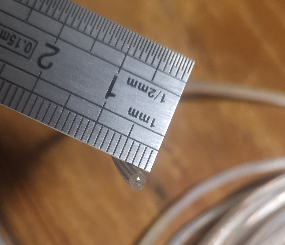

    Première piste : la section de tes fils est-elle suffisante ?
    section 1x3 fils mais chaque fil à une section inférieure à 1mm² on dirait

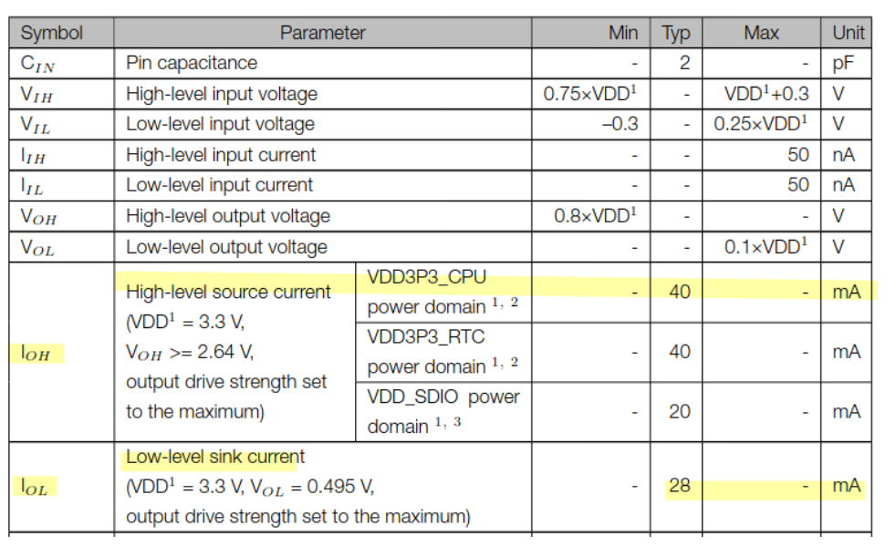

    Seconde piste : la valeur de la résistance en sortie du GPIO est-elle adaptée ?
    J'ai vu sur un autre forum que l'intensité vaudrait au max 40mA donc j'imagine que R pourrait valoir U/I=3.3/0.04=82.5ohms en sortie du GPIO ? Sans compter la résistance que j'ai ajouté.

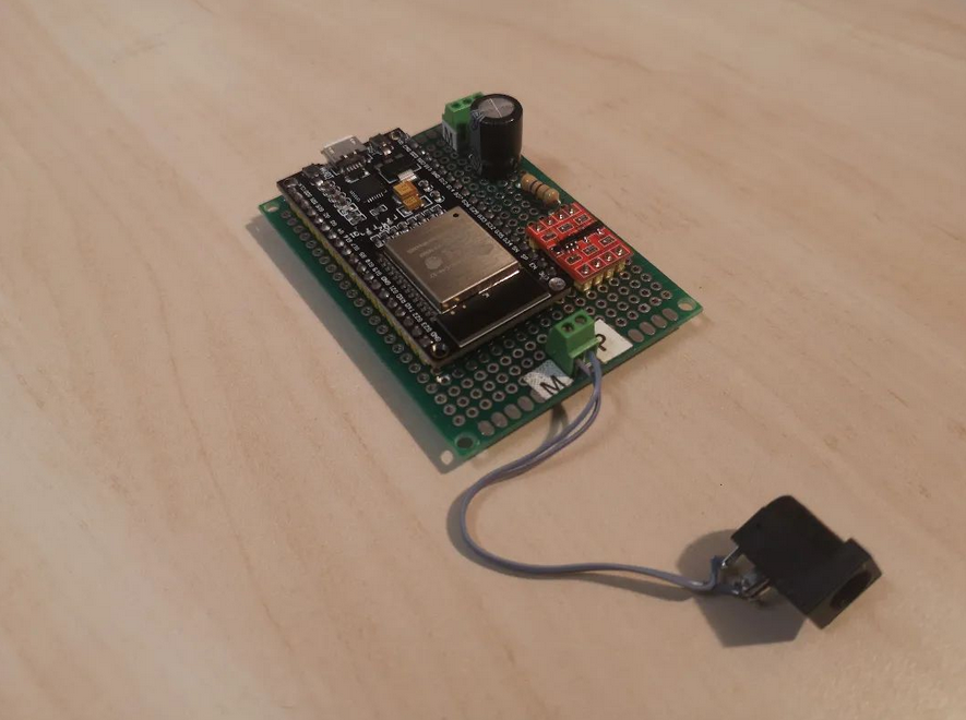

    J'ai fait tout mon montage sur une board comme ceci :
    Tous mes fils devront partir de ce montage. Je rajouterai donc le 2ème condensateur sur la board.
    il ne faut pas confondre le diametre du cable avec la section de chaque fils !
    ta section de fil (cuivre) est tres inferieure à 1mm2 !
    il vaudrait mieux alimenter le + et le - du ruban avec un cable de 2 fils 1,5mm2
    et rajouter un autre cable de commande 2 fils
    (par exemple celui de la photo)
    amenant le signal de commande au ruban (entre Zero volt et Din)
    Ok si je prends un câble de 3 fils de section 1.5mm² chacun pour simplifier, un pour le + un pour le - et un pour la data j'imagine que c'est bon
    Pour le script merci pour les infos mais j'utilise micropython et ne suis pas très calé dessus.
    3 questions :
    NON, c'est le condo de 47NF (mal dessiné!)
    1/Pourquoi installer 2 condo en parallèle ? 1 seul n'est pas suffisant ?
    2/Si je place les 2 condo sur mon circuit (voir photo message précédent) c'est bon ? pas besoin de les mettre proche du bandeau led comme sur le schéma que tu as modifié ?
    3/Pas besoin de brancher le câble des données sur les 2 bouts du bandeau led (au début et à la fin du bandeau) ?
    Ok si je prends un câble de 3 fils de section 1.5mm² chacun pour simplifier, un pour le + un pour le - et un pour la data j'imagine que c'est bon ?
    NON, le signal de commande sera altéré par les pointes de courant d'alimentation du bandeau
    donc uniquement l'alimentation + et - du bandeau led
    1 condo de forte valeur, electrochimique ne repond pas (ou tres mal) aux hautes frequence..
    alors qu'un condo Mylar ou ceramique de 47nF sera plus efficace..
    les condos au plus proche du bandeau seront plus efficaces
    Surtout pas ... il y a a un sens ENTREE ...SORTIE sur le signal de commande
    qui est repercuté de led en led ..
    cable de commande uniquement coté Entree.

    DNEconcept
    Re : Problème longueur de câble: bandeau led + ESP32
    Bonjour, voici l'image de l'arrière :
    Nom : IMG-20240203-WA0003.jpg
Affichages : 414
Taille : 57,4 Ko
    DNEconcept
    J'ai testé avec un câble de section 2x1.5mm² de 2m allant de l'alimentation au bandeau led + 2 câbles de plus petite section (0.3mm²) allants de l'entrée du bandeau (sur le + et le -) jusqu'à la fin du bandeau (comme conseillé précédemment mais sans les 2 condensateurs), et là les leds ne s'allumaient pas, et un des fils se trouvant au niveau de l'esp32 s'est mis à fumer (sans dégâts apparemment pour les composants) sauf les leds qui on cramées mais heureusement je n'ai pas testé sur mon montage final.
    Je ne sais pas si c'est le fait de ne pas avoir mit les 2 condensateurs (qui étaient conseillé de mettre) qui a créé la fumé.
    Et j'ai ensuite testé uniquement avec un câble de section 2x1.5mm² de 2m allant de l'alimentation au bandeau led et là ça à bien fonctionné. Cependant l'intensité lumineuse reste plus grande au début du bandeau et s'affaiblit un peu sur la fin. Je testerai avec des sections de fils un peu plus petite pour optimiser car 2x1.5mm² ça fait un câble assez gros et pas très esthétique.
    Puisse ce topic servir à quelqu'un.
    a+
    Dernière modification par DNEconcept ; 12/02/2024 à 12h53.
    aeroman00
    Tu n'as pas respecté le schéma de câblage donné ici #5 !( à première vue tu as fait un court-circuit)
    Il faut alimenter le début ET la fin du ruban avec du câble de diamètre > 1.5 MM², le signal de commande se branche uniquement au début, en fil plus fin.
    DNEconcept
    Dsl je déterre ce sujet car je me suis aperçu après avoir fais un montage qui fonctionne d'après tous vos conseils que le bandeau led ne fonctionne plus correctement après une utilisation "prolongée" : au bout d'un moment la plupart des leds ne fonctionne plus. Pour le fil en parallèle allant du début à la fin des led ce n'est pas un câble de 1.5mm² mais un fil plus fin. Pensez-vous que c'est pour cela que les leds ne fonctionnent plus ? Ou est que l'intensité est trop élevé ? J'utilise une alimentation de 5v 15a.
    Au final j'ai réussi à faire fonctionner le montage avec un fil plus fin tout de même mais en rajoutant les 2 condensateurs, et là ça a fonctionné. Mais malheureusement pas très longtemps car les leds ne s'allume plus après une utilisation prolongée. Est-ce dû à ça ??
