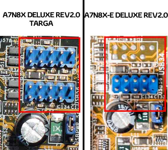

    Je viens vers vous pour quelques conseils.
    Dans mon vieux PC, j'avais une carte mère ASUS A7N8X Deluxe Rev 2.0 (TARGA). Celle-ci ayant passé l'âme à gauche de par ses slots de ram grillés, je l'ai remplacée par une ASUS A7N8X-E Deluxe.
    Bien qu'étant quasi identiques, il y a quelques petites différences minimes entre les deux cartes, notamment dans le nombre de connecteur USB.
    Nom : USB-A7N8X.jpg
Affichages : 134
Taille : 33,9 Ko
    Ainsi, je me demandais si il était possible de démonter la 2ème fiche usb de l'ancienne carte et de la rajouter sur la 2ème carte.
    Comme on le voit, les connectiques semblent présentes sur la A7N8X-E.
    Merci pour vos conseils.

    On peut parier, sans prendre trop de risques, que l'absence des ports USB supplémentaires ne se limite pas à la simple absence d'un header physique sur la carte.
    Il faudrait déjà voir si les ports existent dans le gestionnaire de périphériques.
    Re : Modification carte mère
    par expérience les headers sont quasi irrécupérables sauf à disposer d'une mini vague, il faut s'en procurer des neufs.
    mais la remarque précédente reste pertinente.

    Je vous remercie de vos réponses et de la pertinence de celles-ci.
    Je pensais qu'il aurait été possible de déssouder le "header" manquant, et de le ressouder sur l'autre carte mère, en ce sens que ces deux cartes sont de même marque et quasiment même modèle, la A7N8X-E étant une évolution de la A7N8X Deluxe.
    Pour ma part, j'aurais déssoudé au pistolet à chaleur, et non au fer à souder.
    De plus, les zones d'emplacement étant présentes sur la E me le laissait supposer.
    Sinon ou peut-on trouver ces headers neufs? Je cherche en vain sur le net et ne trouve pas...

    on trouve des petits header à 2 broches chez RS par exemple.
    Le problème au dessoudage c'est que le plastique fond!

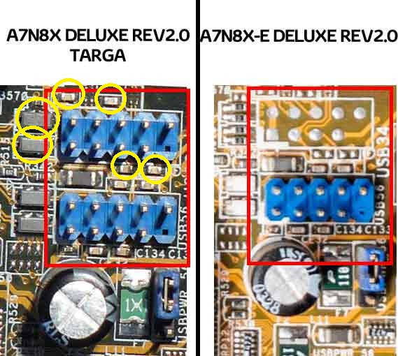

    Bsr,
    il y a aussi des composants manquants et/ou différents, et certains dont la valeur va être difficile à déterminer (capas CMS)
    Et je n'ai peut-être pas tout vu....
    Vous me surprenez, on en trouve partout. Surtout la version mâle qui peut se couper.
    P
    ar exemple là. Il y a peut-être même des 10 pins exactement en cherchant bien.
    Évidemment, si vous cherchez un connecteur avec la 10eme patte qui manque, je ne suis pas sûr
    que ça existe. Achetez un connecteur de 2x25, ça se vend partout, coupez à 20 et enlevez la patte
    en trop.
    À part ça, comme dit plus haut, le plus dur est de le dessouder. Au fer, on peut, mais uniquement patte
    par patte. C'est ce que j'ai trouvé de mieux.
    Avec un système à air chaud, ça doit être possible, mais le mieux est de chauffer des 2 côtés.
    Par exemple 150 degres dessous et plus dessus. Toutes les soudures vont fondre presque en même temps
    sauf une, celle de la patte de masse. Le connecteur sera tellement déformé qu'il sera inutilisable aussi
    dans ce cas. Donc la solution fer à souder n'est finalement pas si mauvaise. Vous allez galérer pour
    dessouder la patte de masse, mais bon, vous l'aurez voulu.
    Pour souder sur l'autre, problème un peu similaire: il va falloir déboucher les trous. Ça ira assez bien
    à la tresse, sauf pour le trou de masse. À tout hasard, achetez aussi du flux. En seringue, c'est ce qui
    va le mieux. Je n'ai pas la référence ici.
