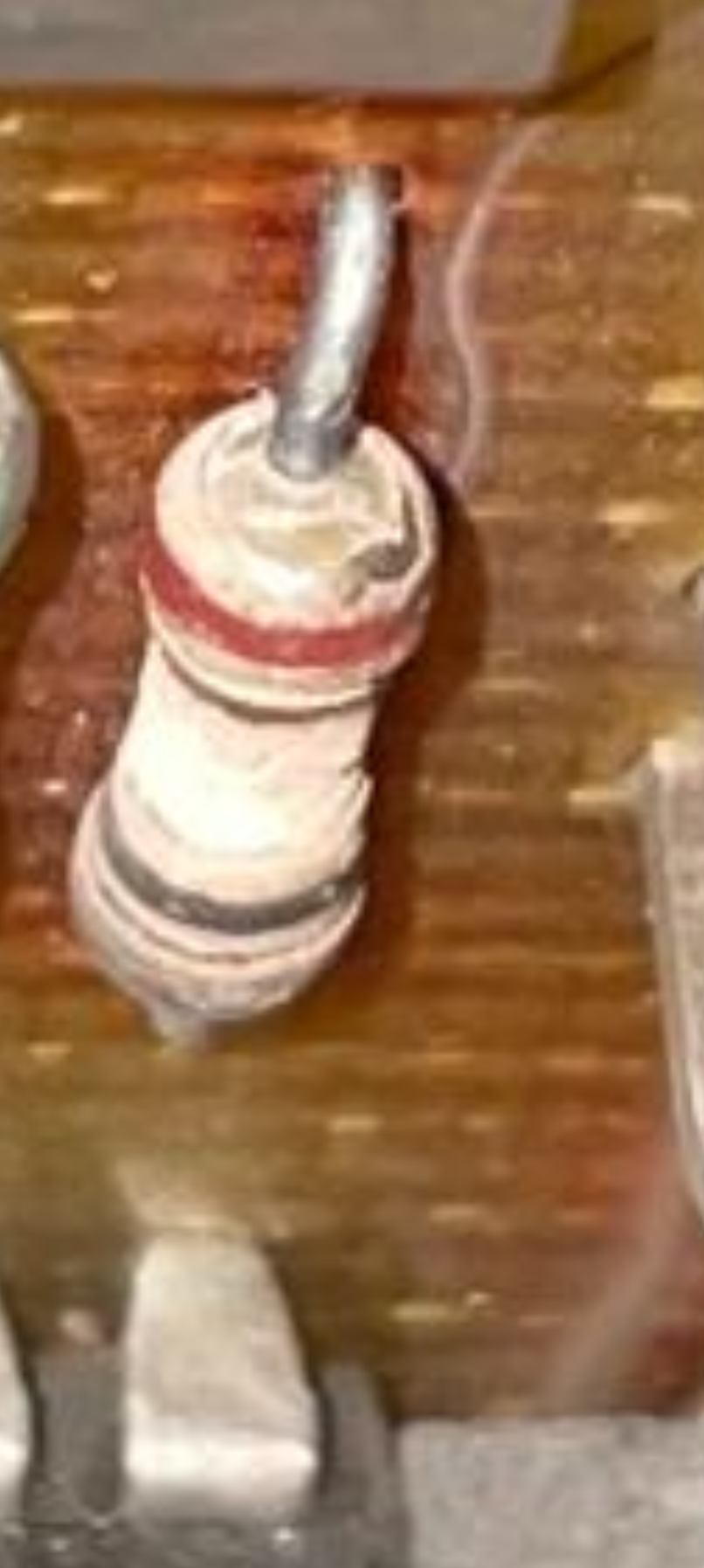

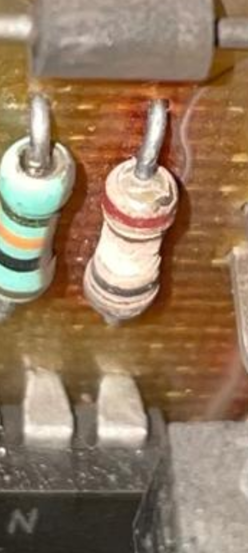

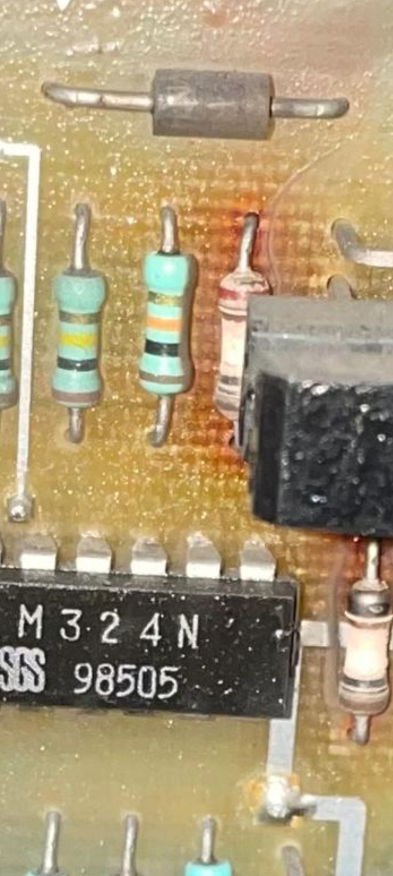

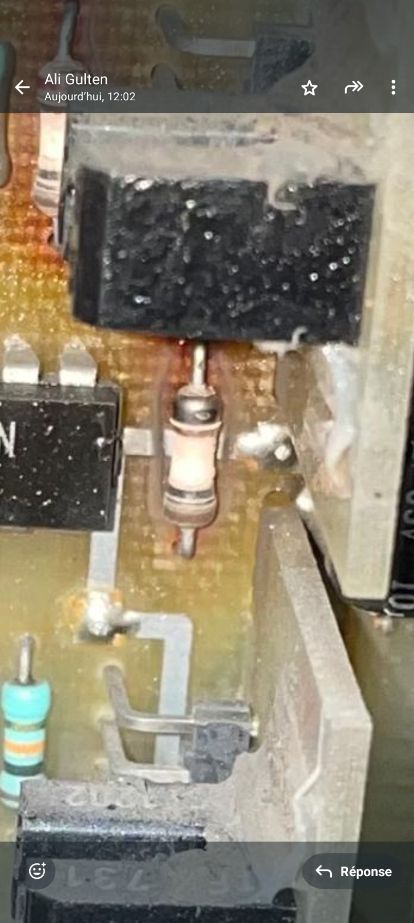

    Bonjour à tous je me présente je m'appelle Maxime 30 ans chaudronnier, je travail sur une guillotine qui me donne pas mal de fil a retordre celle ci a subit une surchauffe qui m'a obligé a changer plusieurs moteur et circuit imprimé, elle est de nouveau opérationnel mais des fois du mal a se calibré lors du choix de certaine d'épaisseur je vous joints une photo et si vous reconnaissez les résistances faite le moi savoir que je les commandes pour les changer, ce sont celle avec marron derrière du a la chauffe, je tiens a préciser que la carte n'est plus fabriqué et que le fabricant refuse de me donné les schéma électronique.

    elle a un peu chauffé mais rien ne garantie qu'elle est foutue, il faut mesurer sa valeur en dessoudant une patte
    il faut faire un relevé de schéma pour savoir quelle est sa valeur et donc son utilité c'est un sacré boulot.
    les cartes que vous avez remplacées elles servent à quoi ?
    la surchauffe origine etc ?
    c'est quoi le calibrage d'une guillotine en fonction de l'épaisseur jeu de lames et angle de coupe et angle d'inclinaison de la lame ou il y a d'autres paramètres ?

    L'origine de la surchauffe met inconnu j'ai acheté la machine comme ça, au début j'avais un bug sur une utilisation pour dix et maintenant c'est systèmatique, les cartes remplacée servent au positionnement de l'angle de la lame en fonction de l'épaisseur, dureté et longueur de coupe choisi du matériau, la carte en photo ci jointe sert au positionnement de la profondeur de la butée de coupe en fonction de la longueur choisi, ce qui me dit qu'elles soient grillé vient du fait que lors du calcul de positionnement de la butée pour de petite épaisseur elle sort un code erreur récurrent qui correspond a la fonction de cette carte et des paramètres lié, je relèverai lundi leurs valeurs.
    Je voulais essayer de changer directement les résistances avant d'envisager de changer la carte complète -> réparation a moindre coût contre la carte complète a 800e

    il y a énormément de résistance carbone carbonisée sur des cartes sans être hs.
    la panne est probablement ailleurs, c'est un métier d'électrotechnicien, il faut comprendre l'asservissement pour déterminer où se situe la panne.
    il doit y avoir un codeur pour le retour de positionnement ou bien c'est un servo moteur etc...
    en bref cela n'a donc aucun lien avec les paramètres de coupes, mais cela peut venir d'un actionneur qui pose problème

    par exemple on ne comprends pas grand chose cela ne sert à rien de faire une photo si proche une vue d'ensemble est préférable.

    Si c'est cette résistance difficile de voir les couleurs .
    https://forums.futura-sciences.com/a...124-180437.png
    On ne peut donner une valeur (pour l'instant) avec certitude.
    Elle à l'air d'ailleurs d'avoir un code de couleur...assez particulier.
    Il se peut qu'elle est chauffée et les indications d ecouleur en ont patis!
    La seule façon réaliste de le savoir c'est de la mesurer en déconnectant un coté.
    La résistance peut d'ailleurs etre morte si c'est une résistance à couche.
    Parfois ce qu'on croit etre une résistance, n'en est pas forcément une.
