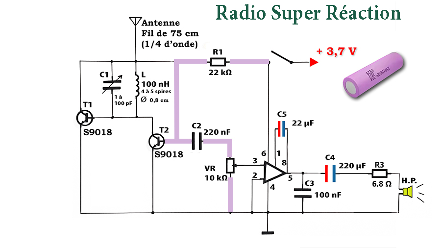

    Bonjour à tous.
    Actuellement je tente de comprendre une partie d'un schéma sur le récepteur radio à super réaction.
    J'ai placé en pièce jointe deux images : La première est le schéma, la deuxième est le schéma avec en surbrillance la partie qui me pose question (Rose).
    D'après vous, est ce que la résistance R1 (22kΩ) et le condensateur C2 (220nF), forment un filtre passe bas dont la sortie du filtre serait la base du Transistor T2 (S9018) ?
    Ce qui me fait dire ça, c'est tout simplement que pour qu'un filtre passe-bas fonctionne (enfin je crois), il faut une résistance proche de VCC, et un condensateur proche de la masse, donc le but est avant tout qu'il existe une différence de potentiel, et comme ici sur le schéma l'entrée de l'AOP, ici un LM386, la broche non inverseuse 3 se trouve bien à un potentiel plus bas que VCC, j'ai bon ou il me manque des informations qui m'échappent ?
    Le but serait que T2 coupe régulièrement T1 dans son emballement d'amplification, pour éviter la saturation de T1.
    Merci à ceux qui me liront, dans l'espoir d'avoir une confirmation ou une infirmation à mon questionnement.

    Re bonjour lep.mickael et tout le groupe
    Citation Envoyé par lep.mickael Voir le message
    ... D'après vous, est ce que la résistance R1 (22kΩ) et le condensateur C2 (220nF), forment un filtre passe bas dont la sortie du filtre serait la base du Transistor T2 (S9018)? ...
    Il y a du pour mais pas que.
    R1 est surtout là pour polariser la base de T1 sans laquelle la (super) réaction n’aurait pas lieu.
    Si le montage fonctionne bien, ce dont je ne suis pas sûr, le condensateur associé aux deux résistance, sert à ”filtrer" le signal audio pour l’amplifier.

    Non, pas exactement.
    Le filtre est un passe haut, et c’est plutôt R2 (le potentiomètre) et C2. R1 est la résistance aux bornes de laquelle se développe le signal audio. La valeur de cette résistance modifie la valeur du potentiomètre (théorême de Thévenin) et forme avec lui un pont diviseur.
    C2 laisse passer les ”hautes fréquences" audio. Pas besoin de supprimer des plus basses fréquences qui ne se développent pas, ou, s’il y en a un tout petit peu, elles sont inaudibles et pas gênantes. Il peut en apparaître en passant la main à proximité ce qui peut modifier un peu l’accord et/ou les conditions de propagation du signal reçu.

    Je ne comprends pas la notion de cause à effet que tu mentionnes.
    En matière de fonction de transfert, 0V et +Vcc c’est le même point: la référence/la masse/…
    La fonction s’apprécie à la sortie de la structure: passe haut si les fréquences hautes "passent" et passe bas dans le cas contraire, tout ça par rapport à la référence.

    Erreur. La base de T2 n’est pas la masse, ni l’entrée AOP dont l’impédance est infinie. Ce n’est jamais le siège d’une tension dynamique nulle comme un vrai filtre pourrait le faire.
    Vouloir commencer à raisonner sur un montage "tordu" (la super réaction) est une mauvaise idée. Il vaut mieux commencer par des circuits canoniques, dont les fonctions sont clairement définies.
    La super réaction est une anomalie qui tombe en marche.

    Mon petit grain de sel:
    Un récepteur à super-réaction est la superposition de 2 oscillateurs.
    Un oscillateur "HF" à la fréquence de réception qui se trouve à la limite du démarrage. Cet oscillateur reçoit en plus l'énergie captée par l'antenne.
    Un oscillateur "BF" qui module l'alimentation et/ou la polarisation du premier (et pas de façon carrée).
    Ce faisant, l'oscillateur HF tournera plus ou moins longtemps selon le niveau d'énergie radio qu'il recevra. Et ça déplace une tension de polarisation du montage, c'est cette tension qui est envoyée à l'aop.
    Donc, à mon avis, t1+t2 forment une impédance négative, (r1//rb)+c2 une constante de temps (vu de très loin), et hop, un oscillateur BF. rb: résistance de base de t2, environ 200 ohm. rv "réduit" l'influence de c2. Bref, on doit osciller bien plus haut que 30Hz...
    T1+c1+l1+"un peu d'aide de t2" forment l'oscillateur HF (il doit ajouter la réaction positive nécessaire à l'oscillateur).

    En fait, c'est pas un vrai super-réaction.
    Il n'y a pas d'oscillateur BF. qui fait varier la polarisation de l'oscillateur HF.
    T1 et T2 sont montés en inverseurs rebouclés, ce qui fait une boucle avec un gain positif, mais L1 fait une contre réaction négative donc l'ampli ne part pas en saturation.
    et C1 fait une impédance nulle en fréquence infinie.
    L1 C1 fait un bouchon à la fréquence de résonance, donc T1 et T2 oscillent (sauvagement) à la fréquence de réception.
    tension moyenne aux base: environ 0.4V, amplitude: selon le Q de l'inductance et la gueule des transistors...
    C2 coupe la composante continue, et laisse passer la composante HF.
    L'aop ne permet pas à la HF de passer et donc filtre pour ne garder que la BF....
    L'aop doit accepter des tensions légèrement inférieures à la tension d'alim sur les entrées.
    Bref, c'est bidouillesque mais pas beau... (à mon avis)

    - T1 réinjecte une partie du signal sur l'oscillateur, donc amplification.
    - C2 supprime la composante continue, donc fait en sorte que l'offset soit au 0v, ce qui fait que la tension sera alternative après C2, cependant la fréquence sera toujours vers 100 MHz.
    - L'AOP quant à lui, n'amplifiant pas les hautes fréquences, il filtrera donc les basses fréquences afin de les amplifier.
    Me reste à comprendre comment se fait le basculement de T1 à T2 et ainsi de suite.
    Lorsque T2 est passant, cela fait baisser la tension de la base de T1 qui devient bloquant puisque le courant traverse la bobine et va directement à la masse via le collecteur et émetteur de T2 ?
    Et comme la courant traverse la bobine, directement vers la masse, la tension sur la base de T2 va chuter ce qui fait que T2 sera bloquant à son tour.
    Et ainsi de suite ?
    Est ce que tout vous semble bon ?
    Encore merci, et dans le même temps, désolé si je suis un peu lent à comprendre comment fonctionne ce petit récepteur radio qui bizarrement, fonctionne très bien.
    Re : Récepteur RADIO Super Réaction
    Heu, rapido, si tu fais un..360° à mon avis, tu ne fais..rien . C'est...en phase .
    lep.mickael
    Ah d'accord, je pensais qu'il y a avait un delta, merci f6bes pour ce détail qui n'est certainement pas un détail d'ailleurs.
    Et pour le reste, pensez-vous que c'est juste ou qu'il y aurait encore des erreurs ?
    Merci Polo974, cela commence à être un peu plus clair pour moi, c'est sympa de vous adapter à ceux qui comme moi n'ont pas vos connaissances, cela me permet d'avancer, doucement mais surement …
    Est-ce bien raisonnable de torturer de la sorte notre ami polo974 qui cherche à expliquer patiemment, alors qu’il me semble que ces explications ne serviront à rien, puisqu’à l’évidence, lep.michael n’a pas la capacité de les assimiler.
    Depuis le début de cette discussion je m’interroge sur l’utilité réelle de la question sur un montage qui n’est qu’un aberration.
    Devant une telle insistance pour une question que je juge inutile puisque sans le moindre intérêt scientifique, je décide de fermer la discussion, qui, je trouve, n’a que trop duré.
