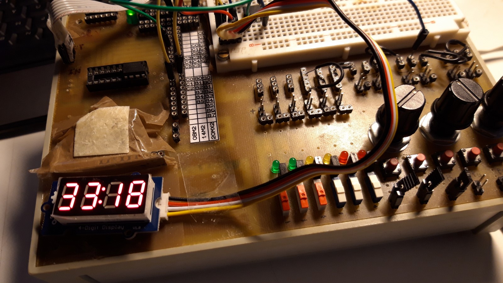

    J'essaye de répondre modestement à la question.
    Comme déjà dit #3, le temps d'un tour complet est trop long et dépasse le time out de 0,65535 s
    On passe donc au 1/4 de tour => 60/ 33,3 /4= 0,450450.
    L'unité de pulsin est de 10µs la bonne valeur pour 33,3 t/mn est donc 45045
    Avec 3 digits, on vise le 1/10 de tour qui correspond à 45045 / 333 = 135 unit
    On compare, on divise, on ajoute ou on retranche suivant le cas.
    Pour l'affichage, je reste modeste avec un TM1637, il a un digit de trop, que l'on peut occulter, ou pas
    Début de code, sans affichage

    Et donc, compte tenu de tout cela, j'ai fait, avec un picaxe,évidemment, un générateur de pulses de 10µs, écartés d'un temps variable de 0,44 à 0,46 s
    Le code complet, avec affichage sur TM1637:

    mag1
    Re : Afficheur RPM pour tourne disque, vs Picaxe?
    Ben oui, c'était dommage d'avoir un afficheur 4 digits et de n'en utiliser que 3.
    Voici donc une version affichant le 1/100 de tour près, prouvés par des tests. Il suffit de remplacer le pulsin par un nombre (ex 44800) et de vérifier que la valeur lue est celle correspondant à: 60 / (0.44800 *4) soit 33,48 t/mn
    La photo n'est pas celle du test ci dessus
    Nom : TD10.jpg
Affichages : 112
Taille : 348,3 Ko
    Maintenant, à quoi ça sert ? Je sais pas, mais si ça sert à rien, c'est pas grave...
    Code un peu modifié:
    Code:
    ;tourne disque
    ;temps pour un 1/4 tour à 33,33 t/mn
    ;60/33,33 = 1,800180 s=> 1/4 de tour =>0,45004 s
    ;le retour attendu pour la bonne vitesse de 33,33 est 45004
    ; delta 1/100 de tour = 45004/3333= 13,5 unit env (13+14)/2
    #picaxe 08M2
    #no_data
    symbol clk= pinC.2
    symbol dio= pinC.1
    symbol Octet=b0    ;octet dans b0; le test est sur bit0
    symbol Chiffre=b1
    symbol i=b2
    symbol j=b3
    symbol dp=b4
    ;Words *****************************
    symbol Div=w8
    ;Initialisation TM1634 *********************************************************
    ;symbol TypeAdr=$40 ; adressage auto-incrémenté par défaut=>en commentaite
    symbol AdrDep=$c0 ; adresse du 1er digit (poids fort)
    symbol RegLum=$8c ; réglage luminosité $80 + 8(allumé, 0:éteint) + 0 à 7(intensité)
    symbol tmp=w13
    symbol deltah=w12
    symbol deltab=w11
    symbol delta=w10
    symbol tminut=w9
    	pullup %1110    ;activation des résistances pullup sur C.1 à C.3
    	dirs=%01111        ;pour activer les valeurs I/O pin
    	dp=$80            ;pour allumage DP
    	do
    		pulsin C.3,0,tmp
    		;tmp=45500	;test
    		if tmp > 45004 then				;trop lent
    			deltah = tmp-45004/13	;c'sst pas comme /13,5, mais bon...
    			deltab= tmp-45004/14
    			delta=deltah+deltab/2
    		;unités à retirer de 3333
    			tminut= 3333 - delta
    		elseif tmp<45004	then			;trop rapide
    			deltah = 45004-tmp/13
    			deltab= 45004-tmp/14
    			tminut = 3333 + delta
    		else tminut=3333
    		endif
    		gosub affich
    	loop
    affich:
        clk=1: dio=1: dio=0    ; I2CStart    ;
        Octet=RegLum        ;Réglage luminosité
        gosub I2CEnvoiOctet
        clk=0: dio=0 : clk=1 : dio=1 ;I2CStop
    ;boucle principale *******************************************
        Octet=AdrDep        ;synchro adresse départ
        gosub I2CEnvoiOctet
        div=1000        ;initialisation diviseur pour 4 chiffres
        for j=1 to 4
          Chiffre=tminut/Div
    		lookup Chiffre,($3f,$06,$5b,$4f,$66,$6d,$7d,$07,$7f,$6f), Octet ; 0-9 uniquement
    ;******** ajout points centraux si ncessaire *************
     		if j=2 then
              octet=octet | dp    ;ajout points centraux
         endif
          gosub I2CEnvoiOctet
          Tminut=Tminut//Div    ;on garde le reste de la division
          Div=Div/10            ;prochain diviseur
        next j
        return
    ;******* Envoi des chiffres (octet) bit à bit dans le registre ********
    I2CEnvoiOctet:    ;lecture de b0 bit à bit de bit0 à bit8 poids faible en tête.
        for i=1 to 8 ; envoi de l'octet
            clk=0
            dio=bit0        ;la broche dio prend la valeur de bit0
            Octet = Octet/2        ;décalage à droite => bit1 devient bit0
            clk=1
        next i
        clk=0 : clk=1 : clk=0     ; traitement ACK
        return
    return
