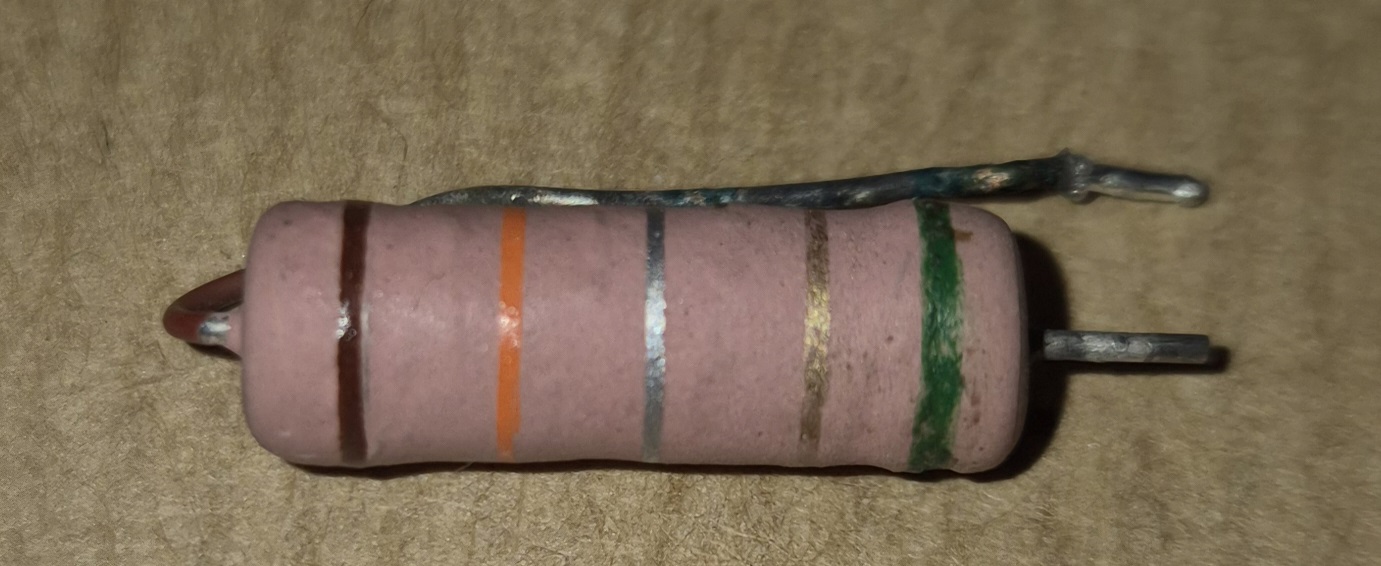

    Quelqu'un peut-il me donner la valeur d'une résistance ayant les anneaux suivants :
    Marron
    Orange
    Argent
    Or
    Vert
    Je pensais à 0,13 Ohm avec le dernier anneau étant un coef de t° mais je ne trouve pas la signification du vert.
    Lorsque je la mesure au testeur de composant ou au multimètre j'ai plutôt 0,6 Ohm
    Merci d'avance

    Hum rien que les contacts pour mesure et le résultat ne veut plus rien dire ! (0,6 ohm)
    T'as combien avec seulement les pointes de touches entre elles?
    Mon multi m'annonce toujours un résultat un peu différent à chaque fois ( c'est pas un "pur" zéro)
    T'es sur que c'est une résist-ance ?
    Des selfs ça ressemblent parfois à des résistances !
    Photo SVP

    Merci pour ta réponse, effectivement j'ai de plus en plus de doute sur la nature de ce composant. Je vais essayer de poster une photo.

    La photo du composant

    je dirai 0.013 ohms 10% 20ppm ?
    mais peut être me gourje ?
    attendre d'autres avis

    La bague de couleur de votre résistance est :
    Marron (1)
    orange (3)
    Argent (×0.01)
    Or (tolérance ±5%)
    Vert (coefficient de température 20 ppm/°C, indépendant de la valeur de la résistance)
    La résistance théorique est donc de 0,13 ohm, et vous avez raison.
    Mais vous avez mesuré 0,6 ohm, je pense que c'est pour les deux raisons suivantes
    Erreur de mesure - la mesure d'une faible résistance est facilement affectée par le mauvais contact de la sonde du multimètre, la résistance de la ligne du stylo, la précision du multimètre et d'autres facteurs, la mesure d'une faible résistance par un multimètre ordinaire sera généralement élevée.
    Vieillissement ou endommagement de la résistance - Si la résistance a été surchargée ou a vieilli, sa valeur de résistance peut être élevée.
    Pour des mesures plus précises, il est recommandé d'utiliser la méthode des 4 fils (mesure de Kevin) ou un microohmmètre de plus grande précision au lieu d'un multimètre ordinaire.

    L'artiste virtuel a encore frappé.
    J'ai l'impression qu'il ne cherche même pas à se camoufler !
    Re : Valeur d'une résistance
    en plus le lien donne des valeurs fausses, la 5 bandes c'est 100k 1% car le gars semble ignorer que si l'on ajoute un chiffre significatif alors le multiplicateur (qui donne le nombre de zéro à ajouter) est diminué d'une unité pour maintenir la cohérence.
    de toutes manières la résistance n'est pas coupée, elle a toutes les chances d'être bonne
