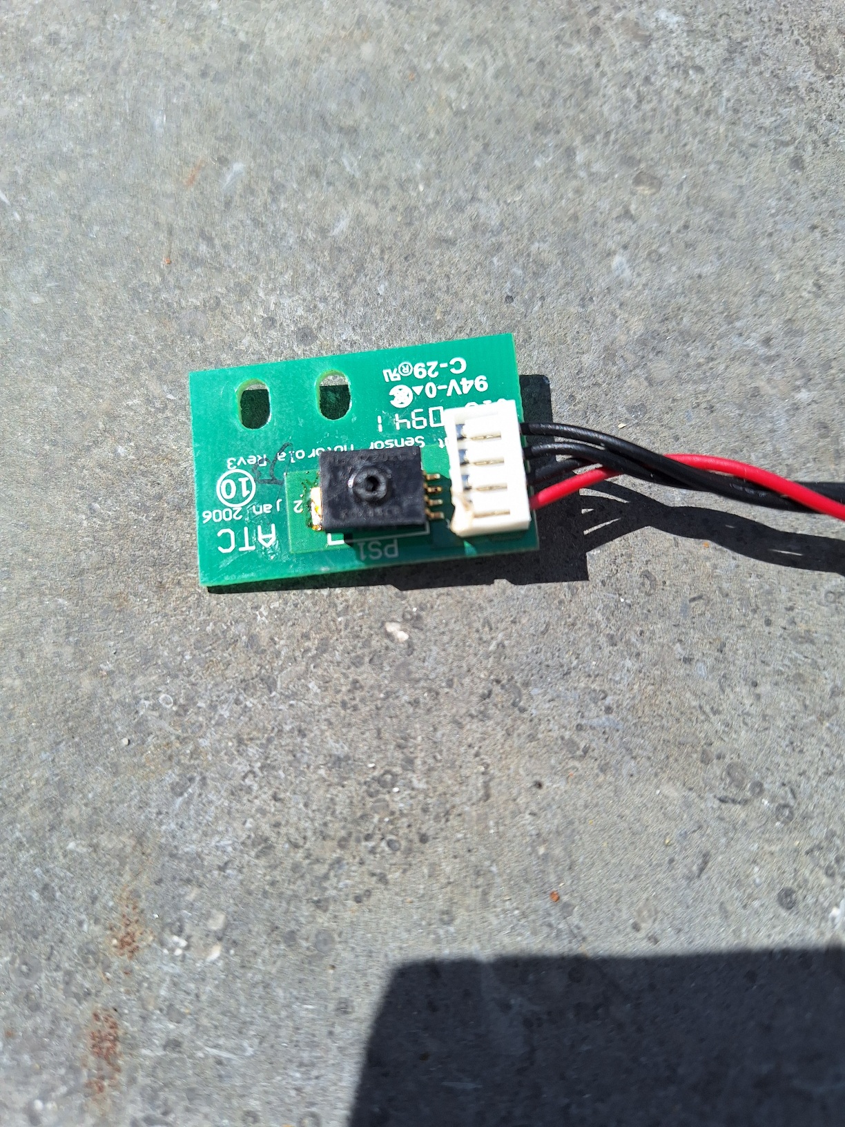

    J'aimerais pouvoir bénéficier de votre aide afin de parvenir à me procurer un pressostat Motorola K0644CR tel que visible sur la photo ci-joint.
    Je ne suis pas certain du code qui est difficle à lire sur le composant.
    La petite cheminée en plastique est cassée et me semble irréparable.
    Je ne suis pas parvenu a retrouver ce composant dans les catalogues Mouser et Farnell.
    La pièces détachée en carte complète semble disponible chez Philips perfect draft, au prix de 45€ et il y aura peut-être d'autres frais à prévoir ensuite...
    Avant de mettre la machine au recyclage, je tente ce dernier essai avec votre aide.
    D'avance merci et bon weekend
    Povogla
    Re : Recherche micro pressostat motorola K0644CR
    c'est l'autre numéro qui sera utile.
    Probablement MPXM2202GS
    Motorola est devenu NXP : https://www.nxp.com/part/MPXM2202GS
    La carte complète en pièce détachée se trouve aussi ailleurs pour un prix de l'ordre la moitié de ce que tu annonces.
