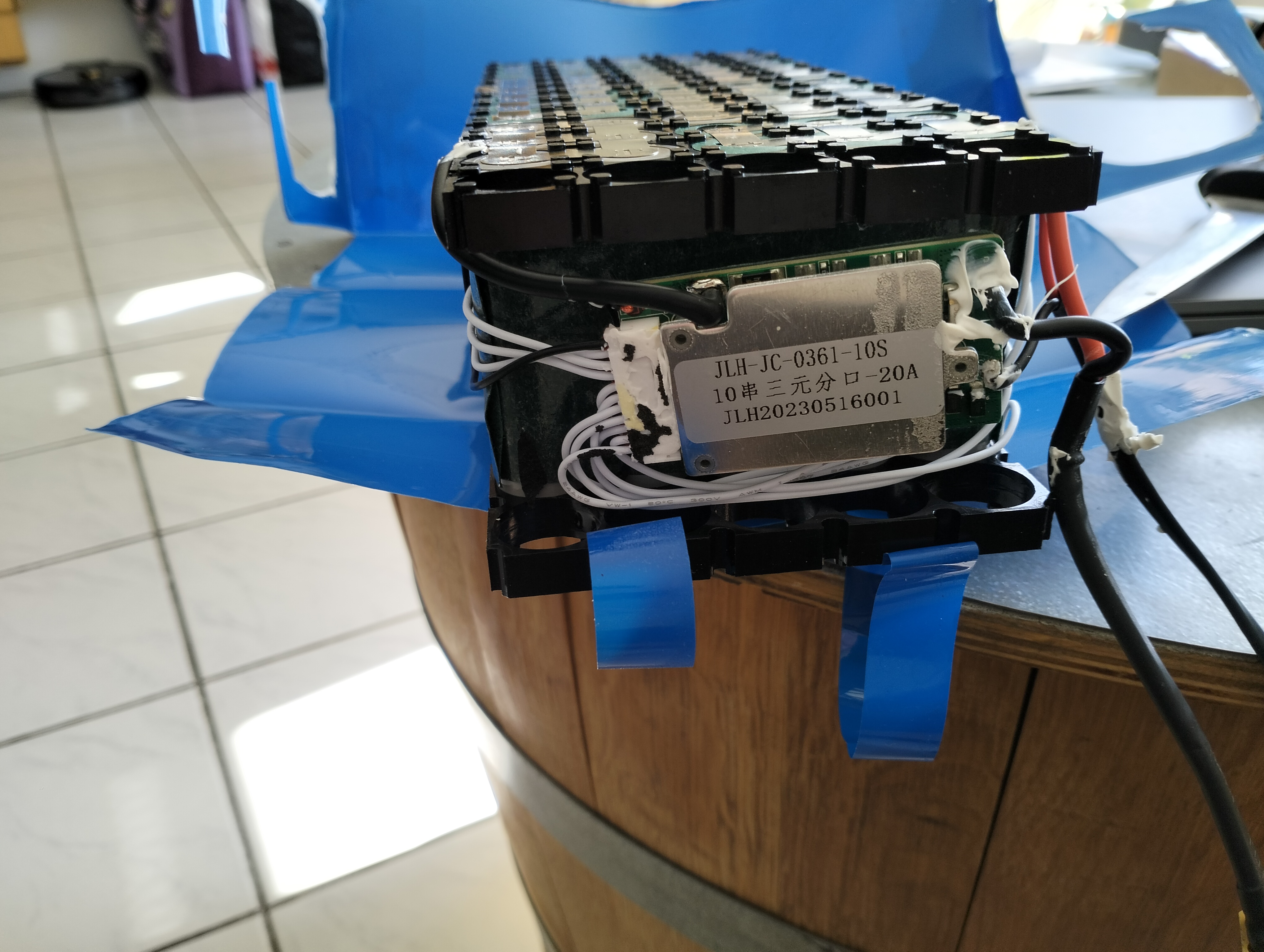

    Bonjour à tous et à toutes,
    je dois changer le BMS de ma batterie de trottinette, seulement voilà j'ai un doute sur le branchement.
    j'ai actuellement ce bms : IMG20250319105541.jpg

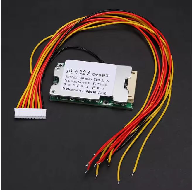

    et je souhaite le remplacer par un équivalent :
    de ce site :
    https://fr.aliexpress.com/item/10050...yAdapt=glo2fra
    j'ai bien repéré où branche le connecteur XT60, mais j'ai aussi un JST-RCY qui se branche pour le + sur le + de ma batterie mais le moins ??? c'est a cet endroit que je sèche
    doit-il aller sur le C- ?
    Est-il dédié à la charge (chargeur 42v 2A) ?
    Impossible de tester la sortie sur celui d'origine le bms est HS et pas de traçabilité du modèle de la batterie

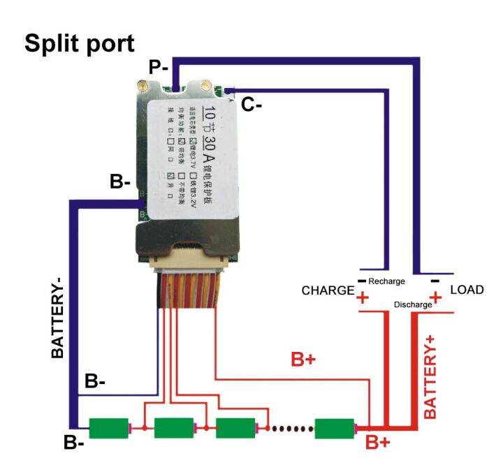

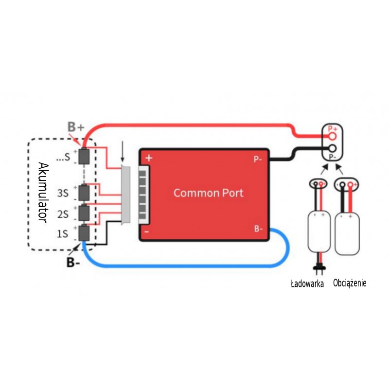

    Re : branchement bms batterie 10S6P 36V 15aH
    De ce que je comprends de ces BMS chinois ils gerent la charge basique de ces packs en utilisant un nombre de cell definit. (aucune datasheet, aucun standard du pure Made in China)
    bms-modul-ladowania-bms-10s-36v-42v-15a-li-ion-18650-balanser-42v-li-ion-18650-balanser-wodoodpo.jpg
    Il faudrait verifier que chaque cell est bien entre 3.6 et 4V (pas de S/C) et connecter les cables dans le bonne ordre.
    Pour ma part je pense que reparer le BMS aurait surement ete plus rapide (peut etre un MOSFET mort)

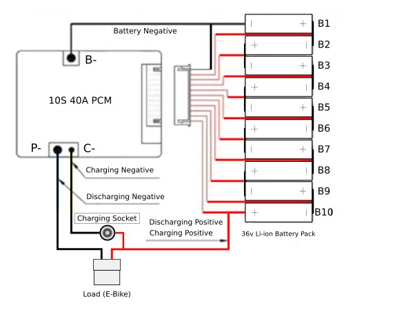

    Bsr,
    schema qui recoupe celui de unwanted ads :
    Nom : BMS.jpg
Affichages : 190
Taille : 38,7 Ko
    jery59
    d'accord merci c'est plus clair, je regarderais aussi les MOSFET au cas où...
