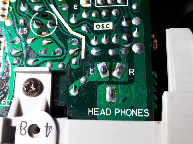

    Bonjour, je suis confronté à un petit problème. Je précise que je n'ai guère de notions électroniques, je sais juste bien manier le fer à souder.
    J'ai récupéré une platine K7 vintage en excellent état. Remplacé courroie, lubrifié paliers et axes. Nettoyé passage de bande, démagnétisé la tête, réglé vitesse avec bande test et fréquencemètre, elle fonctionne parfaitement.
    C'est une Technics RS-M205. Mais j'ai un problème avec le signal audio de la prise casque, ce dernier n'est utilisable qu'avec un casque pourvu du réglage de volume. Je présume qu'il s'agit d'un défaut de conception car le son n'est pas saturé, juste trop fort. Quand je compare avec d'autres platines K7 dont ma trois têtes qui possède un bouton de volume casque, même à fond le son n'est pas aussi élevé.
    Je voudrais donc l'abaisser d'un quart voire d'un tiers. Je ne trouve pas de schéma. Mon idée était de couper la piste de masse commune de la prise jack et mettre en série une résistance dont la valeur reste à trouver en tâtonnant. C'est juste mon idée, ce n'est peut-être pas très académique et contraire aux règles de l'électronique (impédance ou que sais-je ?). Merci de me donner un avis éclairé ou me conseiller.

    non tu ne peux pas faire çà car tu vas introduire de la diaphonie entre canaux, il faut couper chaque voie (L,R).
    Mais on doit pouvoir regler le niveau autrement : photo des entrailles de la bête stp.

    Voila.

    Peut-être pourrais-je remplacer R75 et R76 par une valeur plus élevée ?
    Re : Sortie casque trop élevée
    J'essaierai R73 et R74 = 33K au lieu de 100K
    ça devrait diviser la tension de sortie par 3.
    tu peux même tenter de rajouter 47K en parallèle (côté soudures, sans démonter) sur les 100K existantes pour faire un essai.
    Modification Potentiomètre à l'arrière de la platine:
    pas besoin de fils blidés pour une sortie casque..
    Nom : Volume-phone.jpg
    Pièce jointe 506742
    Je l'ai fait mais dans mes archives j'avais qu'un 300K en stéréo. C'est presque tout ou rien mais le résultat est probant à condition de trouver le point d'équilibre. Au final dans l'attente de trouver un potentiomètre j'ai remplacé les 2 résistances de 120 ohms par des 330 et le volume me donne satisfaction. Mais il faut également une résistance entre chaque voie et la masse ? Quelle valeur utiliser ? Quel risque de ne pas en mettre ? Si ça se trouve ça va rester comme-ça.
    Ok. C'est nickel avec tous mes écouteurs. Si je trouve un potar adéquat je ferai peut-être la modif un jour. Merci.
