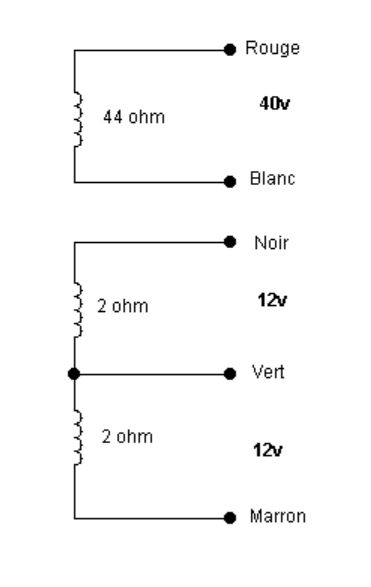

    J'ai récupéré un adaptateur AC/AC sur lequel il est écrit :
    OUTPUT 1 : 40V ~
    OUTPUT 2 : 2x 12V ~
    il y a 5 fils qui sortent de l'adaptateur :
    - 1 Marron
    - 1 Noir
    - 1 Rouge
    - 1 Blanc
    - 1 Vert
    J'ai mesuré toutes les combinaisons de fils, et voici ce que je trouve :
    - M - N 29.8V
    - M - R 27.4V
    - M - B 18.6V
    - M - V 4.6V
    - N - R 55.6V
    - N - B 9.3V
    - N - V 15.8V
    - R - B 48.7V
    - R - V 24.8V
    - B - V 9V
    il y a 1 mesure qui est proche du 12V, mais pour le reste, je n'y comprends rien ??
    Piefra
    Re : probleme adaptateur AC/AC repérage tension
    Possible que ce soit juste un transfo
    J’aurais commence par tester la continuite entre les 5 fils ( ohmetre et hors tension biensur et decharge d’eventuel condo )
    Si il y a continuite avec une paire d’un cote et 3 de l’autre
    Ca sera deja groupe pour le 40v la paire , et les 12v le trio
    Restera juste a identfier le point milieu
    Cdlt

    J'ai démonté l'adaptateur et effectivement, c'est juste un transfo avec 3 fusibles (voir photos)
    le fil Vert est connecté au T315mA, le fil Rouge est connecté au T80mA
    celui marqué T315mA ne sonne pas au test de continuité, les autres oui.
    Il y a continuité entre le fil noir et marron et je mesure 47ohm entre le Rouge et le Blanc, c'est étrange le multimètre fait une petite sonnerie, puis la valeur de résistance augmente et se stabilise.
    les autres ne sont pas en contact (OL sur le multimètre)

    Bonsoir à tous
    Citation Envoyé par Piefra Voir le message
    ... Possible que ce soit juste un transfo
    J’aurais commence par tester la continuite entre les 5 fils ...
    +1
    Il faut déterminer d’abord ce que contient ”la boîte" et ne mesurer les tensions alternatives qu’aux bornes des enroulements effectivement trouvés.
    Comme on suppose que l’instrument est numérique (donc à très forte résistance interne), il ”invente” des valeurs inexistantes entre des bornes qui ne sont pas réunies.

    Les mesures que j’ai faites sont aux bornes des enroulements, puisque les fils de sortie sont directement connectés aux enroulements, sauf 2 fils qui passent par un fusible

    Ok, pour mesurer la tension aux bobinages, c’est un peu compliqué avec le boîtier démonté… il faudrait que je soude un câble car il n’y a plus la prise…
    Par contre j’ai mesuré les résistances directement aux enroulements, et voici le résultat :
    R-B 44ohm
    R-N OL
    R-M OL
    RV OL
    B-N OL
    B-M OL
    B-V OL
    N-M 4ohm
    N-V 2ohm
    M-V 2ohm
    Et voici la photo côté cuivre: Nom : IMG_5030.jpeg

    La lecture des tensions à vide sans charge doit être fausse, haute impédance, tout se mélange.
    Le fusible verre 315mA doit être sur le primaire 230v.
    Il faut tester la continuité des 2 autres fusibles.
    à la lecture de tes mesures de résistances, je dirais:
    Nom : Transfo-1.jpg
Affichages : 119
Taille : 15,8 Ko
    Dernière modification par Pascal071 ; 16/03/2025 à 23h27.
    jojo_monk
    Oui je pense que c’est ça, il y avait un fusible défectueux, je l’ai changé et maintenant je mesure 15v entre vert et marron, 15v entre vert et noir et 49v entre rouge et blanc, ça me paraît cohérent avec pour des tensions à vide
    attention au courant demandé...
    Les fusibles:
    80mA pour le 40v
    315mA pour le 2x12v * le fusible est sur le point milieu, dangereux pour une alimentation + et - Vcc , il coupe le 0v!
