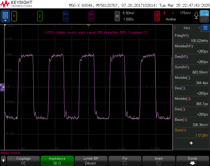

    J'essaye de visualiser la sortie LVDS d'un oscillateur (à Quartz) mais je ne suis pas convaincu de ce que j'obtiens à l'oscilloscope. Mon oscillateur est alimenté en 3.3V et me fournit un signal d'une fréquence de 100MHz. Les 3 problèmes qui apparaissent, selon moi:
    1) la forme de mon signal LVDS n'est pas assez propre, mon signal n'étant pas assez "carré"
    2) les temps de descente et de montée sont censés être inférieurs à 0.6ns, or ils sont supérieurs à 0.6ns...
    3) Mon Vod (output voltage swing) est supérieur à 350mV, des fois il dépasse même les 450mV et peut atteindre 500mV... or le Vod typique est censé être égal à 350mV.
    Je cherche d'où vient mon erreur mais je ne trouve pas, j'ai bien mit une résistance de 100 Ohms entre mes 2 sorties fréquences, mes 2 sorties sont bien reliées à l'oscilloscope avec deux câbles de même longueur (SMA coudés côté PCB, connecteurs BNC côté Oscilloscope), j'ai réglé mes temps de montée et descente à l'oscilloscope sur 20%-80% comme le stipule la norme LVDS.
    Quelqu'un aurait une idée d'où peut venir le problème ??

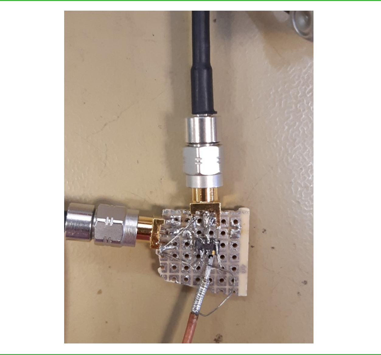

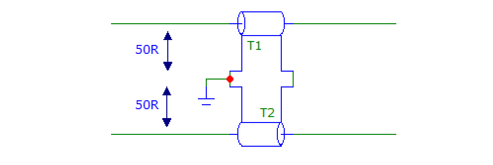

    Tu as la doc de ton oscillo ?
    Comme tu mesures directement avec des coax avec un impédance de 1MΩ il est possible que la bande passante ne soit pas assez grande. Ton oscillo a surement un réglage possible pour mettre ses entrées en 50Ω et il faut regarder dans la doc si la bande passante n'est pas plus grande dans cette config. Et je dirai qu'elle l'est !
    Je pense que ton collègue à fait ça : Deux mesures de mode commun terminés sur 50Ω dans l'oscillo (carré rose = voie 4 et carré bleue = voie 3). Ensuite en math tu fais voie 4 - voie 3 pour afficher la mesure différentielle. Je pense qu'il faut retirer la résistance 100Ω Ohms de terminaison car le récepteur (carré noir) voie déjà 100Ω formé par les 2 impédances d'entrée 50Ω de l'oscillo.

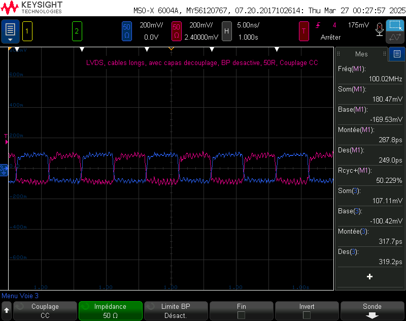

    Slimo
    Re : Forme d'onde signal LVDS

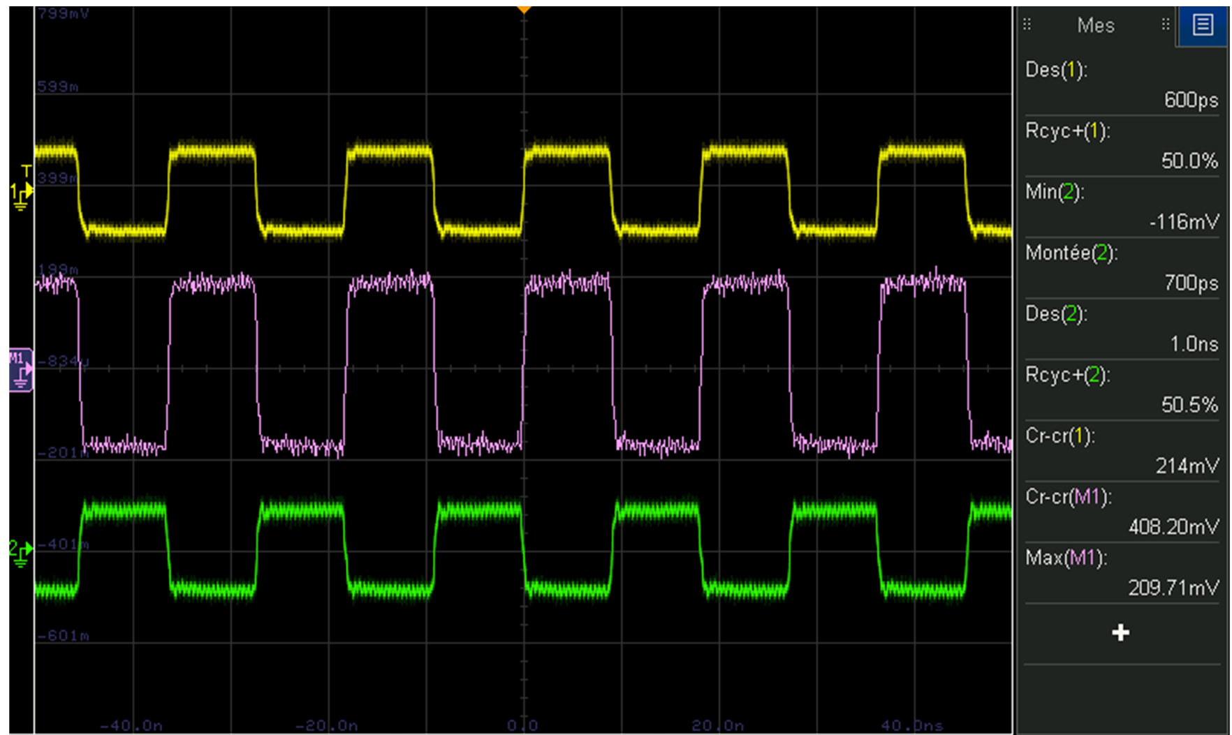

    Je n'ai pas vraiment de récepteur. Mon "émetteur" est l'oscillateur qui délivre du LVDS à 100MHz et mon "récepteur" est l'oscilloscope sur lequel je visualise le signal LVDS pour être sûr qu'il respecte les spécifications et qu'il soit OK. Donc dans le schéma je pense qu'on peut supprimer le carré noir et ne garder que les carrés rose et bleu.
    J'ai refait une mesure en mettant mes 2 voies d'oscillo sur 50R. Mon signal a l'air plus propre, il est "+" carré, mais je ne suis pas encore convaincu...
    J'ai laissé la résistance de terminaison de 100R entre les 2 sorties fréquences de mon oscillateur (la résistance est située à la sortie de l'oscillateur, en amont de mes 2 connecteurs SMA et câbles coaxiaux allant à l'oscilloscope).
    Qu'en pensez vous ?
    déjà répondu ailleurs.
    mais j'ajoute fais un diagramme de l’œil c'est le juge de paix
    Si tu fais un modèle équivalent du mode diff, ça devrait te montrer que les impedances de 50Ohms sont en série. C'est pour ça que j'avais préconisé de retirer la résistance de terminaison.
    Si vraiment tu veux la laisser alors 100 Ohms n'est pas la bonne valeur à cause de la présence des 50Ohms de l'oscillo. Il faut adapter en impedance en tenant compte des 50 Ohms
    Ton signal fait le double de ce que tu attends parce qu'il n'est pas adapté.

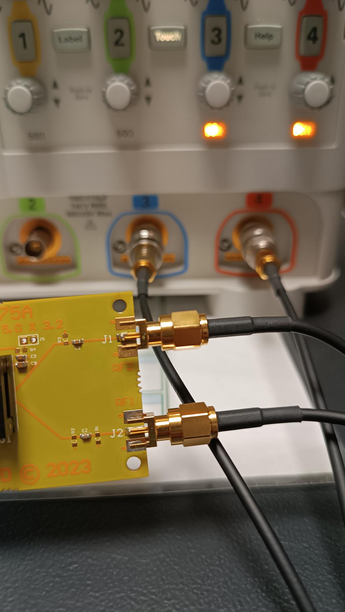

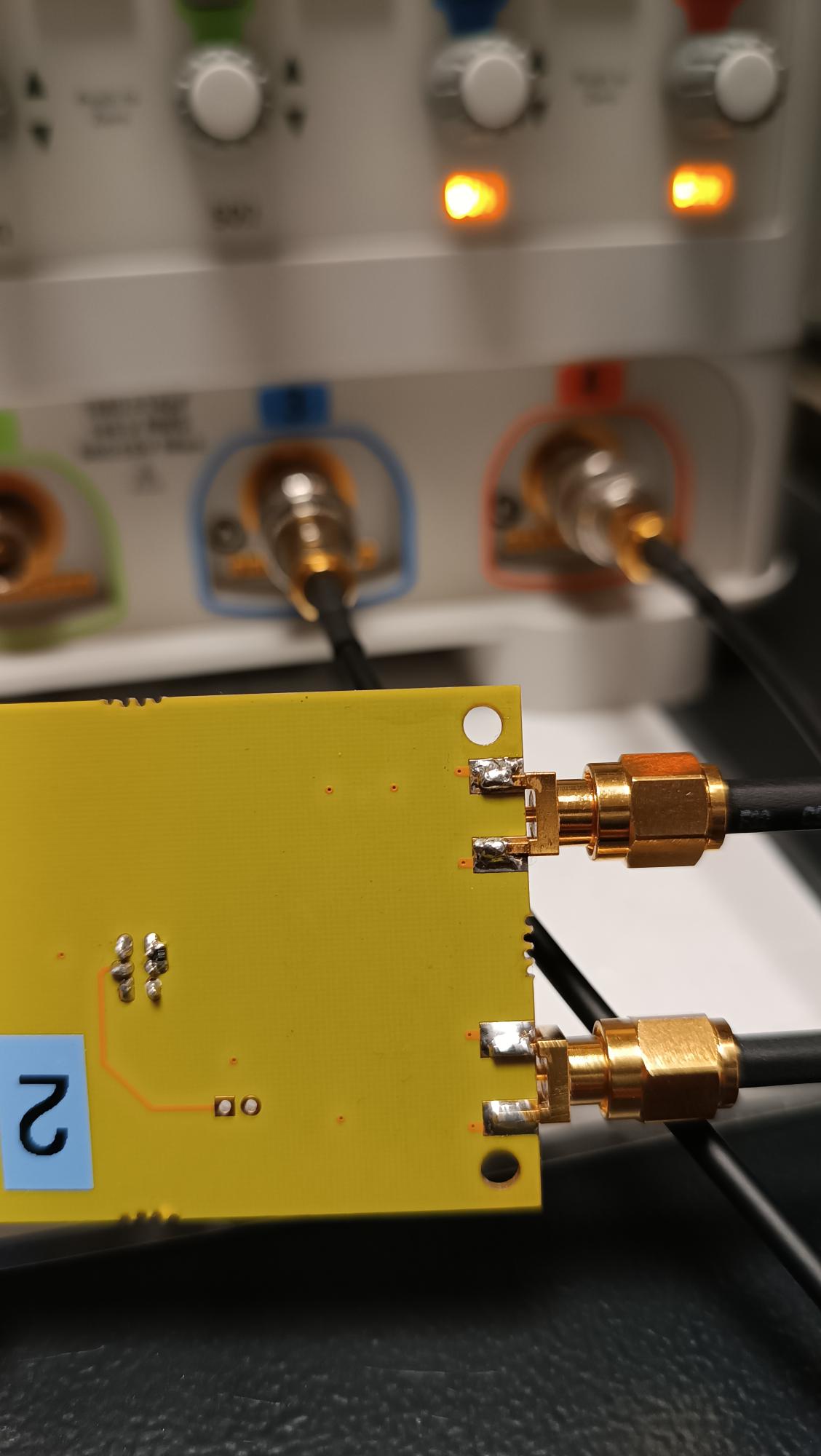

    Slimo
    #13:
    Je ne comprend pas grand chose et ça m'embête, j'ai remplacé mes 2 résistances 0 Ohm par 2 capacités de couplage de 100nF, sur chacune de mes 2 sorties fréquences, entre la résistance de terminaison 100Ohm et les connecteurs SMA/Câbles coax.
    Les 2 voies de l'oscilloscope sont configurées en 50 Ohm.
    Résultat: maintenant mon signal fais la moitié de ce qui est attendu ! (j'attend une valeur de 350mV)
    PS: on peut voir ma résistance de terminaison 100 Ohm format SMD sur le bottom du PCB

    bobflux
    Citation Envoyé par Slimo Voir le message
    En fait j'ai mit la résistance de 100 Ohms car elle est indispensable pour du signal LVDS... le courant de 3.5mA circulant à travers la résistance de 100 Ohms va nous générer le 350mV typique des signaux LVDS. Donc je ne comprends pas comment on puisse la retirer...
    Tu ne la retires pas, tu la déplaces. Si l'oscillo a le mode 50 ohms activé, ça correspond à 100 ohms en différentiel, et la résistance de terminaison n'est plus sur la carte, mais dans l'oscillo.
    Si tu as deux résistances en parallèle (une sur la carte et une dans l'oscillo) alors le signal est 2x plus petit que si tu n'avais qu'une résistance...

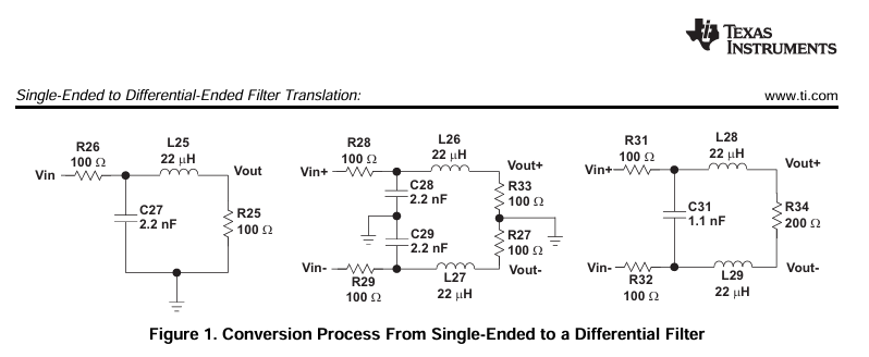

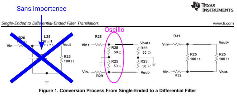

    L'adaptation d'impédance c'est quand Rsource = Rcharge/terminaison (maximisation de la puissance transmise et pas, ou peu, de réflexion)
    Comment passe t-on d'une vision asymétrique à symétrique, aussi appelé single ended à differential ended, ou encore unbalanced à balanced ?
    https://www.ti.com/lit/an/slwa053b/slwa053b.pdf chapitre 2
    Tu pars d'un schéma classique à gauche, Rsource = Rcharge donc on est adapté. Puis tu dupliques le schéma autour de la masse, comme un effet miroir autour de celle-ci, figure du milieu. Enfin toutes les branches verticales passent en modèle équivalent série (si c'est des résistances en séries elles s'ajoutent, si c'est des condo en séries ils se divisent, s'il y avait eu des inductances en séries elles s'ajoutaient), c'est la figure à droite.
    Maintenant j'applique ça à ton montage mais dans le sens inverse, je pars de la figure de droite et je vais jusque la figure du milieu. Pas besoin d'aller jusqu'à gauche car ça ne nous intéresse pas, c'est utile pour un filtre mais dans ton cas il n'est question que d'impédance.
    D'où ce que j'avais écris avant en #5, #11 et #13:
    Citation Envoyé par Vincent PETIT
    Et la réponse de bobflux
    Citation Envoyé par bobflux
    Tu as donc bien 2 résistances de 100Ω dans le schéma équivalent qui deviennent une 50Ω et donc tu mesures une tension divisée par 2.

    Oui il y a une double terminaison : la résistance sur la carte met l'impédance de la source à 100 ohms différentiel, et à l'autre bout du câble, la même chose dans l'oscillo. C'est le mieux pour éviter les réflections car le câble est terminé sur son impédance aux deux bouts, mais l'amplitude à l'arrivée est divisée par deux.
    En supprimant la résistance sur la carte, on n'a plus que la terminaison dans l'oscillo, et l'amplitude retrouve sa valeur d'origine.

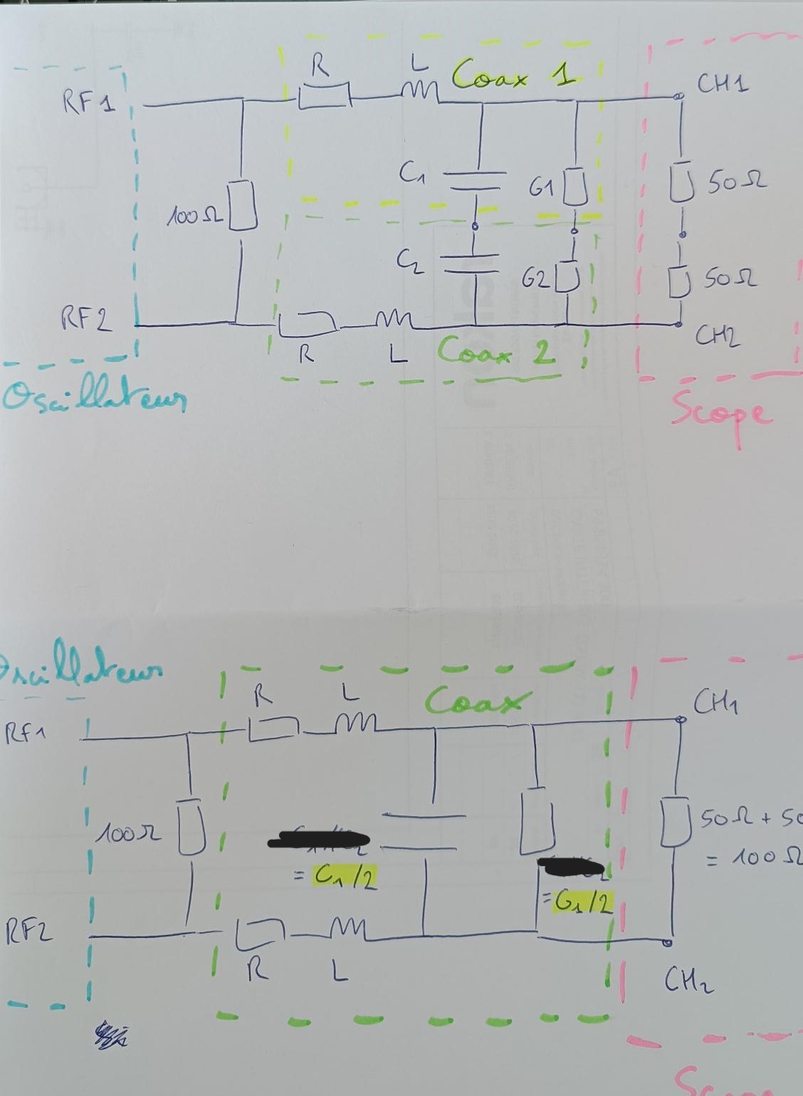

    Slimo

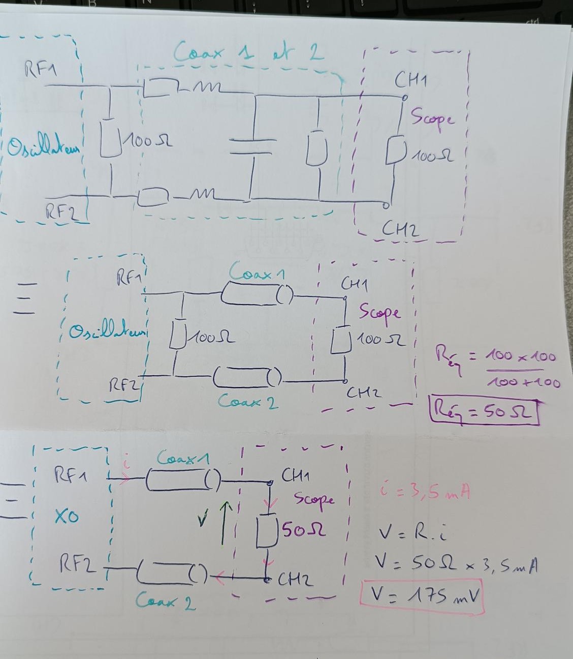

    #19:
    Merci de votre compréhension, car pour certaines personnes lorsqu'on est ingénieurs on est censés tout connaitre dès le début et les questions sont mal vues ! (mentalité ennuyeuse)
    Ok je comprend beaucoup mieux le "modèle équivalent en différentiel".
    Si j'ai bien compris, les dessins que j'ai fait pour représenter les différentes étapes pour arriver au modèle équivalent différentiel devrait être bons
    Dernière modification par Slimo ; 27/03/2025 à 15h00.

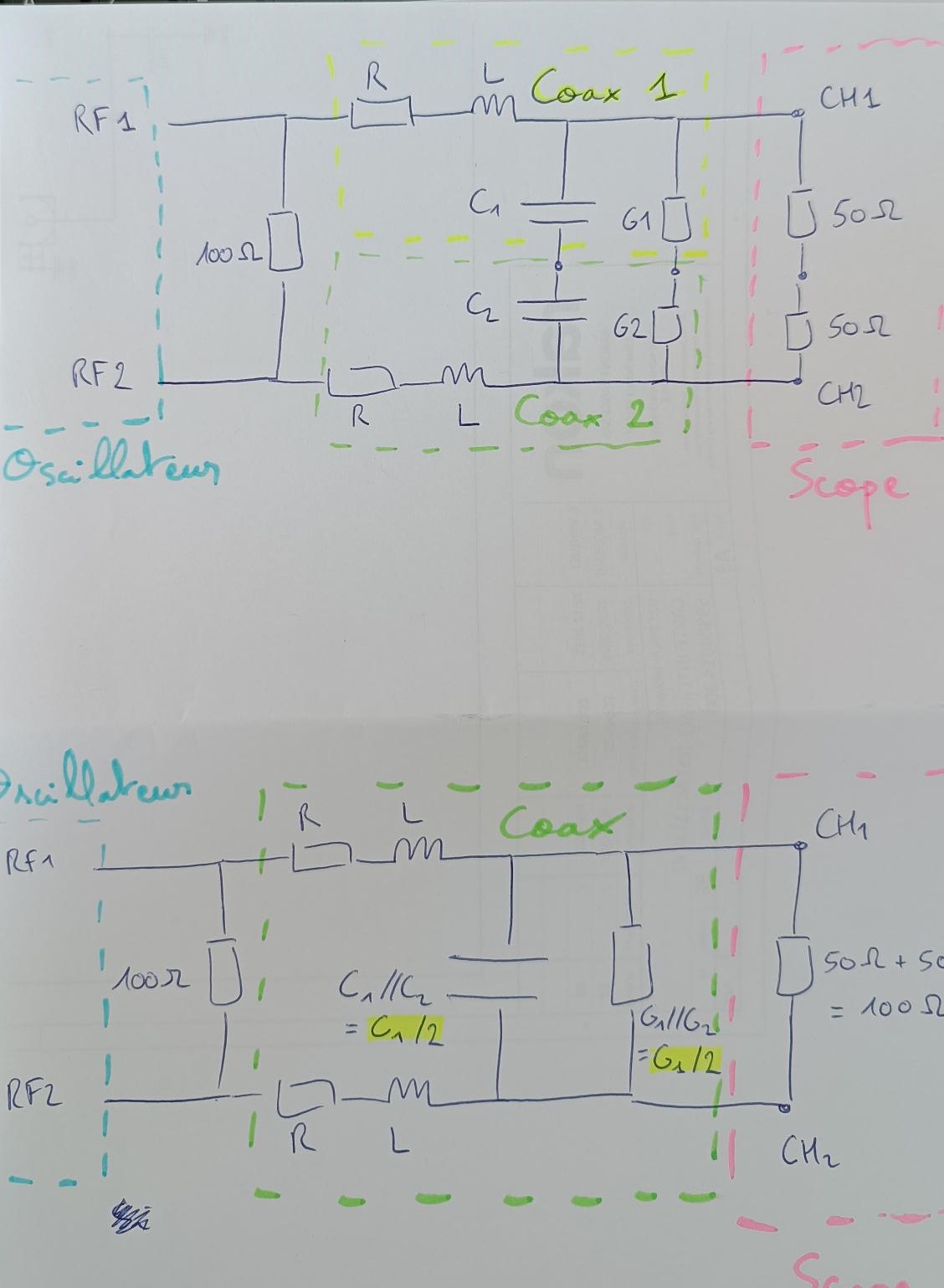

    Slimo
    #19 et #20:
    J'ai bien compris le modèle différentiel et pourquoi les 50 Ohm de chacune des 2 voies de l'oscillo deviennent une 100 Ohm.
    "Tu as donc bien 2 résistances de 100Ω dans le schéma équivalent qui deviennent une 50Ω et donc tu mesures une tension divisée par 2."
    Pourquoi ?
    Car vous considérez les lignes de transmission (câbles coaxiaux) comme de simples fils, ce qui nous amène à avoir 2 résistances de 100 Ohm en parallèle, et donc une résistance équivalente de 50 Ohm ??
    Je pense avoir compris mais n'en suis pas si sûr. Voir mon dessin en pièce jointe.

    bobflux
    Pas tout à fait.
    Vu depuis la source, le câble différentiel (les deux coax) a une impédance en différentiel de 100 ohms.
    Si l'impédance de la source est aussi de 100 ohms à cause de la résistance, alors l'amplitude est divisée par deux lors de l'envoi dans le câble. En gros la moitié du signal part dans le câble et l'autre moitié dans la résistance de 100 ohms à la source. On a donc dans le câble un signal de 175mV avec une impédance de 100 ohms.
    Ensuite ça se propage, ça arrive à la résistance de 100 ohms dans l'oscillo, mais là il n'y a pas de réduction d'amplitude. Le câble est terminé avec son impédance caractéristique, donc il n'y a pas de réflexion, et le signal différentiel de 175mV apparaît sur la résistance de 100 ohms dans l'oscillo.

    Vincent PETIT
    Animateur Électronique
    Oui c'est bon. Tu as compris.
    C'est bien ça, en première approximation j'ai négligé le modèle équivalent du coax pour expliquer pourquoi la 100 Ohms de terminaison devait être retiré le temps de faire la mesure (à cause de la présence des entrées 50 Ohms de l'oscillo).

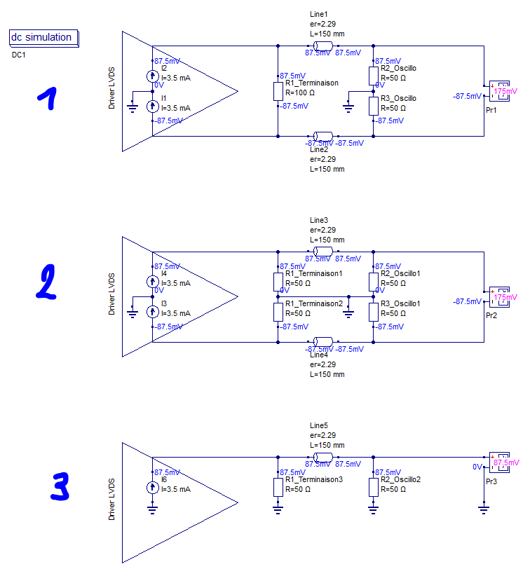

    Sans aller aussi loin que bobflux, si on reste dans l'approximation des régimes quasi stationnaires (pas de prise en compte de la propagation) ton problème était modélisable comme tu l'as fait en #21
    Nom : Capture060.PNG
Affichages : 207
Taille : 31,8 Ko
    En 1 c'est ton schéma,
    En 2 j'ai séparé la résistance de terminaison en 2 car j'en ai le droit et surtout car ça me permet d'avoir un modèle équivalent full symétrique pour le schéma 3.
    En 3 c'est la version single ended qu'on peut facilement entrer dans un simulateur pour faire une analyse plus poussée comme avec de la propagation.
    C'est de cette manière qu'on construit les filtres symétriques comme en CEM par exemple. Normalement on part du schéma 3 pour tailler le filtre souhaité et on remonte vers le 1 pour le symétriser mais pour analyser un montage symétrique on peut faire l'inverse sans problème.
    ps : avec le modèle équivalent 3, si tu arrives à ajouter les éléments parasites du coax + les capas parasites sur ton PCB (c'est pas facile) tu peux même expliquer pourquoi ton signal est légèrement arrondi dans les coins (façon de parler) car il y aura la présence de filtre, non souhaité, mais néanmoins présent.

    Mais pour les 2 câbles coaxiaux, même en modèle différentiel les deux câbles ne se retrouvent pas en série, donc je n'arrive pas à comprendre pas comment on en arrive à additionner les impédances des deux câbles et en arriver à 100R....
    D'ailleurs dans les schémas de Vincent PETIT en #26, on voit bien que les câbles ne se retrouvent jamais en série... j'ai beau réfléchir je ne comprend vraiment pas ce point.
    bobflux
    Comment dire... Ils ne sont pas en série dans la longueur, mais dans la largeur
    L'impédance est une propriété du câble, elle existe entre ses deux conducteurs (âme et blindage pour un coax). Ici en mode différentiel, vue depuis la source, l'impédance des deux câbles est en série.
    Sur le schéma de Vincent ça ne se voit pas parce que la connection à la masse du blindage n'est pas dessinée, mais là ça se voit mieux :
    Dernière modification par bobflux ; 30/03/2025 à 20h45.
    Slimo
    Je ne savais pas qu'on pouvait considérer en série "dans la largeur", je pensais que c'était uniquement dans la longueur, et que dans la largeur c'était plutôt être en parallèle ��
    "L'impédance est une propriété du câble"
    Les câbles 50R ont vraiment une impédance de 50R ?? Si je mesure l'impédance d'un bout à l'autre du câble j'aurais vraiment 50R ? De la même manière que je mesurerai 50R aux bornes d'une résistance de 50R ??
    Le point milieu à gauche de l'axe des 2 câbles coaxiaux est à la masse, en est-il de même pour le point milieu à droite de l'axe ? Est ce juste un oubli de la masse sur le schéma ou est ce intentionnel ?
    bobflux
    Je ne savais pas qu'on pouvait considérer en série "dans la largeur", je pensais que c'était uniquement dans la longueur, et que dans la largeur c'était plutôt être en parallèle 類
    Ouais c'est hasardeux comme formulation
    https://fr.wikipedia.org/wiki/Imp%C3...%C3%A9ristique
    Attention l'impédance du câble est une propriété qui ne se manifeste qu'en "hautes fréquences" puisqu'elle fait intervenir l'inductance et la capacité par unité de longueur.
    En continu avec un ohmmètre tu mesureras juste la résistance du conducteur mais sa capacité et son inductance n'interviennent pas donc ça ne mesure pas l'impédance caractéristique du câble.
    Pour que ça commence à se voir il faut que la fréquence soit assez élevée pour que la longueur d'onde du signal soit plus courte que le câble, à ce moment là on est obligé de le considérer comme une ligne de transmission puisqu'il va y avoir plusieurs périodes du signal en transit dedans. Si le câble est trop court par rapport à la longueur d'onde, alors la tension est la même aux deux bouts et les phénomènes de transmission ne se voient pas.
    Comme ton signal est un carré avec des transitions d'environ 1ns, il y a des harmoniques dans les GHz donc même un cable court se comporte comme une ligne de transmission. Par exemple le front montant de 1ns fait à peu près 20cm de long dans le câble (en supposant 70% de la vitesse de la lumière) donc si ton câble fait 1m, quand le transmetteur a fini d'envoyer le front montant, ce signal se trouve dans les premiers 20cm de câble, mais il faudra encore 4ns avant qu'il arrive à la destination. Donc la forme du front montant (que tu cherches à avoir bien propre) qui est envoyé dans le câble ne dépend pas de ce qu'il y a à l'autre bout, seulement du transmetteur. Ce qu'il y a côté récepteur ne peut intervenir que quand le signal lui arrive dessus.
    Oui il est relié aussi à la masse, je n'ai pas mis le symbole. D'ailleurs c'est pas la même masse, puisque d'un côté c'est la masse du transmetteur et de l'autre côté c'est celle du récepteur.
