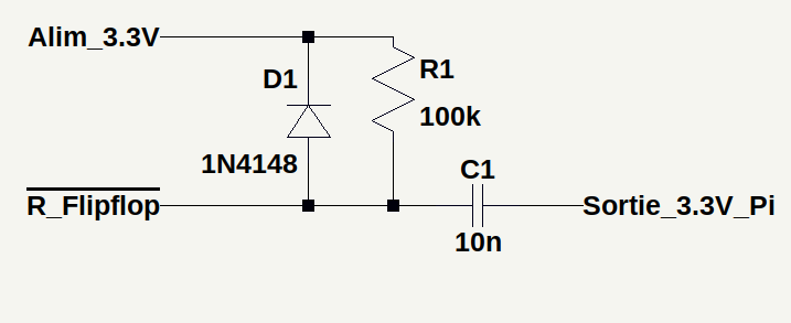

    lutshur
    Re : Allumage à distance d'un appareil depuis un module LoRa
    Avec ceci, un souci de moins

    lutshur
    2. Le signal AUX du LoRa B passe de 3,3 à 0 V quelques secondes et retourne à 3,3 V, ce qui active le Flip-Flop D > Q inv. = L
    Non.
    Il faut aussi prendre en compte l'état de /CLR. Or celui-ci est L (0V). /PRE et /CLR = L --> Q et /Q sont H. Le mosfet reste bloqué, le Pi n'est pas alimenté.
    Pour que ça fonctionne, /CLR doit être H. Ce qui implique qu'il est tiré vers le 5V en permanence, une impulsion négative l'activera. Cette impulsion doit être postérieure à la remontée à l'état H de AUX.
    bechti
    Merci pour ta réponse.
    En principe, la sortie AUX (/CLR) du module LoRa reste à L pendant le temps nécessaire à la transmission des données reçues par voie aérienne vers le Pi encore éteint. Le module possède un buffer de 400 octets. Si je lui transmets une quantité de données supérieure à la taille de ce buffer, j’imagine que le signal AUX (/CLR) reste suffisamment longtemps à L, le temps que le 3,3 V du Pi passe à H. Apparemment, le 3,3 V (/CLR) d’un Pi qui s’allume passe rapidement à H. J'espère avant que AUX repasse à H.
    C’est à tester, mais avant cela, j’ai besoin de savoir quels composants ajouter au schéma pour m’assurer de ne rien endommager.
