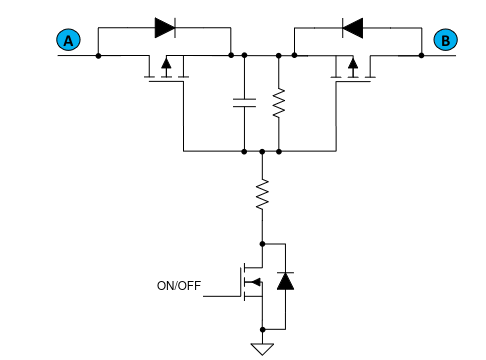

    Dans les switch anti-retour à deux pmos, je ne me souviens plus de l'intérêt du premier pmos . . .
    Il doit en avoir un, sinon une diode ferait mieux.

    Re : switch pmos
    Quand le Mos est fermé il court-circuite la body diode, il n'y a donc pas de Vf contrairement à une diode passante. Quand le Mos est ouvert il faut faire gaffe car même ouvert la body diode peut laisser passer le courant.

    Re : switch pmos
    C'est un switch semi idéal, a 4 quadrants : on peut le rendre complètement passant ou complètement bloqué, quel que soit le signe de la tension appliquée.
    Et le modèle équivalent a l'état passant est la somme des Rdson, soit possiblement quelques mOhm seulement.
    Re : switch pmos
    Merci mais je n'y arrive pas . . .
    Dans le cas Vin>Vout si on veut fermer l'interrupteur il faut VG~0V
    Les Vgs des 2 pmos sont identiques
    Le deuxième avec une VDS<0 peut conduire.
    Le premier avec une VDS>0 conduit ?
    On parle bien de ça (schéma piqué à Texas)

    Re : switch pmos
    En commutation et en première approximation, on peut considérer un MOSFET, qu'il soit passant ou non, comme le montage en parallèle de :
    - une diode de body
    - un interrupteur idéal en série avec une resistance Rdson
    Lorsque la tension etre grille et sourc permet de rendre passant "l'interrupteur idéal" (eg. Vgs = 15V pour un NMOS, ou Vgs = -15V pour un PMOS), alors le mosfet complet est équivalent à une Rdson en parallèle avec la diode de body (en pratique, le Vf de la diode est tel qu'on en néglige l'impact). C'est vrai indépendament du signe de la tension entre drain et source, et donc du courant dans le mosfet.
    Lorsque la tension etre grille et source ne permet pas de rendre passant l'interrupteur idéal (eg Vgs = 0), alors le mosfet complet est équivalent à sa diode de body, qui pourr ou non être conductrice suivant le signe de la tension entre drain et source.
    Oui, mais également : dans le cas Vin<Vout si on veut fermer l'interrupteur il faut VG~0V

    Re : switch pmos
    Le NMOS du bas est ouvert. VA = 10V, 0.7V de perdu dans la diode (en réalité ça sera beaucoup moins car il n'y a quasi pas de courant qui la traversera) donc on a 9.3V du côté cathode et sur les sources des PMOS. Sur la cathode, ou sur les sources, il y a une résistance qu'il faut voir comme une pull-up qui tire au 9.3V les 2 gates des PMOS. Vgate = 9.3V et Vsource = 9.3V donc Vgs = 0, les PMOS sont ouverts.
    Si on regarde les courants et malgré les PMOS ouverts on voit qu'un courant peut passer au travers du PMOS de gauche au travers de sa diode intrinsèque mais grâce au PMOS de droite ce courant est bloqué.
    Si on met les 10V sur VB c'est le même raisonnement. Si on ferme le NMOS du bas, les PMOS se ferment et leurs diodes intrinsèques sont court-circuitées et ils ne restent que leurs RDSon laissant passer le courant dans le sens que l'on veut.
