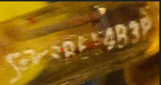

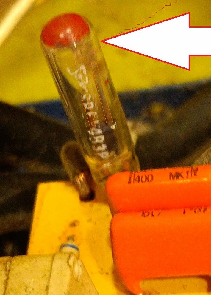

    J'ai un Chargeur démarreur 30A de marque GYS qui vient de tomber en panne.
    Ouvert et faisant qq tests, je pense que le pb provient de la plaque qui régule l'intensité au 12 ou du 24V.
    Il y a un composant que je ne reconnais pas qui est protégé par un petit tube de verre. Son marquage est quasiment illisible: ?????483P sans certitude.
    Une patte est câblée sur l'arrivée du neutre du circuit (voir photo) et l'autre par la piste du circuit, passe par le potentiomètre qui règle l'intensité (entre autres) et,
    termine sur un condo dont l'autre pole est à la phase.
    Ce composant claque en faisant une étincelle dans le tube de verre dès que je met un peu d'intensité par le potentiomètre. Intensité à 0, le tranfo ronronne sinon KO.
    Connaissez vous ce composant?

    Le schmilblic pourrait être un bilame qui s'ouvre quand un courant dépassant un seuil le traverse, garantie 0%
    En faisant très attention, la vérification avec une loupe est possible.
    Quand il fait beau, ne pas hésiter à prendre une photo en extérieur, la vitesse monte, le diaphragme donne de la profondeur de champ...
    La chose vue sous 2 angles différents, vue pas trop près, peut fournir plus de détails...

    Si ce sont 2 tiges comme mises en évidence par mes traits, ce serait un néon. Mort ?
    Et le montage décrit est bizarre. Néon, potentiomètre et condensateur en série entre phase et neutre.

    Il est fort possible que tu ais raison en ce qui concerne le montage. J'ai suivi les piste du CI rapidement en regardant l'implantation des composants.
    Il faudrait que je dessine pistes et composants pour avoir une vue d'ensemble de ce petit circuit. Pour autant je doute que je serais capable d'en interpréter les fonctions.
    En ce qui concerne ta proposition, un petit néon, je ne pense pas que ce soit ce type de composant. Raison logique: un néon doit servir à visualiser une fonction or, je n'ai aucune découpe en face avant
    permettant de voir ce signal. La plaque est totalement enfermée dans le chargeur il ne sort que le bouton du potentiomètre. Raison "électrique", à l'intérieur du tube de verre il y a un composant avec un corps
    rectangulaire noir qui a deux pattes soudées sur le CI.
    Je vais le dessouder et essayer de faire une photo en gros plan.

    Ça pourrait être une protection thermique.

    Non pas à vide, mais à gaz. Ce doit être le thyratron.
    Citation Envoyé par Papy55 Voir le message
    … j'ai vu une étincelle (avec claquement sec) venant de ce composant …
    Si l’on émet l’hypothèse que c’est un contact qui est caché dedans, il est normal qu’une étincelle se produise à sa coupure, ce qui ne signifie pas qu’il est détruit.
    Le bruit peut provenir de la structure qui a été coupée, peut-être voisine du composant, ce qui laisse supposer que c’est de lui que venait le bruit.
