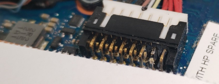

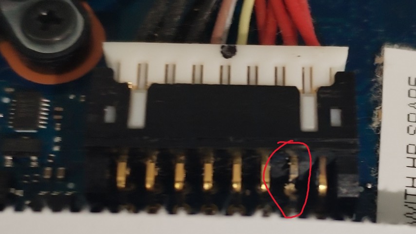

    Sur un HP Victus 16-e0307nf, j’ai malheureusement cassé un pin du connecteur d’alimentation (le connecteur noir soudé sur la carte mère). carte mere : DAG3MRMBAC0 REV C
    Je voudrais savoir si c’est possible de réparer ça en pontant avec du fil de cuivre directement sur le pin du conneteur ( rassemblé les deux bout), ou s’il faut absolument remplacer le connecteur complet ?
    Et si quelqu’un sait où je peux trouver ce connecteur à l’achat (référence ou fournisseur), je suis preneur !
    Voici les photos également
    Merci d’avance

    Je tenterais bien une brasure. Le plastique risque de mollir, il faut donc procéder avec la fiche en place sur le connecteur.
    nettoyer/un chouïa de flux décapant/brasure au Pb pour une température plus basse
    Avec le fer, ne pas appuyer sur la pinoche au risque de la déplacer dans son logement en plastique.

    Bjr
    A verifier dabord , si tous les noirs et tous les rouges ne sont pas en parrallele , c’est souvent le cas pour les connecteur de batterie ou alim pour un courant plus fort
    Au quel cas un pontage horizontal et vertical serait plus facile a realiser
    Cdlt
