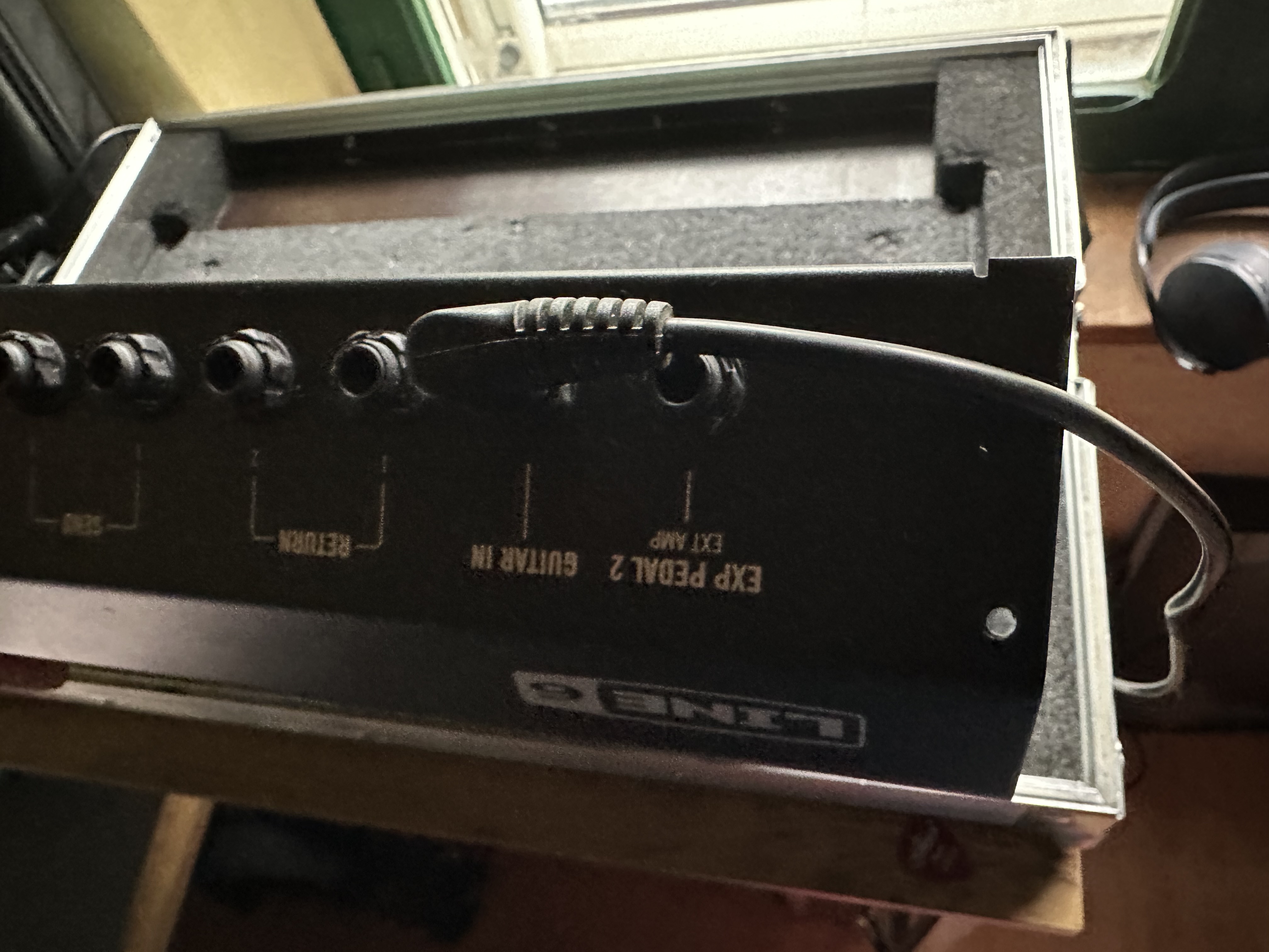

    Je possède un HELIX LINE 6 LT ( Pédalier à multi-effet guitare ).
    Guitare Branché sur l'entrée ( GUITAR IN ) le son saute quand je joue.
    J'ai donc démonté la bête... suivi le cheminement sur la carte électronique depuis cet entrée et surprise ... deux composants qui sont HS.
    Est-ce que ces composants sont facilement trouvable et l'opération est-elle compliqué à réaliser pour le changement de ces composants ?
    je vous remercie par avance du temps que vous accorderez à me lire, et me conseiller pour résoudre ma problématique.

    La carte a surtout l'air cracra.
    Dans un premier temps produit nettoyant pour matériel électronique avec brosse à dent, essuyage, souflette, ... devraient permettre d'y voir plus clair voire de résoudre le problème.

    comment sais tu qu'il sont HS?
    au cas où cela se trouve facilement.

    JiHervé - sur la photo que j'ai partagé plus tôt, le condensateur : C161 à l'air d'avoir cramé. l'autre composant qui est sur le coté avec 8 Broches, les pates sont pas jolies en plus de voir du cramé aussi.. donc j'imagine.. qu'il à du prendre un coup à moins que je puisse le tester avec un multi mètre, mais comment ?
    dans le cas ou les composants sont HS, j'ai vu ce composant sur aliexpress pour le remplacer, mais est-ce qu'il est compatible ?
    https://www.aliexpress.com/p/tesla-l...iABEgJhdfD_BwE
    puis pour le condensateur : https://www.mouser.fr/ProductDetail/581-12065C104K4

    comme antek l'a écrit la carte est crade sans doute du "no clean" ayant mal vieilli, donc d'abord un coup d'alcool isopropylique .
    Pour les composants préfère Mouser, Farnell, RS etc etc à ali au moins tu sera sur de ce que tu achètes.

    "et surprise ... deux composants qui sont HS"
    c'est bien rapide comme diagnostic !!
    l'appareil a des centaines de composants dont processeur, etc..
    "le son saute" il faudrait être plus précis...
    pour commencer:
    - nettoyage général comme déjà conseillé
    - produit nettoyant contacts sur tous les jacks, connecteurs, potentiomètres.
    nettoyage de la partie mobile (pédale), axe et potentiomètre ou capteur de rotation.

    la guitare est branché sur une entré jack ( nommé '' guitar in '' ) et quand je remonte visuellement le circuit électronique, ça correspond à la photo que j'ai publié tout à l'heure ( avec les composants qui sont pas très jolie à voir ). C'est la seule entrée dont je dispose pour brancher ma guitare, j'ai pas d'autre entrées instrument.

    Oui, tu as très certainement raison, mais c'est la première chose qui m'a fait tilt quand j'ai vu l'état visuel des deux composants. Après je n'ai pas pris de multimètre ni d'apparaillage, c'est un peu tiré par les cheveux.
    Le son saute, c'est à dire que quand la guitare est branchée, et que le volume général est à 30 pourcent ou 40, quand je fais un accord le son se coupe pendant 2 secondes et revient.
    J'ai déjà testé avec d'autre guitare, le résultat est le même, changé de câble jack, donc tout est écarté à ce niveau là.

    Ce que je trouve bizarre, c'est que les autres composants semblent souder BIEN proprement.
    Là ( à la vue de la photo) il semblerait qu'il y ait eu une tentative de " réparation ".... ( soudure collée)
    Avec un peu de chance ( si compétent ) une tentative de brasure à refaire pourrait résoudre le probléme.
    NOTA: par principe la valeur des condensateurs ( cms) n'est jamais indiqué sur ce genre de condensateur.
    Donc IMPOSSIBLE de commander la meme valeur ( si on n'est pas en possession du schéma).

    Bonjour Antek et à tout autres ami(e)s électroniciens, j'ai acheté donc l'isopropanol que j'ai appliqué sur la carte électronique, j'ai pris une une brosse à dent pour frotter délicatement sur les composants, ça à enlevé pas mal de cochonneries.
    ça n'a hélas pas résolu en tout cas le problème, mais au moins déjà on y voit plus clair et c'est nettoyé. ( fallait commencer par la base ).
    Je vous joins les photos et la vidéo de ce que ça fait guitare branché.
    Si vous avez des idées, malgrés la réponse de bibifikotin qui aussi à raison sur le fait de pas avoir de schémas électronique, ça peut devenir trés rapidement compliqué pour la réparation et en l'absence de données sur les composants aussi ..
    Je suis preneur de toute idée.
