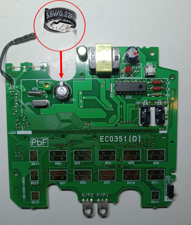

    Je voudrais remplacer un supercondensateur (super-capacité) mémoire 5,5V 0,22F car s’il y a une coupure électrique la mémoire ne tient que 2h, et je souhaiterais que la durée de la mémoire soit augmentée.
    Comme je ne suis pas expert en électronique, je demande l’avis d’expert en électronique pour que ce soit un montage sans danger.
    Voir le supercondensateur en question sur les photos

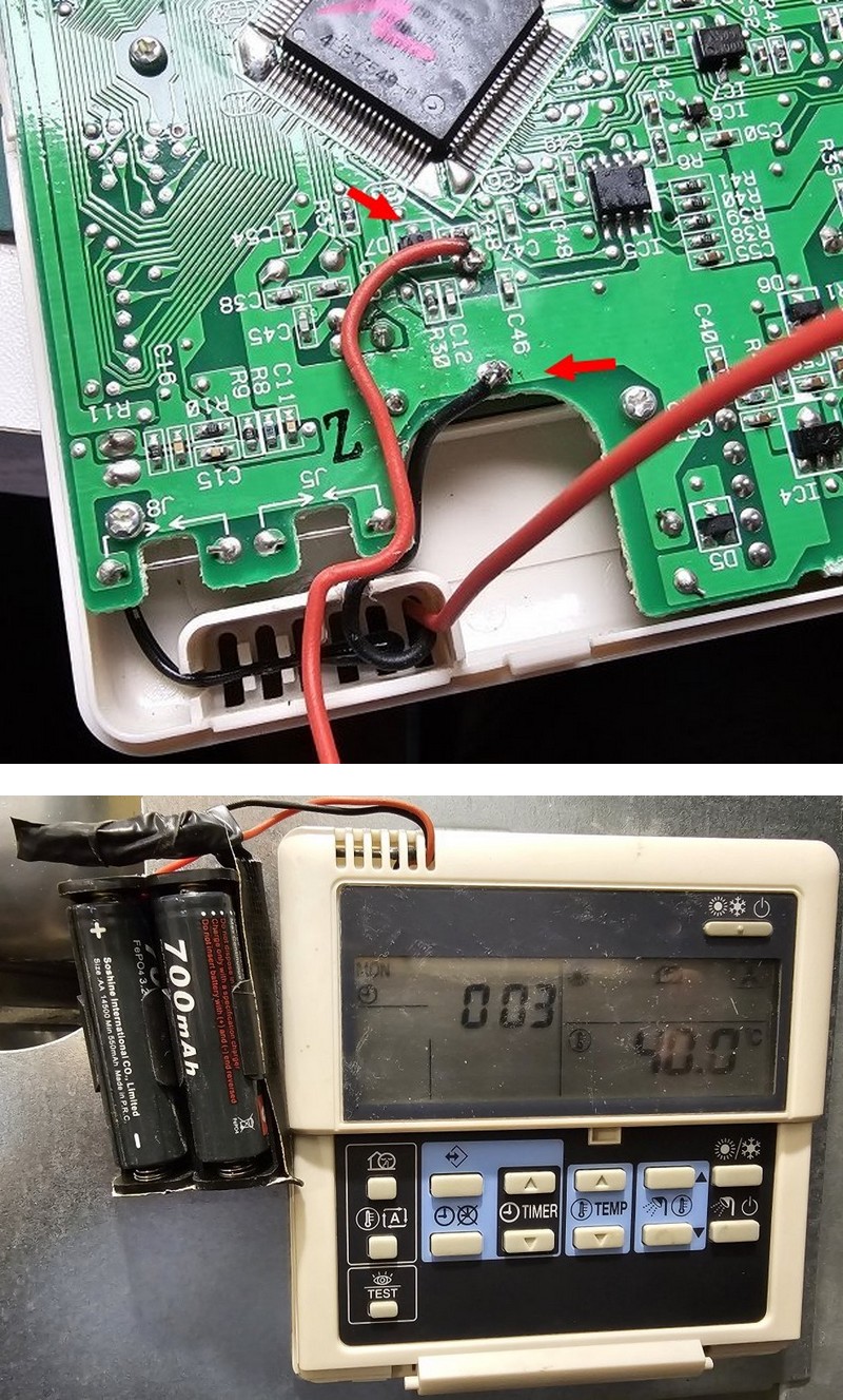

    Sur un tuto j’ai vu une adaptation avec des piles en supplément, boîtier à pile soudé à l’arrière du supercondensateur, mais je trouve que ce n’est pas esthétique de laisser les piles apparentes. Boîtier avec 3 piles de 1,5V rechargeables.
    Je ne sais pas si c’est fiable et sans danger.

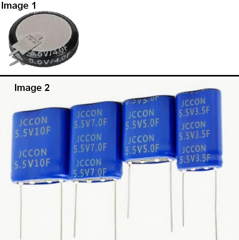

    Je pensais changer le supercondensateur mémoire 5,5V 0,22F par :
    Soit un supercondensateur 5,5V 4,0F ou 5,5V 5,0F avec adaptation car j’ai un peu de place à l’intérieur de la télécommande (Image 1)
    Soit avec ce type de supercondensateur comme ci-dessous en 3.5F ou plus (Image 2)

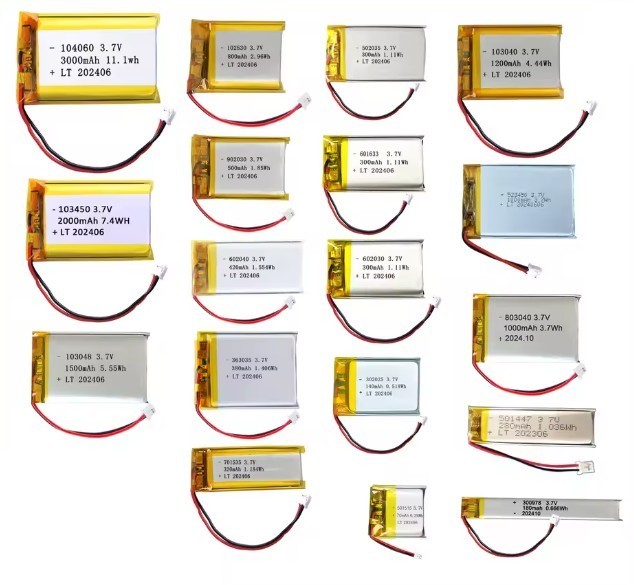

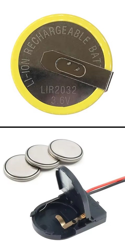

    Soit avec une pile bouton rechargeable à la place du supercondensateur ou en supplément soudé comme avec le système des piles
    Soit avec une batterie au Lithium Rechargeable 3.7V en supplément soudé comme avec le système des piles

    Peux-tu mesurer la tension présente sur cette supercapa pendant le fonctionnement alimentée et ce que ça devient à la coupure?
    Quel est l’âge de l’équipement?
    Deux ”phénomènes” peuvent expliquer ton comportement.
    1- le condensateur n’à pas la capacité annoncée et se décharge bien plus vite. Il suffit de le remplacer. Il peut avoir vieilli;
    2: la consommation du circuit a augmenté et c’est ça qui explique la décharge trop rapide. C’est le circuit RTC qu’il faut changer.

    Pas de batterie lithium. Il n'y a pas le système de recharge adapté.

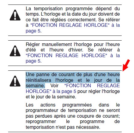

    Dans la notice, il est noté qu’une panne de courant de plus d'une heure réinitialisera l'horloge et le jour de la semaine.
    Mais après des tests, l’horloge tient deux heures. Dès que la mémoire de l’horloge est perdue,
    il faut à chaque fois remettre l’heure et la date sinon la commande fonctionne en décalage avec des mauvaises heures de programmation.
    Le supercondensateur fonctionne vu qu’il tient deux heures.

    Si tu utilises une super-cap de capacité supérieure, fait attention au courant d'auto-décharge, qui peut être significativement supérieur au courant alimentant le circuit -- e.g. pour les super-cap concues pour délivrer des pics de puissances (~100s A) plutot que des faibles puissances (~100 uA) sur la durée.

    Je confirme que les batteries lithium ne sont pas adaptées car le circuit de charge n’est pas "fait pour".
    Seule solution: supercapa, mais de capacité supérieure.
    Il faut voir si la tienne est ou non polarisée. Les deux modèles existent.
    La noire que tu proposes se monte verticalement, pas sûr qu’elle rentre. Si le modèle que tu vas utiliser est polarisé, il faudra respecter la polarité.
    Tu n’as pas donné la tension effectivement mesurée à ses bornes.

    bonjour comme la réference de l'horloge n'est pas visible moi c'est ce que je ferai aussi :
    - une mesure de la tension sous tensions secteur.
    - une mesure de la tension à 1H.
    - une mesure de la tension à 1h30.
    en ayant la certitude que cela redémarre à 1h30, donc remettre sous tension secteur après cette dernière mesure.
    ensuite après ces mesures on pourrait rajouter une diode et une pile au lithium et ca marchera pendant 15ans.
    moi c'est ce que je ferai...
    attention pour ces mesures il faudrait le module complet avec son afficheur branché...

    Au cas où tu te poserais des questions, Racard a parlé de PILE au lithium. Donc un truc qui ne se recharge pas et non pas de BATTERIE.

    C'est un supercap de sauvegarde mémoire : ces composants ont une résistance interne importante et ne sont pas capables de délivrer un courant important.
    Ces condensateurs ont tous une tension maximum de 2.7V. Dans le tien il y en a deux en série, ça se voit à la forme du film plastique noir qui cache les deux pastilles superposées. En dessous ça ressemble à deux piles boutons l'une sur l'autre. Avec les deux en série, on obtient un condensateur spécifié pour 5.5V environ.
    Tout ça pour dire que si c'est marqué 5.5V, ça ne veut pas dire qu'il y aura 5V dessus. Si c'est des composants modernes, ce sera peut-être du 3V3, mais on est obligé de mettre un condensateur 5.5V quand même, puisque la taille au dessous est 2.7V qui ne convient pas.
    Donc, mesure la tension sur le condensateur. Si le circuit est bien fait, tu devrais trouver 5V quand il est bien chargé (plusieurs heures sous tension minimum) et 2V au bout de 2h quand l'appareil s'éteint.

    Comme indiqué, je transmets les mesures prises
    J'ai laissé éteint le système pendant 3 heures et j'ai procédé aux mesures de tension
    Ci-dessous les mesures effectuées
    Avant la mise sous tension 0.70 V
    à la mise sous tension 3.2 V
    une demi-heure après 4.90 V
    une heure après 5 V
    Deux heures après, toujours 5 V
    J'ai fait la coupure de courant et j'ai repris les mesures
    Au moment de la coupure électrique 5 V
    une demi-heure après 4.6 V
    une heure après 3.9 V
    une heure et demi après 3.6 V
    deux heures après 3.2 V
    deux heures et demi après 1.2V
    Le supercondensateur fonctionne bien pour la durée fournie dans la notice de l'appareil.
    La mémoire de l'horloge étant perdue au bout de deux heures, je souhaiterais augmenter cette durée,
    d’où ma question "Demande avis d’expert pour changer un supercondensateur de sauvegarde de mémoire d’horloge".
    Est-ce qu'une des propositions dans ma question est faisable ou y a-t-il d'autres solutions?

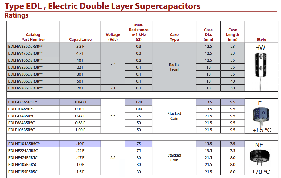

    Comment je peux savoir si le courant d'auto-décharge délivre des pics de puissance (~100s A) plutot que des faibles puissances (~100 uA) sur la durée.
    par exemple dans l'une des datasheet que tu donnes, on trouve :
    Nom : Screenshot 2026-01-07 141201.png
Affichages : 95
Taille : 104,0 Ko
    Les premiers sont clairement des SC de puissance (faible résistance - et faible tension), les autres sont des composants pour mémoire.
    Tu peux remplacer ton SC par un de plus grande capacité, en surveillant que le courant d'auto-decharge est suffisament faible.
    Par exemple, le https://docs.rs-online.com/9977/A700000013461858.pdf de RS pro fait 4F @5.5V, avec un courant d'auto decharge de max 30uA (soit une perte de 1V par ~37h). Mais il existe de nombreuses références possibles. Quel serait le fournisseur ?

    Quand vous dites "on pourrait rajouter une diode et une pile au lithium et ça marchera pendant 15 ans"
    Quel type de diode et quelle pile vous conseillez ?
    f6exb
    Re : Demande avis d’expert pour changer un supercondensateur de sauvegarde de mémoire d’horloge
    Pile au lithium chez https://www.1001piles.com/piles-et-a...e-lithium.html 6 V
    Diode 1N4007 ou ses soeurs.
    La diode produisant une chute de tension de 0,7 V, il restera 5,3 V pour le circuit. Ou mettre deux diodes en série.

    il faudra un peu modifier tout dépend la hauteur disponible, C53 pose un pb d'entraxe on ne peut pas poser directement un composant ou un super condensateur et à droite on a beaucoup de place ?
    il y a 3 possibilités :
    1) pile au lithium unique en 3.6V
    je partirai sur cette diode à faible Vf :
    https://www.alldatasheet.fr/datashee.../DSK/1N60.html
    et une pile de ce type en 3.6V ou équivalent si 24mm rentre ensuite il faut rajouter le support de pile ?
    https://fr.farnell.com/tadiran-batte...10c/dp/3293084
    attention à 1001 piles c'est comme 123 roulements on ne sait pas ce que l'on achète !

    2) solution de f6exb.
    je partirai sur une solution à faible cout 2 supports à faibles couts et deux piles cr2032 et 2 diode silicium 1n4148 des fils pour les branchements et du silicone de plombier pour coller le tout.

    3) solution de antoane il faudrait déporter le super condensateur sur la droite et le souder avec des fils et silicone de plombier.
    partir sur le modèle le plus gros avec la hauteur identique ca ferait une dizaine d'heures de coupure pour 1 ou plus si 1.5F.
    mais je m'interroge pourquoi il y a des coupures de secteur aussi longue ?
    on videra la pile si une seule diode, l'écroulement de la tension est assez brutale sur une pile lithium, c'est à dire on mesure souvent 2.9 à 3V et la pile est déja cuite lorsque l'on veut la faire débiter, c'est à dire la mesure de la tension à vide ne permet pas de garantir une pile bonne ou HS

    Citation Envoyé par Aemtec Voir le message
    1V/heure sur 0.22F ; i = C dv/dt = 60µA
    La mémoire semble perdue vers 3.2V
    Le condensateur est chargé sous 5V
    c'est quand même une machine chère je trouve vraiment pas terrible le design en effet on dirait une conception des années 80 !
    Oui, le condensateur est beaucoup trop petit, et le courant consommé beaucoup trop élevé.
    Solutions possibles : condensateur plus gros ou pile, avantages et inconvénients
    1) Condensateur :
    + durée de vie illimitée
    + remplacement très simple
    - encombrement
    - autonomie
    Remplacer le condensateur par un autre en 5.5V, ou deux en 2.7V en série, vu le courant très faible n'importe quel type de supercondensateurs convient, choisir le plus gros nombre de Farads dans une dimension qui rentrera dans le boîtier de l'appareil. Mais pas du LiC, juste du supercap de base.
    L'autonomie sera proportionnelle au nombre de F, avec 0.22F on a 2h, donc avec 5F on aura 45h à peu près.
    Concernant l'auto décharge du condensateur : le circuit consomme 60µA, si l'auto décharge est de cet ordre le condensateur est défectueux.

    2a) Trois piles alkalines en série + une diode Schottky pour empêcher le chargeur intégré dans l'appareil de surcharger les piles.
    À 60µA une diode Schottky va perdre dans les 0.25V donc ça devrait marcher jusqu'à une tension sur les piles de 1.2V par pile, autrement dit on n'aura que les 2/3 de la durée de vie des piles mais ça sera largement suffisant. Autonomie prévue 1500 heures.
    Piles AA ou AAA : requiert un boîtier externe inesthétique
    Piles AAAA ou LR44 bouton : possible de les rentrer dans l'appareil
    Inconvénient des alkalines : ne marche pas par températures négatives, coule et détruit l'appareil si elles sont déchargées.
    2b) 2 piles bouton Lithium en série
    Tension 6V à neuf, 5.6V nominal. Il faut 4-5 diodes silicium type 1N4148 en série pour éviter que le circuit essaie de les charger ou qu'elles se déchargent dans le condensateur en lui faisant dépasser 5V. En effet la chute de tension sur une diode à un courant faible est très en dessous des 0.6V réglementaires.
    2c) 1 pile bouton Lithium avec une diode
    C'est le plus simple, et si la mémoire est conservée à 2.5V, ça marchera.
    une pile lithium type CR2032 c'est 3V la tension toute la durée de sa vie c'est epsilon la chute de tension et 4-5 diodes ca peut marcher mais le but c'est uniquement d'être inférieur à 5V pas besoin de se rapprocher dangereusement de VCC/2
    Les 1N4148 chutent env. 0,4v à 10µA, 0,5v à 100µA
    3 x 1N4148 vont chuter 1,2v, il reste 4,8v max.
    4x 1N4148: reste 4,4v
    ça devrait aller avec un ensemble 2x CR2032: https://www.laboiteapiles.com/produi...-301-017-lbp40
    facile d'insérer les 3 diodes en série dans le fil rouge.
