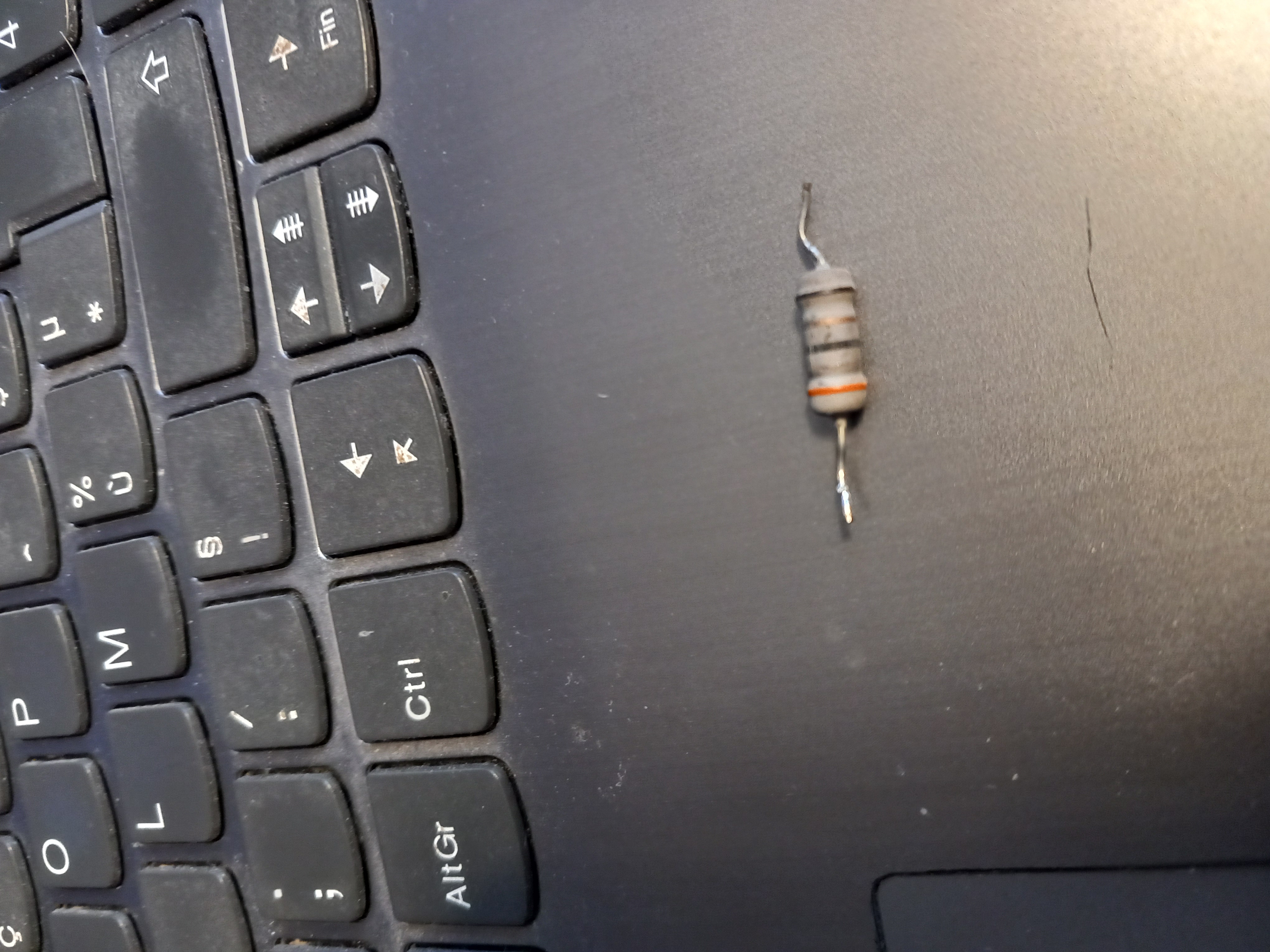

    J'ai honte de poser cette question, mais j'ai le cerveau chamboulé....
    Je répare une cafetière, sur la carte electronique, une diode HS changée, et une résistance HS (circuit compliquée alimentant un programmateur et autres gadgets inutiles....)
    Photo de la résistance jointe. Il me semble que c'est une 3 Ohms d'après les couleurs orange/noir/or/marron
    Mais elle est sur le circuit 220v, qui alimente la fiche qui va au petit afficheur/programmateur . Du coup, elle devrait dissiper 16KW cette résistance si P=U²/R, ce qui est impossible....Où je me trompe? Dans mon stock, je n'ai que des 1/4w avec cette valeur de résistance.....Mais celle en place HS doit être une 4W max?

    Je dirais plutôt 30 Ohm (ou 39), on ne voit pas bien la couleur du 2ème anneau.
    Pour ce qui est de sa puissance, elle n'est évidemment pas supérieur à 1/2W.

    il n'y a que 4 anneaux, c'est de l'ombre entre orange et noir

    Dans la formule P=U²/R, U c'est la tension aux bornes de la résistance, je doute qu'il y ai 230V aux bornes de la résistance; ça va dépendre de la consommation derrière

    Je pense que c'est une résistance fusible placée en série dans le secteur, vraisemblablement avec un condensateur chuteur.
    Si c'est bien le cas, il y a une vraie panne (autre) qu'il faut réparer avant de remplacer ce fusible par un équivalent pas vraiment critique.

    il y avait une diode en court circuit, sans doute la cause initiale. Et le circuit imprimé avait fondu à deux endroits
    J'ai trouvé une réistance 2.3Ohms mesurés qui a l'air costaud, et l'ai installé. Ca ne fonctionne pas, mais ça ne brule pas! Le 230v passe bien dans la résistance, qui est resté à sa valeur après l'essai.
    Effectivement, ce doit être une résistance fusible, en série du circuit, et avec condensateur qui fait qu'elle ne prend pas la puissance U²/R "nominal". Il faudrait que je réise le fonctionnement des circuits LRC, ça fait bien 40 ans que j'avais appris ça......

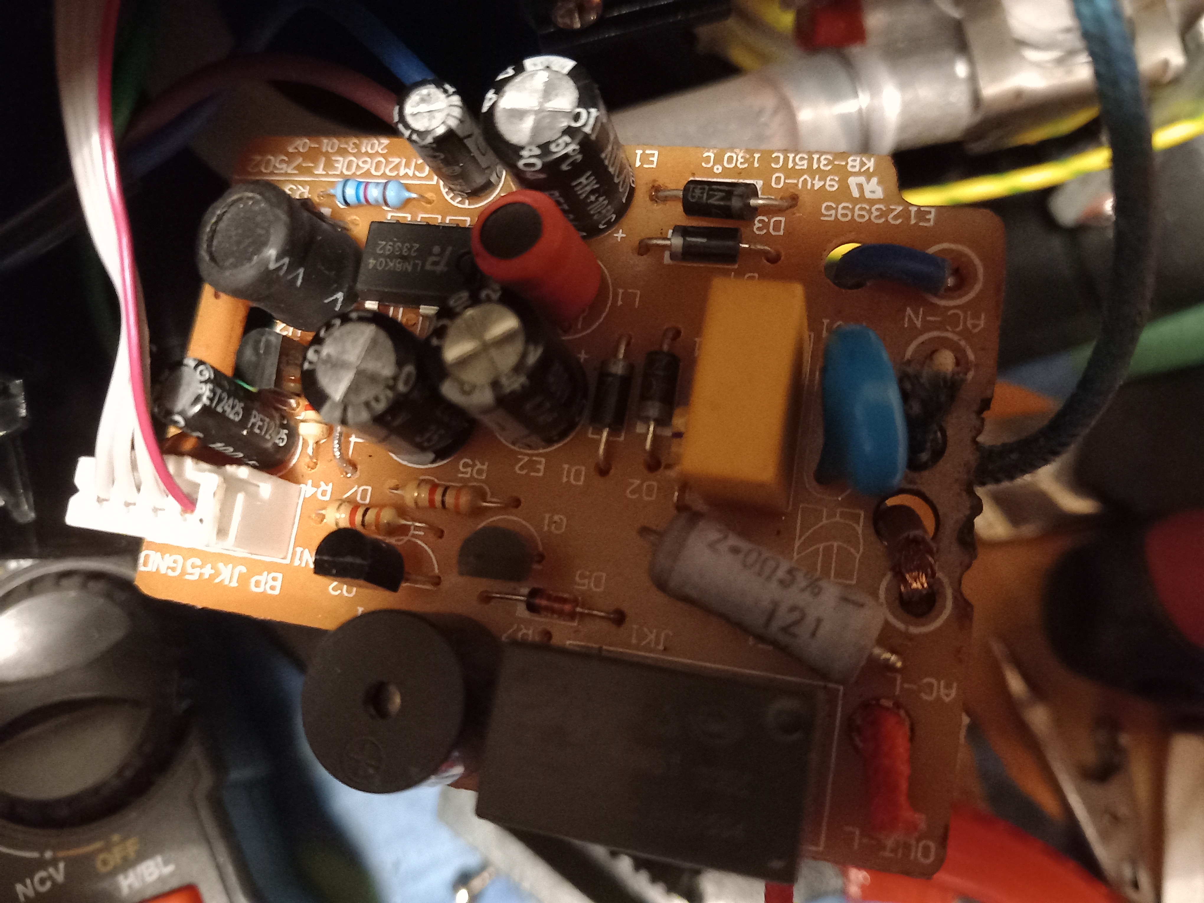

    Pour info, je vous mets quand même la photo de la carte, dessus dessous. Vous pourrez admirer la qualité des réparations du circuit, des soudures d'une finesse d'amateur non éclairé ....Mais elles tiennent et j'ai vérifié les continuités!
    J'ai vérifié toutes les diodes, les condensateurs semblent bons (valeurs supérieures au marquage mais sans dessouder), les autres résistances semblent OK. Reste les autres composants, un relais, un 8 pattes.....

    amha ce n'est pas une alim à condensateur ballast il y a un LNK ou équivalent.

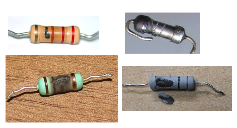

    La résistance de la photo (sur le clavier qui a dû être récupéré d'un glissement de terrain) ne me
    paraît pas brûlée. Une résistance qui grille, ça grille vraiment et on ne peu plus rien lire, ou alors
    il y a des indices flagrants comme par exemple la 2.2k en haut à gauche de l'image ci-dessous.
    La résistance en question semble sale. Si la 2ème bande (ou ce qui y ressemble) est effectivement
    de l'ombre, je ne jurerais pas qu'elle soit grillée.
    Dans les exemples ci-dessous, on voit que soit elles ont chauffé leur mère, soit elles ont éclaté
    leur race (1).
    Bref, un coup de multimètre ne ferait pas de mal.

    au multimetre, elle est à 0 Ohm, coupée. C'est le circuit imprimé qui a cramé un peu (et même le bas de la carte, côté alimentation). Outre la diode (qui je pense est la cause du problème) et la résistance, il doit y avoir un composant HS, peut-être le "LNK" ou le relais ou .... que je ne sais pas testé facilement
    Si elle est à 0 ohm elle est pas coupée... au pire elle est en court-circuit. Je ne sais pas si c'est un mode de défaillance courant pour une résistance, mais je serais étonné.

    je me suis mal exprimé. Elle est coupé, pas de contact entre les broches.
    Elle est aussi un peu fendillée sur un côté.
    Comme un fusible qui a sauté!
    LN8K04 convertisseur buck
    Bien vu, JR

    cela ne se teste pas il fonctionne ou pas et comme là il y a le secteur direct c'est plutôt déconseillé aux débutantset même les moustachus doivent être prudents, un son et lumières est vite arrivé.

    Fin de l'histoire : récupération d'un interrupteur à lampe sur une multiprise, carte retirée, et interrupteur pris en direct sur le 220v avec derrière le fusible et le thermostat. Fonctionnement OK.
    Finalement, cette électronique était bien superflue, tout ça pour gérer une horloge.....
