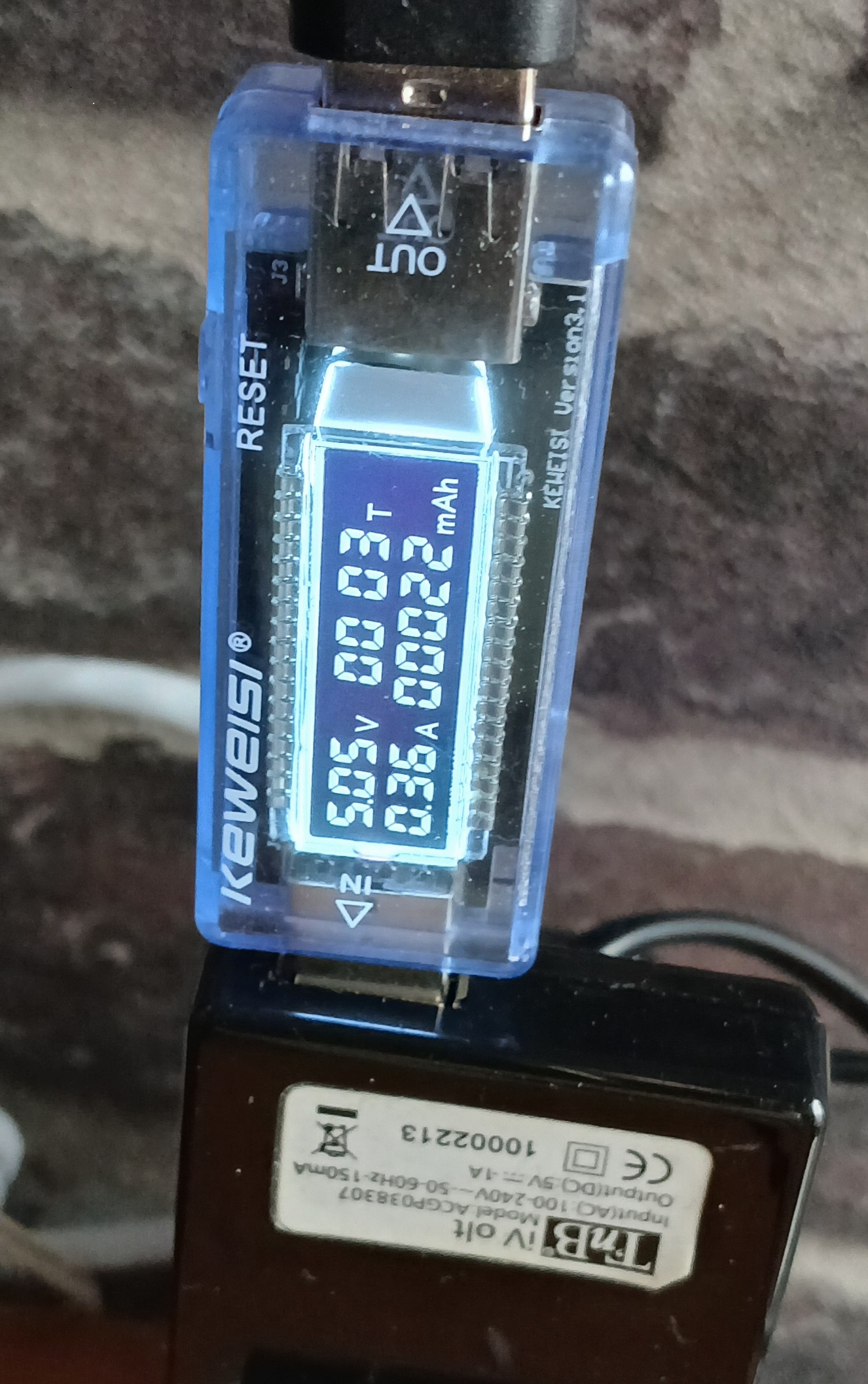

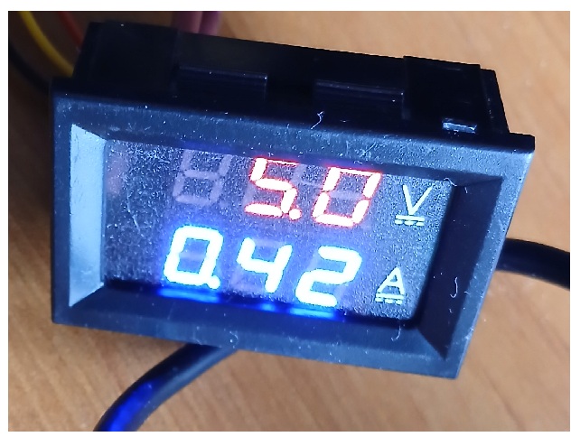

    Dans l'attente de recevoir les adaptateur pour mon testeur et pouvoir contrôler la consommation de la dash cam, avec ce que j'ai sous la main j'ai monté un module tension ampèremètre qui correspond au testeur
    J'ai mis un téléphone en charge sur un adaptateur usb 1A
    Tension 5
    0.42 A
    n'ayant 2 chiffres après la virgule on doit avoir 420 milliampères ce qui semble beaucoup,
    j'ai fait la même chose avec le testeur avec une différence
    5.05 V
    Dernière modification par Jule 13 ; 24/01/2026 à 14h15.

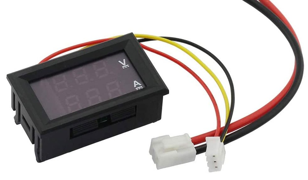

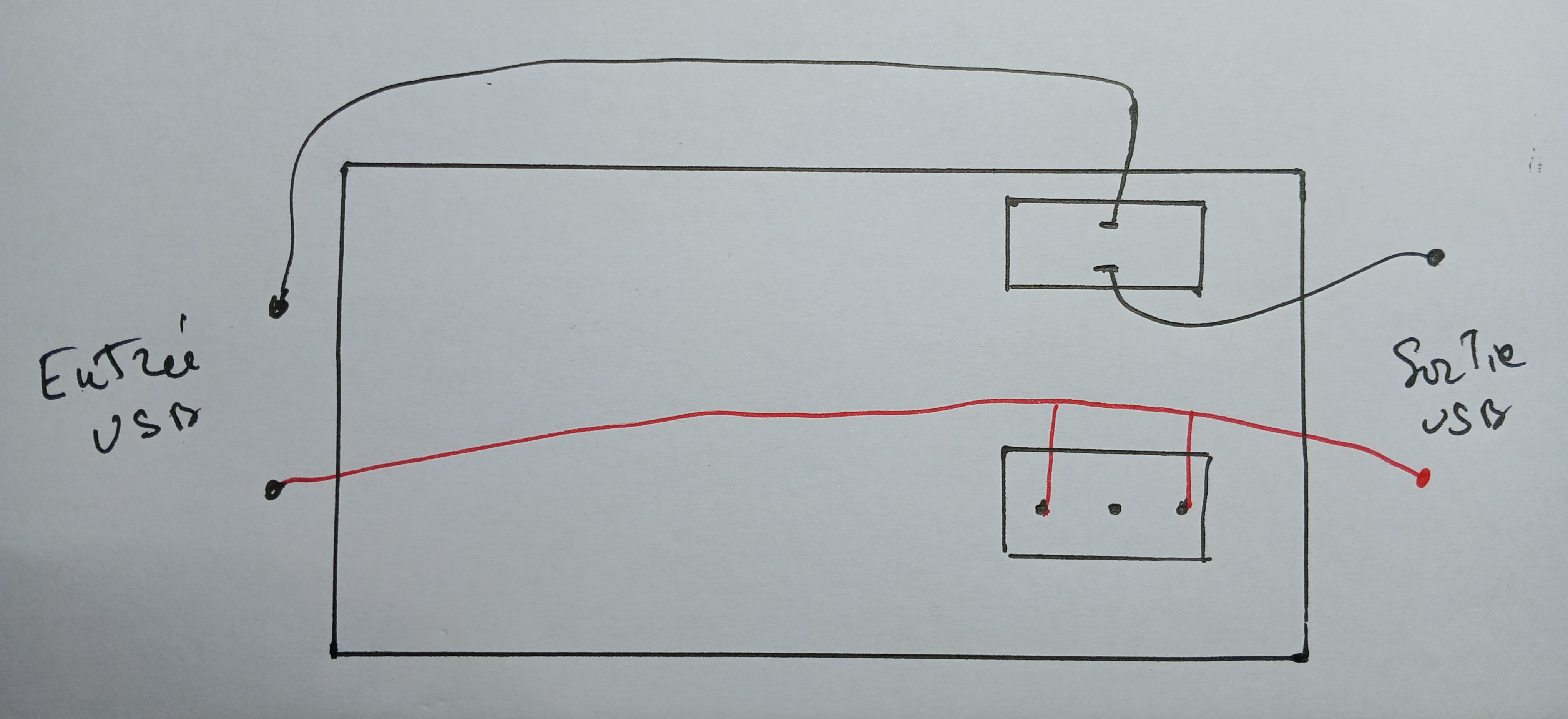

    Je reviens sur mon montage de controle pour savoir s'il est possible de protéger ce circuit d'une éventuelle inversion de polarité afin de protéger l'équipement alimenté, je mets le schéma et photos de l'afficheur
    Re : Intensité dash cam

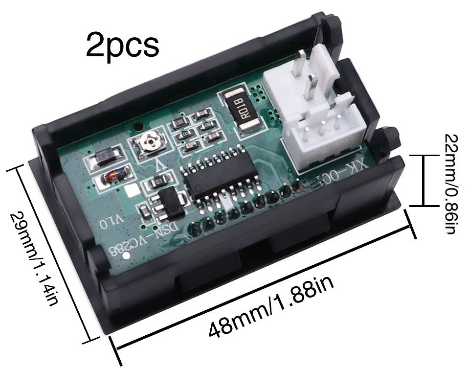

    il nous faut la notice ou description du module Voltmètre Ampèremètre,
    la photo ne suffit pas pour répondre.
    Pascal

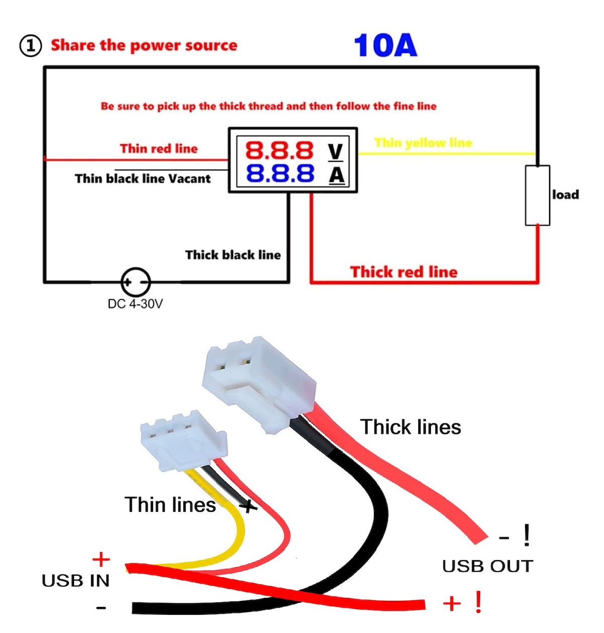

    article: https://www.amazon.fr/Aideepen-LED-V...089RGRXBV?th=1
    apparemment la mesure de courant se fait par le -
    la sortie USB a le - au gros (Thick) fil rouge
    attention aux couleurs !
    d'après la description, le module est protégé contre les inversions, mais la sortie je ne pense pas.

    Jule 13
    Bonjour et merci pour ces détails, pas de possibilité de protection en sortie ( diode )
