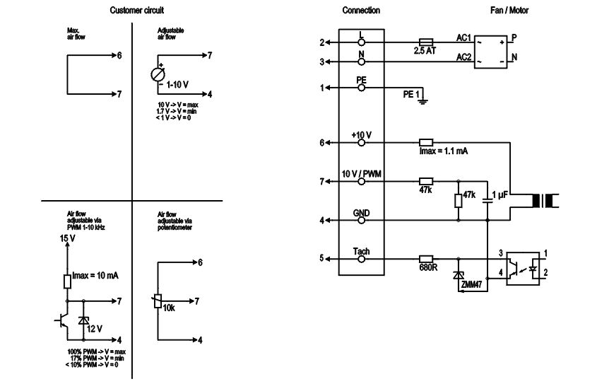

    Bonjour à tous. Je voudrais avoir une confirmation sur le montage à réaliser pour déterminer la vitesse d'un moto-ventilateur G3G140-AW05-12. La documentation fournit une description de la schématique interne du contrôle commande du moto-ventilateur.
    Si je veux exploiter les informations vitesse avec une carte Arduino, pouvez-vous me confirmer qu'il faut relier la sortie tach avec une résistance de tirage et le +5V à une broche numérique de l'Arduino, et bien sûr relier les masses entre elles, comme indiqué dans le schéma joint?
    Re : Obtenir la vitesse d'un moto-ventilateur
    c'est bien le circuit décrit dans la doc, le 0v est isolé, résistance et zener sont inclus dans le ventilo.
    prévois quand même une petite protection pour l'entrée arduino (zener 4V7)
    par contre le 0v est commun avec la commande 0-10V ou pwm
    5: white Tach output: open collector, 1 pulse per revolution, electrically isolated

    corrections:
    vu la notice, le +10V ne supporte pas plus de 1,1mA, avec 4K7 dans le collecteur, déjà 2,1mA!
    de plus, avec ton NPN, tu inverses le sens du PWM.
    proposition, courant sur le 10V <1mA
    c'est pour ça que dans la notice, ils utilisent un potentiomètre 10Kohm, soit 1mA sur le +10V

    Oui, le potentiomètre de 10k, c'est ce que j'utilise pour le moment. En ce qui concerne la limitation de la ligne +10V, c'est assez déroutant, car je me suis basé sur une autre version de la doc qui donnait comme limite max 10mA (https://fr.ventilatory.net/media/cat...aw05-12-en.pdf)
    oui, c'est bizarre, c'est vrai que 1mA c'est peu...
    j'ai suivi celui-ci:
    ebm_papst_G3G140AW0512.pdf
    le schéma en #6 reste valable, avec le %PWM dans le bon sens

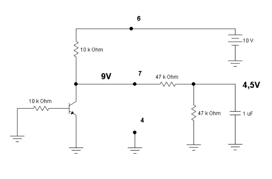

    Je voudrais revenir sur mon schéma initial, qui présentait 3 problèmes:
    1 - Le sens du %PWM
    2 - L'erreur sur le symbole du transistor
    3 - une intensité trop forte sur la ligne +10V
    J'ai mis en PJ un schéma corrigé, qui je l'espère, devrait faire l'affaire. En effet:
    Le point 1 se règle par programmation: PWM 255 à 0 -> 0 à 10V
    J'ai bien corrigé en PNP
    Je mets une résistance de 10k sur la ligne +10V.
    oui, ça va fonctionner comme ça.
    edit:
    la sortie sera à 9V pour 0% PWM
    j'avais mis le PNP pour éviter ça.
    Merci pour ton retour. Que la sortie soit à 10V à l'initialisation, ce n'est pas grave avec ce moteur, car il met plus 10 s à démarrer après avoir été mis sous tension, avec la bonne consigne.
    En ce qui concerne les 9V au lieu des 10V pour 0 %PWM Arduino, j'avoue que je ne comprends pas. Je croyais qu'à 0%, le transistor se comportait comme un interrupteur ouvert...
    Jeec
    Je viens de comprendre ta remarque, elle concerne effectivement la présence des 47K dans l'électronique du ventilateur, mais faut-il en tenir compte quand on remarque que le moyen, documenté, pour bloquer le ventilo à sa vitesse maximale est d'alimenter l'entrée PWM directement par la ligne +10V?
    Dernière modification par Jeec ; 25/01/2026 à 17h26.
    C'est jamais simple on doit tenir compte de l'impédance d'entrée PWM: 2x47Kohm
    Nom : PWM-9V.jpg
Affichages : 83
Taille : 28,0 Ko
    Dernière modification par Pascal071 ; 25/01/2026 à 17h24.
    Pascal
    le montage en #6 n'est pas juste pour compliquer la chose, mais pour fournir un "vrai" PWM 0-10V
    sinon la 10k fait pont diviseur avec 100k (2x 47k), soit 9/10e au max.
    Dernière modification par Pascal071 ; 25/01/2026 à 20h24.
