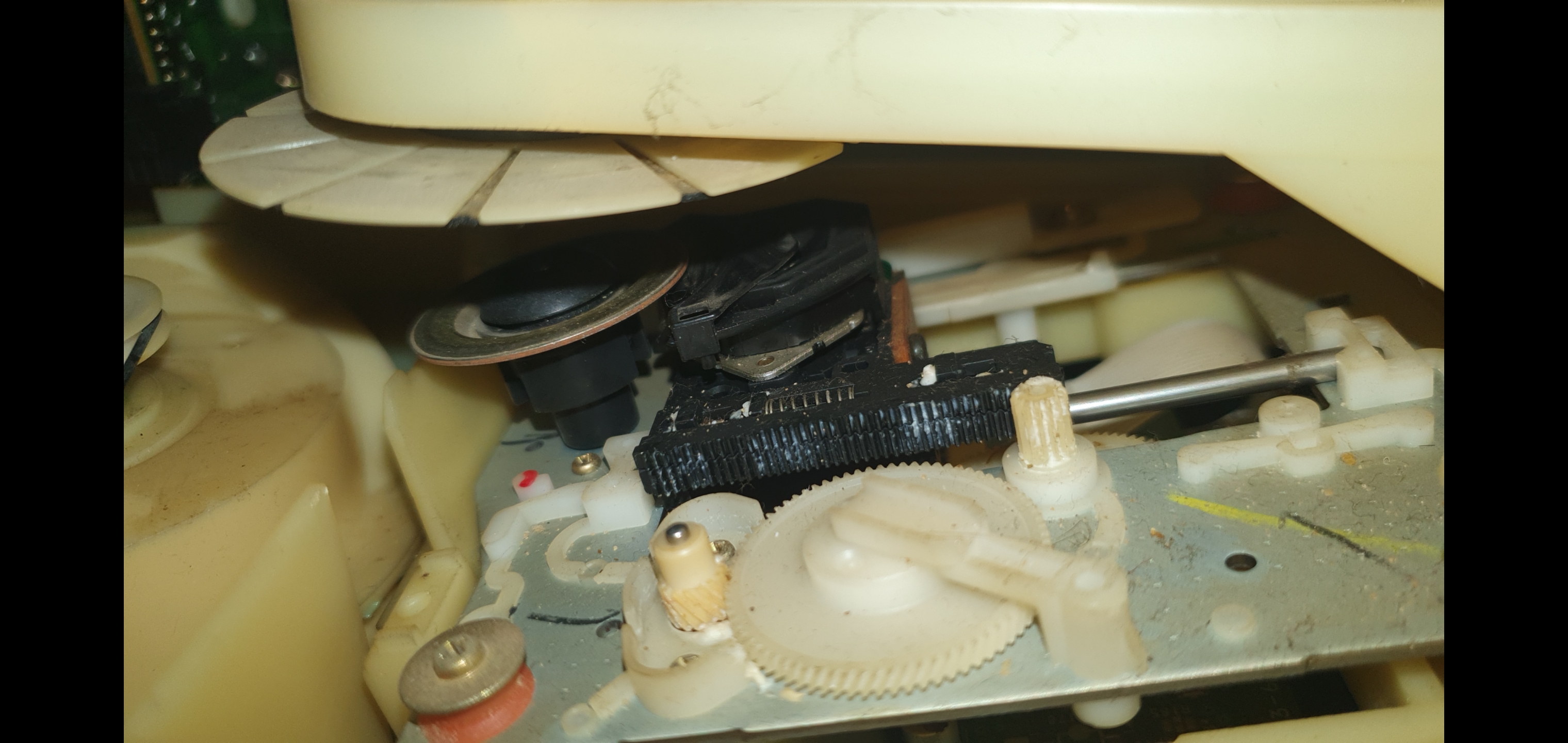

    Bonjour, pour la repararion d'un lecteur cd, le produit garaisse blanche en lithium est-il adapter pour des pignons en plastique ? Merci

    Pour la réparation d'un lecteur cd, le produit graisse blanche en lithium est-il adapté pour des pignons en plastique ?

    A ma connaissance, ce que l'on appelle graisse blanche, c'est de la graisse au PTFE ou téflon.
    Pour moi, elle devrait convenir mais attends d'autres avis. Le cas échéant, la graisse au silicone peut aussi être utilisée pour la pignonnerie en plastique.
    L'appliquer avec modération
    Re : Graisse blanche pour pignon en plastique
    PFPE ou silicone.
    il faut enlever l'ancienne graisse avant d'en ajouter, en démontant et nettoyant les pièces concernées.
    ces mécanismes fonctionnent mieux avec peu de graissage.
